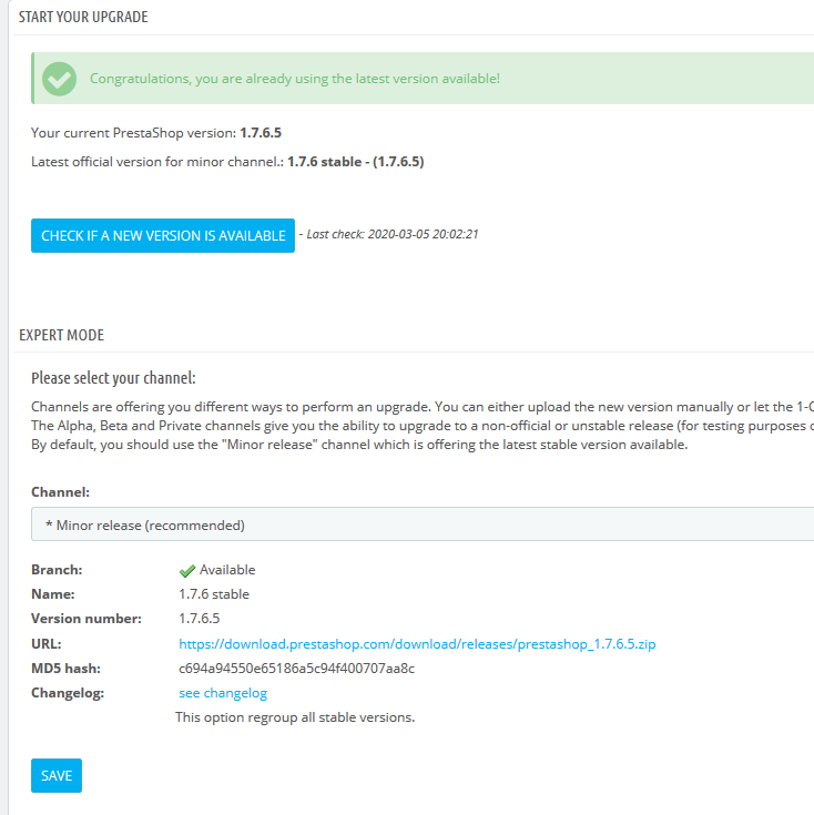

[email protected] Posted June 2, 2020 Author Share Posted June 2, 2020 Hallo, jetzt habe ich ein neues Problem - leider! Das 1-Click-Upgrade-Modul von Prestashop bietet mir gar kein Upgrade/Update von 1.7.5.2 auf 1.7.6.5 an!? Es sagt, ich habe bereits die aktuellste Version! Wie kann das sein? Was kann ich jetzt tun? Kann ich manuell was machen - ohne Daten zu verlieren? Vielen Dank vorab für Ihre Bemühungen. Beste Grüße Markus Prestashop-Probleme-1-Click-Upgrade-Modul-20200602.pdf Link to comment Share on other sites More sharing options...
JBW Posted June 2, 2020 Share Posted June 2, 2020 Wie sieht der Bereich unter Channel aus? Link to comment Share on other sites More sharing options...
[email protected] Posted June 2, 2020 Author Share Posted June 2, 2020 Mein Upgrade-Tool ist die Version 4.10.1 - die Version 4.9 - die überall im Internet erwähnt wurde - habe ich leider nicht gefunden! In der PDF anbei die Hardcopies zum Upgrade-Tool!! Ich habe jetzt auch mal versucht - die Version 1.7.6.5 manuell zur Verfügung zu stellen - aber auch dann macht er nichts ... Danke vorab! BG Markus Prestashop-Probleme-1-Click-Upgrade-Modul-20200602-1.pdf Link to comment Share on other sites More sharing options...
[email protected] Posted June 2, 2020 Author Share Posted June 2, 2020 Hallo JBW, Ihr Hinweis: "Wie sieht der Bereich unter Channel aus?" - ich habe noch was herausbekommen - warum es bei mir nicht ging: Bei einem völlig manuell installierten Shop funktioniert das 1-Click-Upgrade - wenn die Installation des Shops aber über PLESK erfolgt ist - dann geht es leider nicht mit dem 1-Click-Upgrade! Durch das Upgrade sind leider ein paar persönliche Veränderungen verloren gegangen - haben Sie mir viell. noch ein paar Tipps - an welche Dateien ich nochmal ran muss - leider hatte ich das nicht dokumentiert - ich verwende das ganze normale Standard-Template: 1. Das Logo auf der Rechnung wird nicht mehr angedruckt? 2. Wo verändere ich den linken, oberen und unteren Rand in den Rechnungs- und Lieferschein-PDFs? 3. Wie kann ich bei der Rechnung den Andruck der Liefer- und Rechnungsadresse tauschen? Beim Lieferschein? Ergänzende Fragen: 4. SMTP-Mail-Versand - geht das auch über Google? Ich verwende im Moment "sendgrid.net" - aber das wird mir auf Dauer zu teuer! Vielen Dank vorab für Ihre Bemühungen. Beste Grüße Markus Link to comment Share on other sites More sharing options...

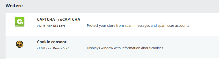

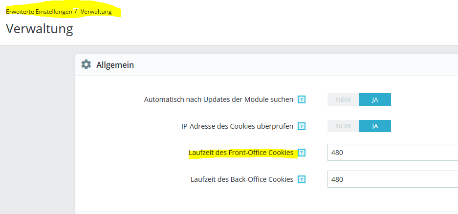

JBW Posted June 7, 2020 Share Posted June 7, 2020 16 hours ago, [email protected] said: Kann man in dem Shop nicht wenigstens nach x-Minuten eine "Zwangsabmeldung" einrichten? Ja dies kannst du hier einstellen - dennoch sollte man die Ursache für das Problem erforschen. Welche Fremd-Module sind denn installiert, irgendwas in Zusammenhang mit Kunden, Warenkörben, Checkout? Link to comment Share on other sites More sharing options...
[email protected] Posted June 7, 2020 Author Share Posted June 7, 2020 Danke - was ist hier sinnvoll? Cookie-Laufzeit? Sind das echt Stunden-Werte? Ich setze eigentlich nur diese beiden Module ein: Link to comment Share on other sites More sharing options...
