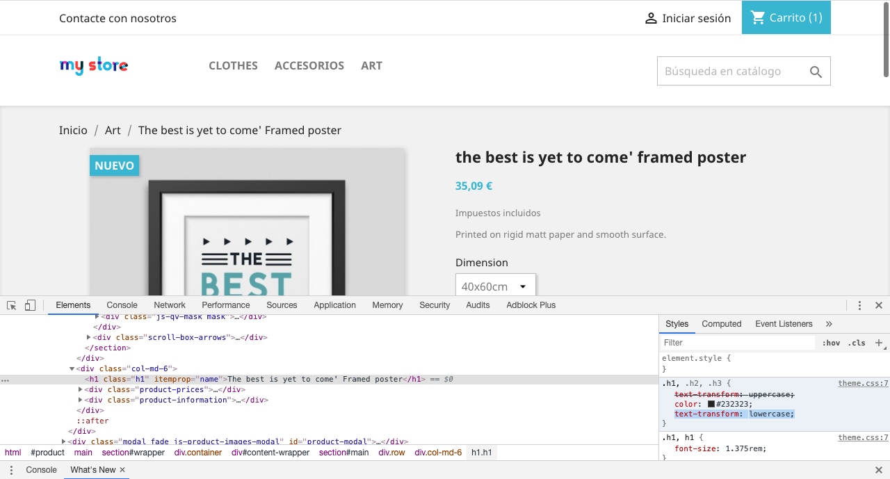

jalprestar Posted May 29, 2020 Author Share Posted May 29, 2020 Gracias gusman126, me puedes indicar que ficheros son los que tengo que editar para cambiar el titulo del producto y los detalles (caracteristicas) Salu2 Link to comment Share on other sites More sharing options...
gusman126 Posted May 29, 2020 Share Posted May 29, 2020 hace 3 minutos, jalprestar dijo: Gracias gusman126, me puedes indicar que ficheros son los que tengo que editar para cambiar el titulo del producto y los detalles (caracteristicas) Salu2 Busca el fichero theme.css (boton derecho abrir en pestaña nueva) que te indica Luisejo , mira la linea que esta cambiando el tipo de letra y cambias a inherit . Debes cambiar el fichero, por lo que necesitas acceder por FTP filezilla o explorador de archivos del hospedaje 1 Link to comment Share on other sites More sharing options...

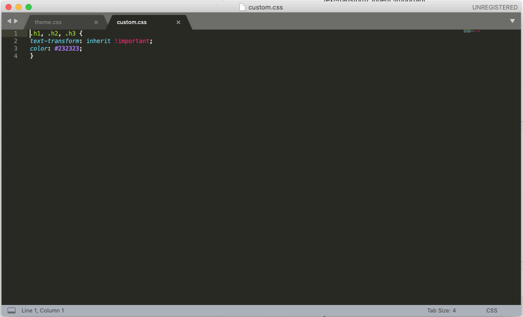

jalprestar Posted May 29, 2020 Author Share Posted May 29, 2020 Buenísimas noches a todos, ya lo he conseguido, he tenido que modificar el fichero "theme_rtl.css" para que funcionase. Mil gracias a todos por la ayuda, os habéis volcado mucho en ayudarme a resolver este aspecto visual. Salu2 Link to comment Share on other sites More sharing options...
lunaroja Posted August 27, 2021 Share Posted August 27, 2021 (edited) En 29/5/2020 a las 11:43 PM, jalprestar dijo: Buenísimas noches a todos, ya lo he conseguido, he tenido que modificar el fichero "theme_rtl.css" para que funcionase. Mil gracias a todos por la ayuda, os habéis volcado mucho en ayudarme a resolver este aspecto visual. Salu2 ¿Solo modificastes ese? Yo es que los toco todos y no hay manera, me sigue saliendo todo en mayúsculas, no lo entiendo. Yo uso 1.7.73. Edited August 27, 2021 by lunaroja (see edit history) Link to comment Share on other sites More sharing options...
