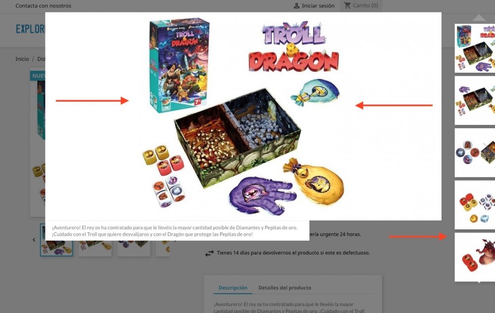

javierfnfn Posted May 28, 2020 Share Posted May 28, 2020 Hola compañeros. Llevo con este problema ya un montón de tiempo y por más que lo he intentado no logro solucionarlo. El caso es que al pinchar en la lupa (zoom) en la imagen de un producto me la agranda pero aparece con mucho espacio en blanco por los lados, lo que hace que se veo mal y ademas no se ajusta correctamente la imagen y sus miniaturas de la derecha al tamaño de la ventana. Os adjunto una imagen para que veáis cuál es el problema y a ver si se os ocurre que puede ser. Muchas gracias por adelantado y un saludo a todos. Link to comment Share on other sites More sharing options...
gusman126 Posted May 28, 2020 Share Posted May 28, 2020 Eso es normal. Te explico como funciona lo de imagenes en PS Tienes un tamaño en preferencias de imagenes (ajuste de imagenes), por ejemplo large_default 700 px 800 px Ahora tu tienes una imagen, supongamos que cuadrada, por lo que veo, de 1000x1000 pixeles Cuando el sistema genera las miniaturas las debe hacer al tamaño que tienes configurado, 700x800 , como la imagen que subes es cuadrada, la genera de 700x800, como no puede deformar la imagenes, rellena con blanco el espacio que deberia ocupar la imagen. De esa manera te rellena los lados de tu imagen para llegar a 800px por que la imagen que ha reducido al ser la original cuadrada es de 700x700, y debe rellenar 50px por cada lado para llegar a 800 Una vez explicado ya podras entender y cambiar el tamaño en ajuste de imagenes, al tamaño mas correcto a las imagenes que vayas a subir , SI TODAS son cuadradas debe ser mismo altoXancho Recuerda que debes volver a generar miniaturas y eliminar las que hay Link to comment Share on other sites More sharing options...
javierfnfn Posted May 28, 2020 Author Share Posted May 28, 2020 37 minutes ago, gusman126 said: Eso es normal. Te explico como funciona lo de imagenes en PS Tienes un tamaño en preferencias de imagenes (ajuste de imagenes), por ejemplo large_default 700 px 800 px Ahora tu tienes una imagen, supongamos que cuadrada, por lo que veo, de 1000x1000 pixeles Cuando el sistema genera las miniaturas las debe hacer al tamaño que tienes configurado, 700x800 , como la imagen que subes es cuadrada, la genera de 700x800, como no puede deformar la imagenes, rellena con blanco el espacio que deberia ocupar la imagen. De esa manera te rellena los lados de tu imagen para llegar a 800px por que la imagen que ha reducido al ser la original cuadrada es de 700x700, y debe rellenar 50px por cada lado para llegar a 800 Una vez explicado ya podras entender y cambiar el tamaño en ajuste de imagenes, al tamaño mas correcto a las imagenes que vayas a subir , SI TODAS son cuadradas debe ser mismo altoXancho Recuerda que debes volver a generar miniaturas y eliminar las que hay Pero es raro, porque el tamaño que tengo en large_default es 800px 800px (el que viene predefinido en la plantilla original) He hecho la prueba poniéndolo a 1000px por 1000px y se elimina ese espacio en blanco pero se escala la imagen demasiado y pierde calidad. Voy a probar a ponerle tamaños inferiores, pero creo que no va a funcionar. Link to comment Share on other sites More sharing options...
gusman126 Posted May 28, 2020 Share Posted May 28, 2020 Te he puesto large default como ejemplo, puede que sea otra, comprueba que todas sean cuadradas Link to comment Share on other sites More sharing options...
