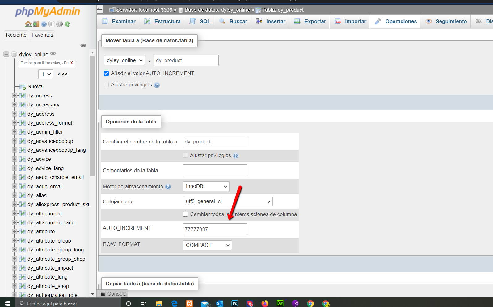

dyley Posted June 4, 2020 Author Share Posted June 4, 2020 intento cambiar el id en la base de datos pero no me deja te adjunto captura de pantalla Link to comment Share on other sites More sharing options...
gusman126 Posted June 5, 2020 Share Posted June 5, 2020 hace 12 horas, dyley dijo: intento cambiar el id en la base de datos pero no me deja te adjunto captura de pantalla yo lo cambiaria en el ID del ultimo producto que has añadido, no solo la tabla de product, la de stock,product_shop, todas las tablas relacionadas con productos Link to comment Share on other sites More sharing options...

dyley Posted June 5, 2020 Author Share Posted June 5, 2020 como puedo cambiar el id en la base de dato por ejemplo el 7777888 por 4686 Link to comment Share on other sites More sharing options...
