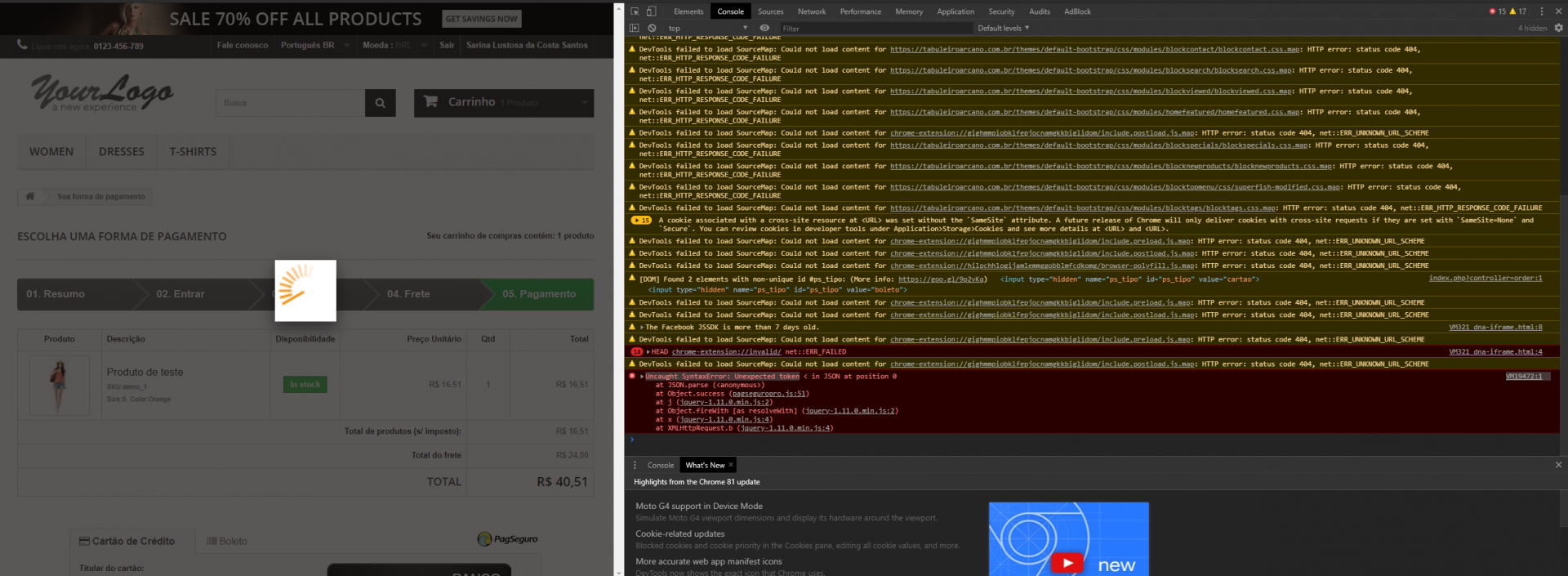

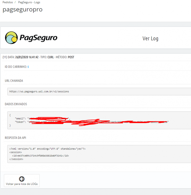

Sarina Lustosa Posted May 26, 2020 Share Posted May 26, 2020 Olá, Instalei o módulo do pagseguro na minha loja, peguei a versão mais recente no github, uso o prestashop 1.6.1.24 e ao finalizar a compra, fica eternamente carregando e no console do navegador apresenta um erro que não consegui identificar a causa. VM19472:1 Uncaught SyntaxError: Unexpected token < in JSON at position 0 at JSON.parse (<anonymous>) at Object.success (pagseguropro.js:51) at j (jquery-1.11.0.min.js:2) at Object.fireWith [as resolveWith] (jquery-1.11.0.min.js:2) at x (jquery-1.11.0.min.js:4) at XMLHttpRequest.b (jquery-1.11.0.min.js:4) No log do módulo não aparece nenhum erro: Alguém poderia me ajudar? Obrigada Link to comment Share on other sites More sharing options...
