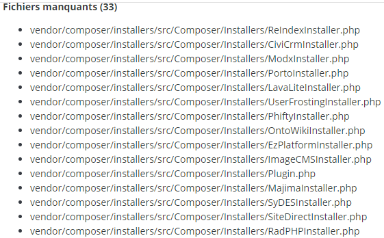

lakers Posted May 27, 2020 Author Share Posted May 27, 2020 Bonjour, j'ai réussi à débloquer l'onglet "module et service", j'ai activé le mode debug ce qui m'a permis d'isoler le module qui fait planter la page, ouf! donc j'ai pu installer click upgrade et mis à jour prestashop et PHP ! Par contre dans l'onglet" information" il m'indique qu'il y a des fichier manquants et des fichiers modifiés c'est normal? à la limite des fichier modifier ça peut passer par contre des fichiers manquants ça me fait un peu peur 😁 Link to comment Share on other sites More sharing options...
