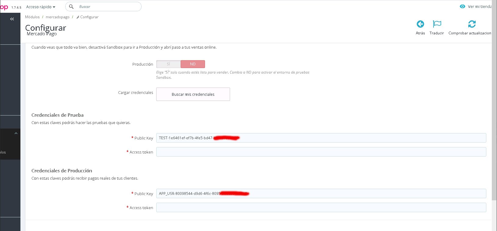

Hola, hemos instalado Prestashop 1.7.6.5, todo perfecto, tenemos dificultades cuando queremos activar el módulo de MercadoPago.
El módulo lo hemos bajado tanto de developers de MercadoPago como de Prestashop se supone que deberia ser la version que funcione en PS 1.7
La instalación del módulo es correcta pero al configurar, las credenciales de prueba y de produccion nos dice que las mismas no pueden estar vacias y deben ser validas.
Las credenciales son las que nos devuelve MercadoPago una vez logueado en la opción Credenciales, hemos incluso intentado revonar las credenciales con el mismo resultado.
Aqui van las imagenes cuando hacemos la primer parte de la configuracion cargando los datos (imagen1)

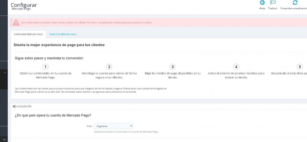

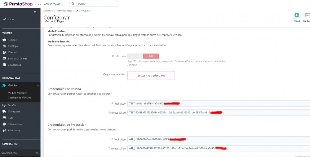

Dos imagenes luego de darle Guardar, la primera que el error que produce y la otra como quedan los campos de Access Token que los devuelve vacios luego de darle Guardar
