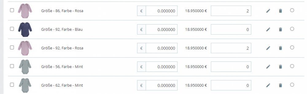

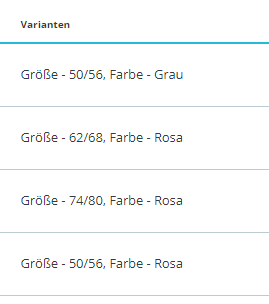

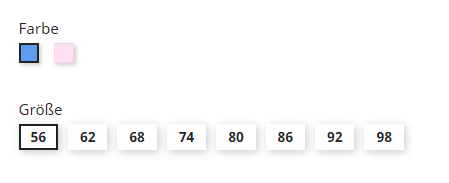

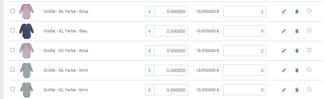

Dp. Posted May 22, 2020 Share Posted May 22, 2020 (edited) Hallo allerseits, ich brauche mal wieder eure Weisheit 🙂 Beispiel: Es gibt diesen Artikel in 2 Farben und 3 Größen. Farbe grau ist aber nur die Größe 50/56 verfügbar. Trotzdem werden mir wie oben zu sehen für grau alle Größen angezeigt. Wähle ich eine in grau nicht verfügbare Größe aus, springt der Shop zum rosa Artikel in dieser Größe. So schaut der Artikel im Backend aus: Und unter Shop-Einstellungen -> Artikel: Idealerweise sehe ich bei Farbwahl grau auch nur die in dieser Farbe verfügbare Größe. Any ideas? Edit: Was mir gerade auffällt: Wähle ich eine nur in rosa verfügbare Größe aus, verschwindet auch die Farb-Auswahl. Es sieht so aus, als würde Presta sie Attribute hierarchisch abarbeiten, was ungut ist, wenn die "Einschränkung" wie hier auf "Größe" als Ebene 1 passiert. Edited May 22, 2020 by Dp. (see edit history) Link to comment Share on other sites More sharing options...

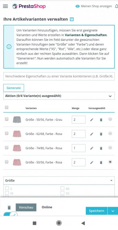

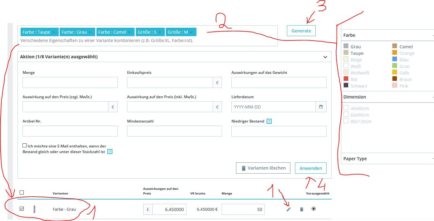

SliderFlash Posted May 23, 2020 Share Posted May 23, 2020 (edited) Du hast die Variante Nicht Fertig Angelegt, Nachdem du die Varianten angelegt hast must du die Einzelne Varianten-Artikel nochmal anpassen, siehe Bild. Edited May 23, 2020 by SliderFlash (see edit history) Link to comment Share on other sites More sharing options...
Dp. Posted May 23, 2020 Author Share Posted May 23, 2020 Sorry, dem kann ich nicht ganz folgen. So ist es nicht fertig angelegt? Link to comment Share on other sites More sharing options...
SliderFlash Posted May 23, 2020 Share Posted May 23, 2020 was verstehst du Nicht ? Link to comment Share on other sites More sharing options...
Dp. Posted May 23, 2020 Author Share Posted May 23, 2020 (edited) Du schreibst, ich muss die einzelnen Varianten nochmal anpassen. Dein Bild zeigt aber die Varianten-Generierung, oder? Also konkret: was muss ausgehend von meinem Screenshot noch getan werden? Edited May 23, 2020 by Dp. (see edit history) Link to comment Share on other sites More sharing options...
SliderFlash Posted May 23, 2020 Share Posted May 23, 2020 vor 2 Minuten schrieb Dp.: Du schreibst, ich muss die einzelnen Varianten nochmal anpassen. Dein Bild zeigt aber die Varianten-Generierung, oder? Nein das Bild ist nachdem die Varianten Generiert wurden. vor 3 Minuten schrieb Dp.: Also konkret: was muss ausgehend von meinem Screenshot noch getan werden? Bei deinem Bild auf den Bleistift gehen den Variante-Artikel Spezificher angaben machen, z.B farbe Gröse Breite, siehe oben bei mir im Bild. Link to comment Share on other sites More sharing options...

Dp. Posted May 25, 2020 Author Share Posted May 25, 2020 (edited) Danke euch allen für den Input. Der Edit in meinem ersten Post scheint dann die Lösung und Presta-Logik zu sein: Du willst diesen Artikel? Habe ich in 3 Größen. Du willst die ausgewählte Größe? Habe ich in 2 Farben. Es wird dann aber nicht von der gewählten Farbe der Schritt zurück gemacht und gesagt: Achso, die gewählte Farbe habe ich nur in dieser einen Größe. Behelfslösung ist jetzt für mich ein ändern der Reihenfolge, da die meisten Leute wohl eine bestimmte Farbe haben wollen und dann sehen müssen, ob ihre Größe da ist. Edit: doch nicht... Dann sieht man bei der Wahl von Farbe grau nicht mehr die Größe, weil es eben nur eine gibt: Edited May 25, 2020 by Dp. (see edit history) Link to comment Share on other sites More sharing options...
