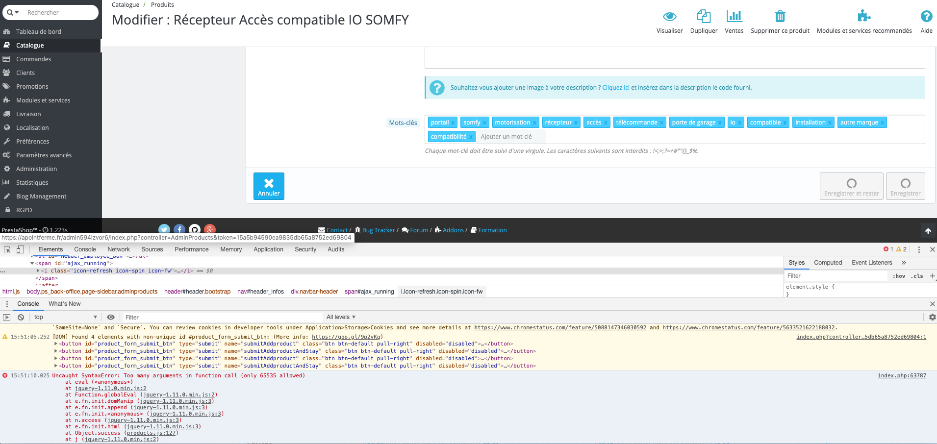

Nous rencontrons depuis un souci pour l'un de nos clients tournant en Prestashop 1.6.1.11.
Suite à un grand nombre de déclinaisons, celui-ci ne peut plus charger convenablement ses déclinaisons et un espace blanc le remplace
une erreur est générée dans l'inspecteur web connue ( Too many arguments in function call (only 65535 allowed)
J'ai lu différents tutos et remontées mais rien de concret, y auriez-vous une solution à m'apporter ?
Je pensais d'abord aux requêtes synchrones connus par rapport à ce souci mais ce n'est pas cela;
Je me tiens à votre disposition pour vous fournir le maximum d'informations.
D'avance merci pour vos éclaircissements ou futures pistes.

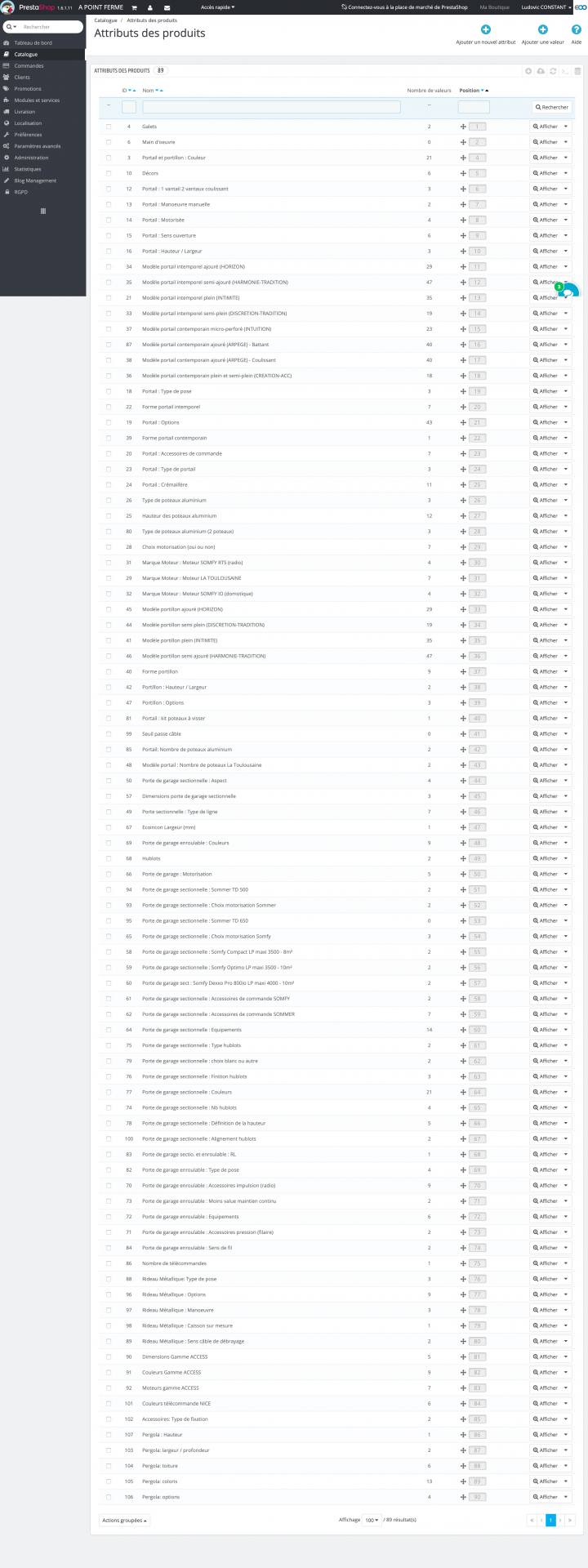

Je ne connais pas vos produits mais l'idée c'est de pré-filtrer au niveau utilisateur.
déja le choix de vos 3 catégories est curieux.
Portails regroupe Tous les portails et ensuite juste 2 choix ?
Il y a portails ajourés, coulissants, etc ou par matières...
Soit par marque ou type en affinant à chaque fois ce qui limitera les déclis. Celles-ci sont exponentielles donc ça peut vite devenir vertigineux.
Avec ce système il ne reste plus que les couleurs, options, sens d'ouverture etc.
Bien sur, voici le problème, je pensais déja rassembler les différentes types de couleurs et hauteur, etc.. je pense que cela devrait déja diminuer.
Ensuite le module configurateur de produit s'occupe d'aller chercher les x déclinaisons.

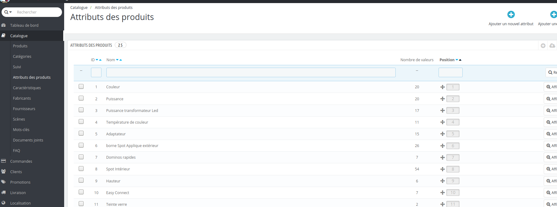

FireShot Capture 038 - Attributs des produits } Attributs des produits • A POINT FERME_ - apointferme.fr.png
il y a 12 minutes, EgamiCreation a dit :
Clairement c'est ce qu'il faut faire dans un premier temps ... par exemple je vois portail sens d'ouverture, j'imagine qui y a la même chose pour porte ... or gauche ou droite c'est toujours la même direction - sauf pour Perceval, mais c'est une autre histoire
