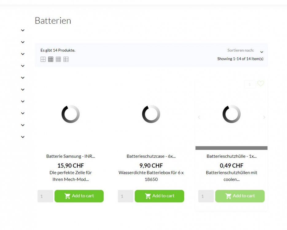

Puppo Posted May 21, 2020 Share Posted May 21, 2020 (edited) Hallo zusammen auf meiner Seite habe ich eine neue Erscheinung, vorher war alles ok.. Startseite Bilder der Artikel ok. ABER Bilder auf Subseiten laden unendlich lange. Es gab keine Bewusste Veränderung.PS 1.7.6.5 / PHP 7.2 -Forum Suche intensiv genutzt, viel gelesen, nichts ähnliches oder zielführendes gefunden. -Bilder habe ich neu generiert, keine Änderung. -htacess gelöscht, neu generiert, keine Änderung. -Cache und alle sonstigen "Beschleuniger" deaktiviert. Keine Änderungen. -Lazy Load im Theme ausgeschaltet. Keine Änderung. -Chrome, F12, keine Fehlermeldungen zu diesem Thema oder übersehe ich etwas? Was könnte man sonst noch prüfen? Beispiel-Adresse: https://vape.ch/317-batterien Vielen Dank für eure Tipps schon jetzt. Edited May 26, 2020 by Puppo SOLVED (see edit history) Link to comment Share on other sites More sharing options...
rictools Posted May 22, 2020 Share Posted May 22, 2020 Da lädt ja gar nichts außer dem Wartesymbol. Da läuft wohl ein Lazy-Loading-Modul, das würde ich testweise deaktivieren, resetten oder die Einstellungen überprüfen. Andere Produktbilder laden ganz normal. Link to comment Share on other sites More sharing options...

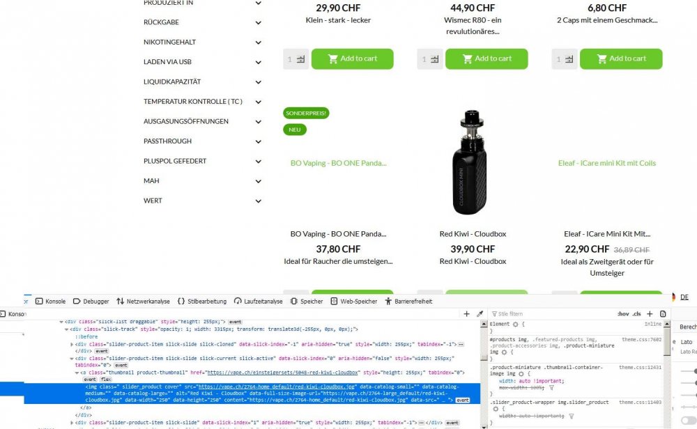

LisaJK Posted May 22, 2020 Share Posted May 22, 2020 Okay im Unterschied zur Template Demo verfügen deine Image tags über keinen sinvollen Inhalt im src attribut. Im content attribut ist die URL drinnen, aber das wird irgendwie nicht übertragen. Vlt. weiß jemand welche Presta-Funktion das macht? Link to comment Share on other sites More sharing options...

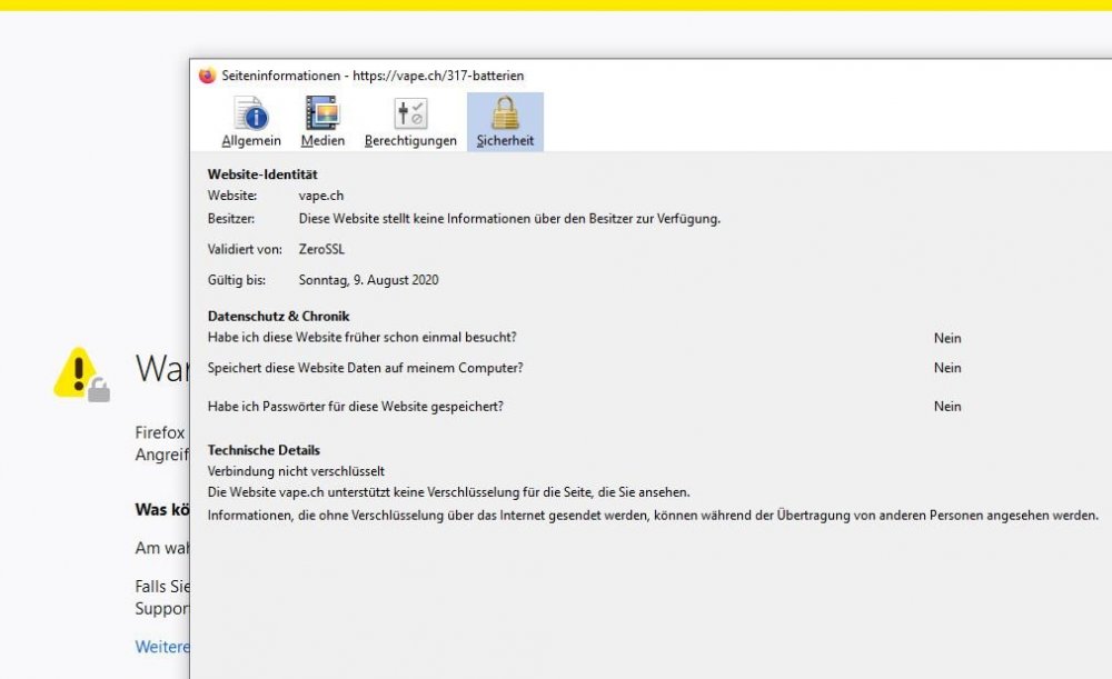

SliderFlash Posted May 23, 2020 Share Posted May 23, 2020 (edited) Am 21.5.2020 um 3:56 PM schrieb Puppo: Beispiel-Adresse: https://vape.ch/317-batterien Deine Beispiel Adresse geht nicht kommt Sicherheitswarnung, hast du SSL Problem ? SSL aktiv oder deaktiv? Edited May 23, 2020 by SliderFlash (see edit history) Link to comment Share on other sites More sharing options...
Puppo Posted May 23, 2020 Author Share Posted May 23, 2020 habe SSL Aktiv und Zertifikate von ZEROSSL, eigentlich seit Jahren keine Probleme. Was bekommst Du denn für eine Fehlermeldung? Link to comment Share on other sites More sharing options...

JBW Posted May 23, 2020 Share Posted May 23, 2020 Da ist alles voll mit LazyLoad Code und Javascript das anscheinend nicht funktioniert. Den SSL Fehler bekomme ich auch, da solltest du als erstes ansetzen Link to comment Share on other sites More sharing options...

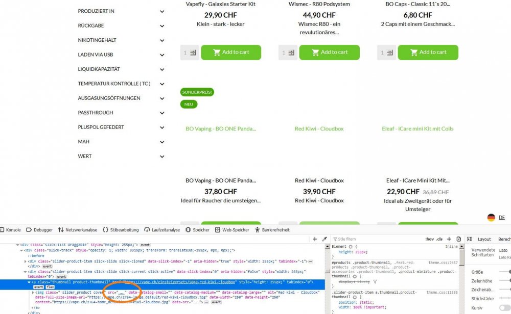

Whiley Posted May 24, 2020 Share Posted May 24, 2020 image-source ist leer -------------------------------------------------------------------------------------- <img src=" " data-catalog-small="" data-catalog-medium="" data-catalog-large="" alt="Red Kiwi - Cloudbox" data-full-size-image-url="https://vape.ch/2764-large_default/red-kiwi-cloudbox.jpg" class=" slider_product cover" data-width="250" data-height="250" content="https://vape.ch/2764-home_default/red-kiwi-cloudbox.jpg" data-src=" "> --------------------------------------------------------------------------------------- wenn du die content-info dort hineinkopierst wird dein Bild angezeigt ---------------------------------------------------------------- ich kenn mich mit dem 1.7er Shop nicht aus, aber eigentlich müsste der Fehler zu finden sein, wenn du die Stelle findest wo dieser oben aufgeführte Code gebildet wird, beim 1.6er Shop würde ich zunächst mal in der product-list.tpl schauen. Link to comment Share on other sites More sharing options...
JBW Posted May 25, 2020 Share Posted May 25, 2020 7 hours ago, Whiley said: image-source ist leer -------------------------------------------------------------------------------------- <img src=" " data-catalog-small="" data-catalog-medium="" data-catalog-large="" alt="Red Kiwi - Cloudbox" data-full-size-image-url="https://vape.ch/2764-large_default/red-kiwi-cloudbox.jpg" class=" slider_product cover" data-width="250" data-height="250" content="https://vape.ch/2764-home_default/red-kiwi-cloudbox.jpg" data-src=" "> --------------------------------------------------------------------------------------- wenn du die content-info dort hineinkopierst wird dein Bild angezeig Genau das macht eigentlich das Lazy Load Javascript sobald das Bild in den sichtbaren Bereich kommte (z.B. durch scrollen) - wenn der TE das LazyLoad deaktiviert hat kann das nicht funktionieren Link to comment Share on other sites More sharing options...

Puppo Posted May 26, 2020 Author Share Posted May 26, 2020 und hier nun die Antwort des Entwicklers... da muss man erst einmal darauf kommen. Es fehlten plötzlich, warum auch immer, die Definitionen der grössen der Bilder wie ich das verstehe. The theme uses its own sizes (catalog_medium, catalog_large. catalog_small) to display images on the category page. I opened the settings of your store and do not see these sizes - http://prntscr.com/soc0fo Most likely the sizes have been removed. When did you notice a problem with the images? So I started using the home_default size to display images on a category page. I changed the product.tpl file. /themes/vapestore/templates/catalog/_partials/miniatures/product.tpl Somit setze ich den Thread auf gelöst... Link to comment Share on other sites More sharing options...

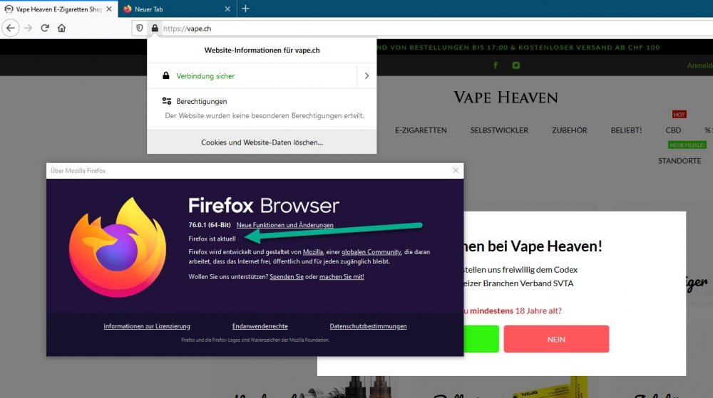

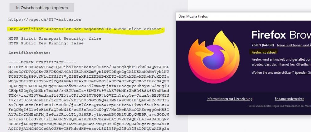

Whiley Posted May 27, 2020 Share Posted May 27, 2020 vor 4 Stunden schrieb Puppo: habe mir absichtlich Firefox installiert um deine Meldung nachvollziehen können. Leider Fehlanzeige, also keine Fehlermeldung bei mir. Puppo, dein Zertifikat ist nicht vollständig installiert. Es fehlt das sog Zwischenzertifikat (authority) . Das Zwischenzertifikat ist das Zertifikat das der CA verwendet , um Klientzertifikate zu signieren. Die meisten Browser sehen so eine unvollständige Zertifikatinstallation als unsicher an. Im Firefox z.B. wird links vor der url am Schloss ein kleines rotes Warndreieck angezeigt. Der SSL-Test ergibt folgendes (Beachte Zeile 5 "Unknown Authority"): CN=vape.ch Zertifikatskette vape.ch 74 Tagen verbleibend 2048 bit sha384WithRSAEncryption Unknown Authority ZeroSSL RSA Domain Secure Site CA Subjekt Common Name (CN) vape.ch Alternative Namen vape.ch b2b.vape.ch b2b.vapeheaven.ch effi.vape.ch en.vape.ch endlichnichtraucher.ch fr.vape.ch it.vape.ch lisamarie.ch massbluse.ch massblusen.ch masslounge.ch puppo-massarbeit.ch puppo.ch tizianapuppo.ch vape-heaven.ch vapehaeven.ch vapeheaven.ch www.vape.ch yourpersonaltailor.ch zoehrer.ch Aussteller Land (C) AT Organisation (O) ZeroSSL Common Name (CN) ZeroSSL RSA Domain Secure Site CA Gültigkeit Nicht gültig vor 10.05.2020 Nicht gültig nach 08.08.2020 Link to comment Share on other sites More sharing options...
Puppo Posted May 27, 2020 Author Share Posted May 27, 2020 18 hours ago, Whiley said: Puppo, dein Zertifikat ist nicht vollständig installiert. Es fehlt das sog Zwischenzertifikat (authority) . Das Zwischenzertifikat ist das Zertifikat das der CA verwendet , um Klientzertifikate zu signieren. Die meisten Browser sehen so eine unvollständige Zertifikatinstallation als unsicher an. Im Firefox z.B. wird links vor der url am Schloss ein kleines Lieber @Whiley, herzlichen Dank für deinen Input. Ich werde die Zertifikate (wie die letzten Jahre regelmässig) nochmals erneuern. Ist ja keine grosse Sache. Was sich geändert hat, ist dass ZeroSSL nicht mehr kostenlos ist. Das sollte aber am Zertifikat selbst ja nichts ändern. Die kennen ja ihren Job seit Jahren und ich war so überrascht und wie immer auf dem letzten Drücker 😎, dass ich ein Monatsabo eröffnet habe bis ich Zeit habe eine neue kostengünstige bis kostenlose Lösung zu suchen. Bitte schaue Dir mal dieses Bild unten an. Ich glaube immer noch, dass Du ev. mal etwas verstellt hast. Ich habe wie schon erwähnt Firefox genau für diese Prüfung installiert (also nichts daran verändert) und bekomme KEINE Meldung oder Warnhinweis wie von Dir erwähnt. Siehe Bild. Link to comment Share on other sites More sharing options...

Whiley Posted May 28, 2020 Share Posted May 28, 2020 vor 12 Stunden schrieb Puppo: Bitte schaue Dir mal dieses Bild unten an. Ich glaube immer noch, dass Du ev. mal etwas verstellt hast. Ich habe wie schon erwähnt Firefox genau für diese Prüfung installiert (also nichts daran verändert) und bekomme KEINE Meldung oder Warnhinweis wie von Dir erwähnt. Siehe Bild. Hallo Puppo, wie bereits beschrieben fehlt bei dir das Zwischenzertifikat, du kannst deine Domain mit jedem beliebigen ssl-checker überprüfen (auch wichtig nach einer Neuinstallation des Zertifikats), z.B. mit diesem: https://www.sslshopper.com/ssl-checker.html#hostname=vape.ch Grüsse Whiley Link to comment Share on other sites More sharing options...
Puppo Posted June 3, 2020 Author Share Posted June 3, 2020 Lieber @Whiley So, jetzt habe ich mich endlich um dieses Problem gekümmert. Also, die letzten Jahre musste ich bei zerossl.com "nur" zwei Dateien einspielen beim Provider. 1. zertifikat. 2 Key File. NEU bekommt man drei Dateien. Die beiden ersten und ein CA File, dass ebenfalls eingespielt werden muss. Danach war der zurecht reklamierte Fehler weg... Herzlichen Dank für deine Hartnäckigkeit und die Bereitschaft deine Erfahrung hier zu teilen! Link to comment Share on other sites More sharing options...
