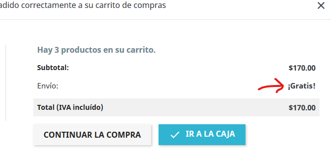

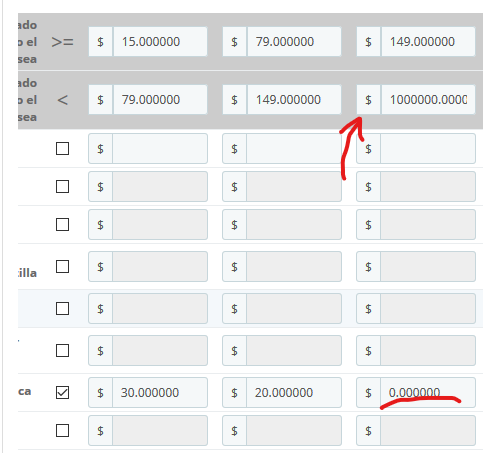

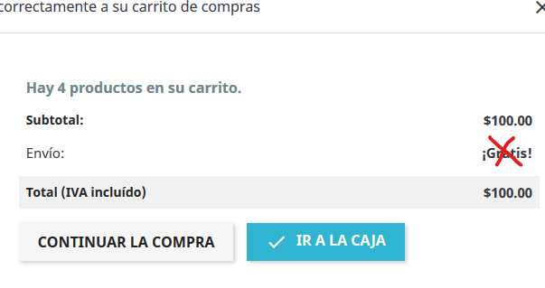

Planeta Virtual Posted May 22, 2020 Share Posted May 22, 2020 On 5/19/2020 at 12:02 PM, Edlloro said: He estado haciendo más pruebas, y no me actualizaba porque no tenía ese transportista por defecto. Si lo selecciono por defecto, ya me hace la actualización. Ahora el problema lo tengo en el último rango, que cuando paso de 500€ me siguen apareciendo los 30€ de gastos de envío. Aunque no los suma al total del precio del pedido, sí que aparece una línea que marca que hay 30€ de gastos de envío. Si no refresco la página del carrito, no me actualiza automáticamente esa cantidad de 30 a gratis. ¿Alguna sugerencia? Gracias! On 5/19/2020 at 12:02 PM, Edlloro said: He estado haciendo más pruebas, y no me actualizaba porque no tenía ese transportista por defecto. Si lo selecciono por defecto, ya me hace la actualización. Ahora el problema lo tengo en el último rango, que cuando paso de 500€ me siguen apareciendo los 30€ de gastos de envío. Aunque no los suma al total del precio del pedido, sí que aparece una línea que marca que hay 30€ de gastos de envío. Si no refresco la página del carrito, no me actualiza automáticamente esa cantidad de 30 a gratis. ¿Alguna sugerencia? Gracias! Creo que tienes que agregar un rango más, de 500€ a 1,000,000€ o algo muy superior. Yo ya lo hice y si me actualizo a envío gratis. Lo acabo de probar y si me actualiza. Tengo tres rangos: de 15 a 79 cobra $30, de 80 a 149 cobra $20 y de 150 a 1MILL envío gratis. Pero todavía queda un problema, que cuando borro artículos en la caja el precio se vuelve a actualizar de gratis a $20 o a $30, según el caso, pero si vuelvo a aumentar a caer en mi segundo rango me dice envío gratis cuando debería decir $20. Avísame cómo te va con mi propuesta. Saludos. Link to comment Share on other sites More sharing options...
Edlloro Posted May 22, 2020 Author Share Posted May 22, 2020 Hola!! Gracias por la respuesta... Sí que tengo ese último rango, también hasta un precio bastante elevado que calculo que no traspasará ningún cliente... Por lo que me cuentas, parece ser un problema de Prestashop, porque a mi me pasa una cosa parecida... Una vez dentro del carrito, si voy aumentando los artículos, se me van actualizando bien los gastos de envío, hasta llegar al envío gratuito, que ya me deja los 30€ de mi último rango (aunque en el precio total, no me suma esta cantidad)... Sólo si pulso F5 (para actualizar la página del navegador) es cuando me cambia a "Envío Gratuito". A partir de ahí, si voy quitando productos, los gastos de envío también se me actualizan bien... No obstante, si directamente compro un producto de más de 500€, al mostrarme el carrito, sí que me muestra "Envío Gratuito" por defecto... Link to comment Share on other sites More sharing options...
