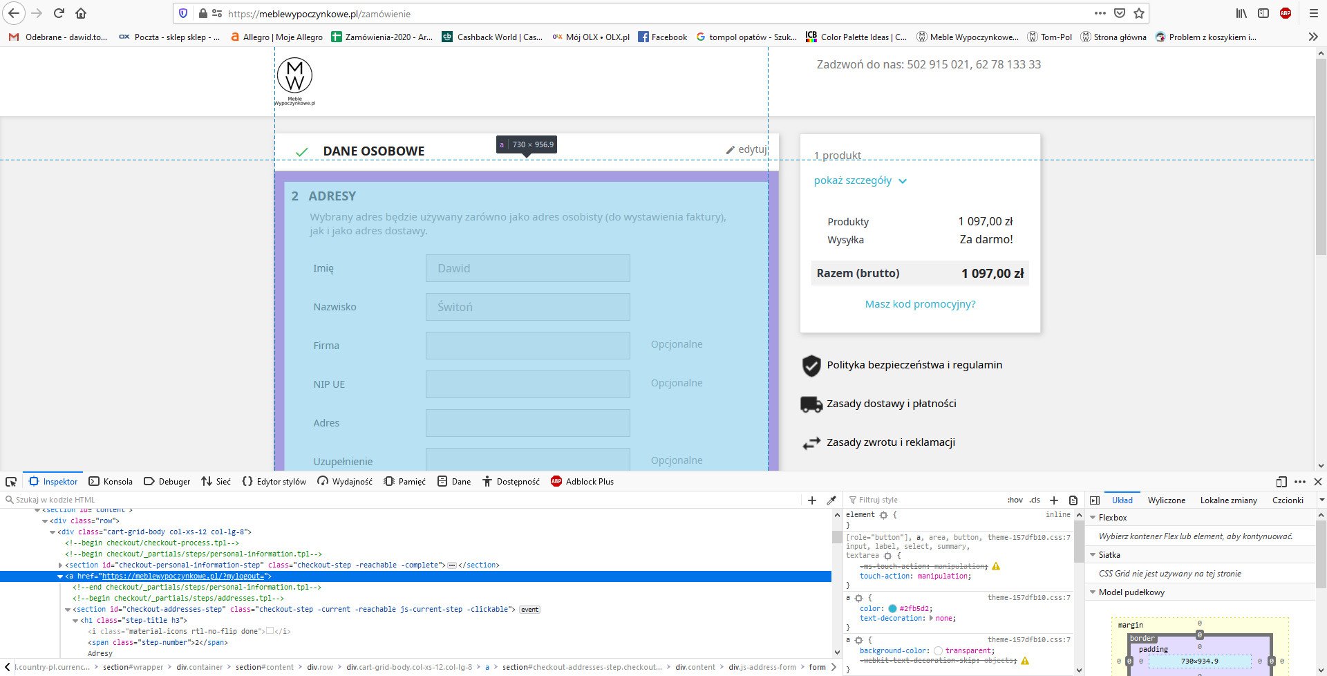

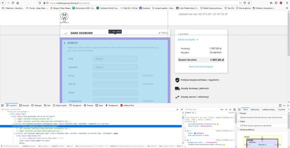

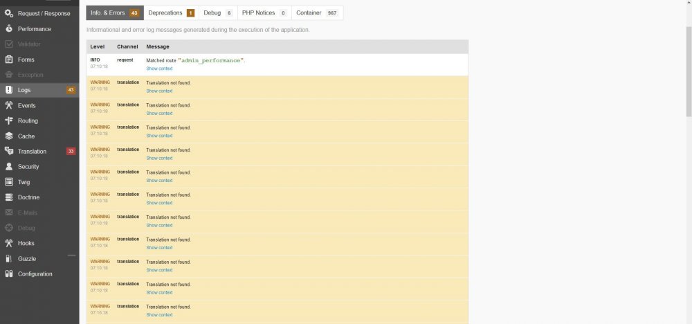

Tom_Pol Posted May 27, 2020 Share Posted May 27, 2020 (edited) Cześć T400, Quote - jeśli to nie pomoże to musisz do tego podejść metodą eliminacji. Spróbuj przełączyć sklep na standardowy szablon i sprawdź, czy objaw się powtarzają. To pozwoli wyeliminować problemy z szablonem. - analogicznie - warto sprawdzić moduły i kolejno wyłączaj i sprawdzaj tak aby zidentyfikować potencjalne źródło problemu (w szczególności jeśli masz coś na ścieżce zakupowej/koszyku). Odpalone na podstawowym szablonie oraz modułach. Problem koszyka pozostał. Jedynie wersja mobilna już nie sprawia problemów z otwarciem koszyka. Dodatkowo przestało wyskakiwać okienko po dodaniu produktu do koszyka czy chce się iść do realizacji czy kontynuować zakupy. Ale to mniejszy problem i na czystym Presta nie występuje. Więc to już jak ten najważniejszy problem się rozwiąże to wyeliminuje dany moduł, który to powoduje. Quote - może być potrzebne sprawdzenie czy nie ma błędów w trybie debug - ale to dopiero jak podstawowe działania nie przyniosą efektu. W trybie debug wyświetlają się jedynie błędy tłumaczeń. Załączam screen'a z trybu debug oraz ze sprawdzenia kodu źródłowego strony. Jest tam linijka kodu która całą część adresową zmienia na link wylogowania o czym Maciek zapomniał wspomnieć. Edited May 27, 2020 by Tom_Pol (see edit history) Link to comment Share on other sites More sharing options...
