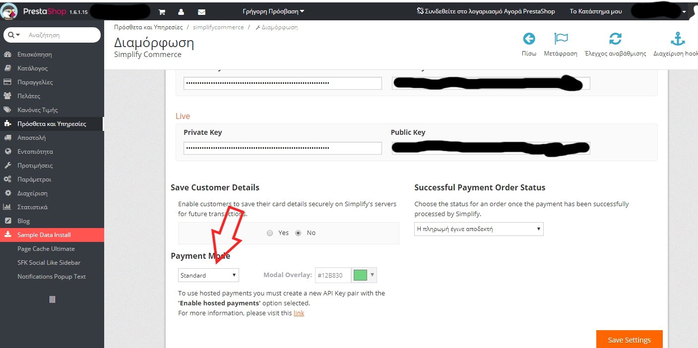

Έκανα αίτηση στην Εθνική για πληρωμή στο eshop μου μέσω πιστωτικών καρτών και πριν από μερικές ημέρες μου ήρθαν τα στοιχεία για να κάνω Login στο E-simplify και να ξεκινήσει η διαδικάσία. Κατέβασα και το Module (αφού έφαγα τα μούτρα μου και δεν γινόταν Upload αν δεν άλλαζες το όνομα του αρχείου) και το εγκατέστησα. Διάβασα τις οδηγίες και λέει πρέπει να δημιουργήσεις API κλειδιά σε sandbox mode με το Hosted payments enabled. Επίσης θέλει να ενεργοποιήσεις το show sandbox data.
Ωραία τα έκανα όλα αυτά και τρέχω μια πληρωμή με τις dummy Πιστωτικές κάρτες που έχει το documentation αλλά δεν γίνεται τίποτα. Το loading circle δεν σταματάει ποτέ , η συναλλαγή δεν ολοκληρώνεται.
Ο μόνος τρόπος που δούλεψε η συναλλαγή είναι αν αλλάξω το payment mode από "Hosted payments" σε "standard". Νομίζω όμως αυτό δεν είναι σωστό γιατί αν διαβάσετε στο συννημένο που έστειλα γράφει "To use hosted payments you must create a new API Key pair with the 'Enable hosted payments' option selected."
Άρα λογικά θέλει την default επιλογή "hosted payments" με την οποία η πληρωμή δεν ολοκληρώνεται ποτέ!

Παιδιά θα εκτιμούσα όποια βοήθεια μπορείτε να δώσετε εσείς που εγκαταστήσατε με επιτυχία το module. Αυτό που δεν μπορώ να καταφέρω είναι να συμπεριλάβω ένα reference code στην δοκιμαστική συναλλαγή. Έχω βάλει στο payment.tpl ( modules -> simplifycommerce) το data reference
Ο κώδικας ήταν αυτός:

Προσπαθώ να ρυθμίσω το module χωρίς επιτυχία εδώ και 2 μέρες.Ούτε εγώ βλέπω το data-reference που βάζω!  Έχω prestashop 1.6.1.24. Αγαπητέ/ή orbitaga έχεις βγάλει άκρη? Επίσης δε γίνεται να μην τραβάει καθόλου το όνομα ( ούτε ελληνικά ούτε με λατινικούς χαρακτήρες ) και να το γράφει ο πελάτης μόνος του? Σε sanbox δε βγάζει πεδία full name και email address. Έτσι ήταν και σε σένα?
Φίλε μου dchronis
Αφου παιδεύτηκα κανα 10ημερο , επικοινώνησα με την τράπεζα και αφού μου υποσχέθηκαν οτι θα το κοιτάξουν δεν πήρα πίσω απάντηση ποτέ! Ούτε στα τηλέφωνα μπορούσα να τους βρώ.
Τελικά έκανα άιτηση στην Alpha bank και αγόρασα το αντίστοιχο presta module και με κανα 2 κλίκ όλα δούλεψαν όπως έπρεπε.
ps. Ναι και σε εμένα σε sandbox mode δεν εβγαζε full name και email address.
