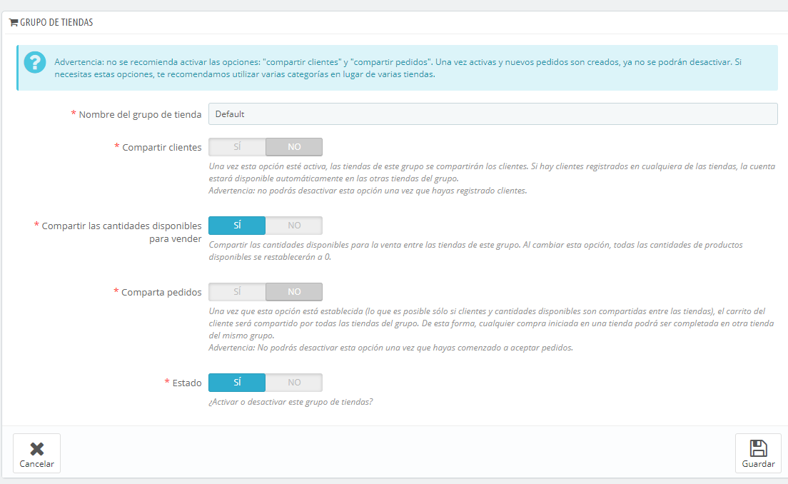

Pack_12 Posted May 19, 2020 Author Share Posted May 19, 2020 (edited) Estoy probando con la multitienda, que en teoría si creo una para medicamentos y le doy su propia URL y cambio todas las categorías y productos que dependen de medicamentos a esta tienda nueva, debería funcionar. En cambio veo que la multitenda obliga a un carrito para cada tienda, y no quiero eso... Tienen que ser la misma tienda pero con subdominio de medicamentos independiente... 🥵 Necesito algo de orientación... 😞 ADVERTENCIA DEL PROPIO PRESTASHOP: Advertencia: no se recomienda activar las opciones: "compartir clientes" y "compartir pedidos". Una vez activas y nuevos pedidos son creados, ya no se podrán desactivar. Si necesitas estas opciones, te recomendamos utilizar varias categorías en lugar de varias tiendas. de hecho, tampoco me deja en el grupo de tiendas activar la opción de compartir pedidos, carrito y demás. Con lo cual esta opción tampoco la veo... Edited May 19, 2020 by Pack_12 (see edit history) Link to comment Share on other sites More sharing options...
