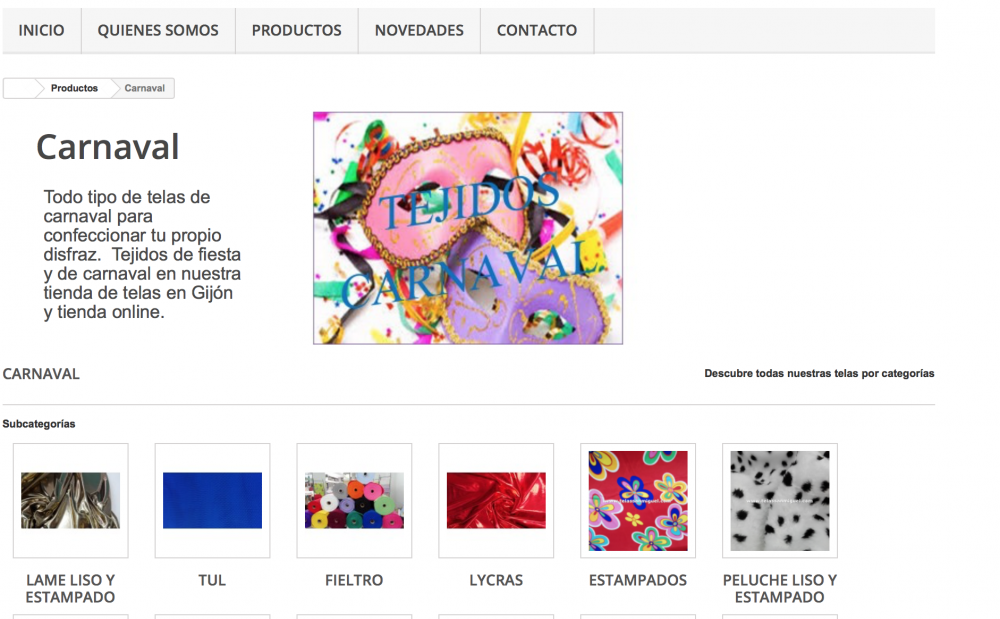

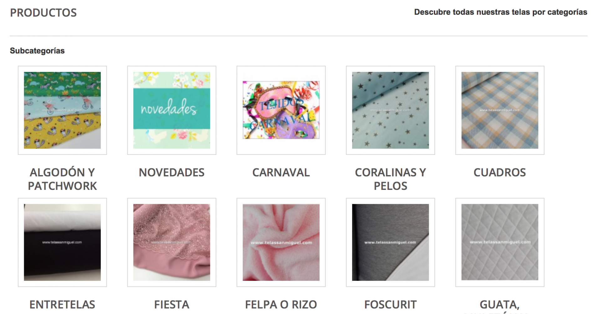

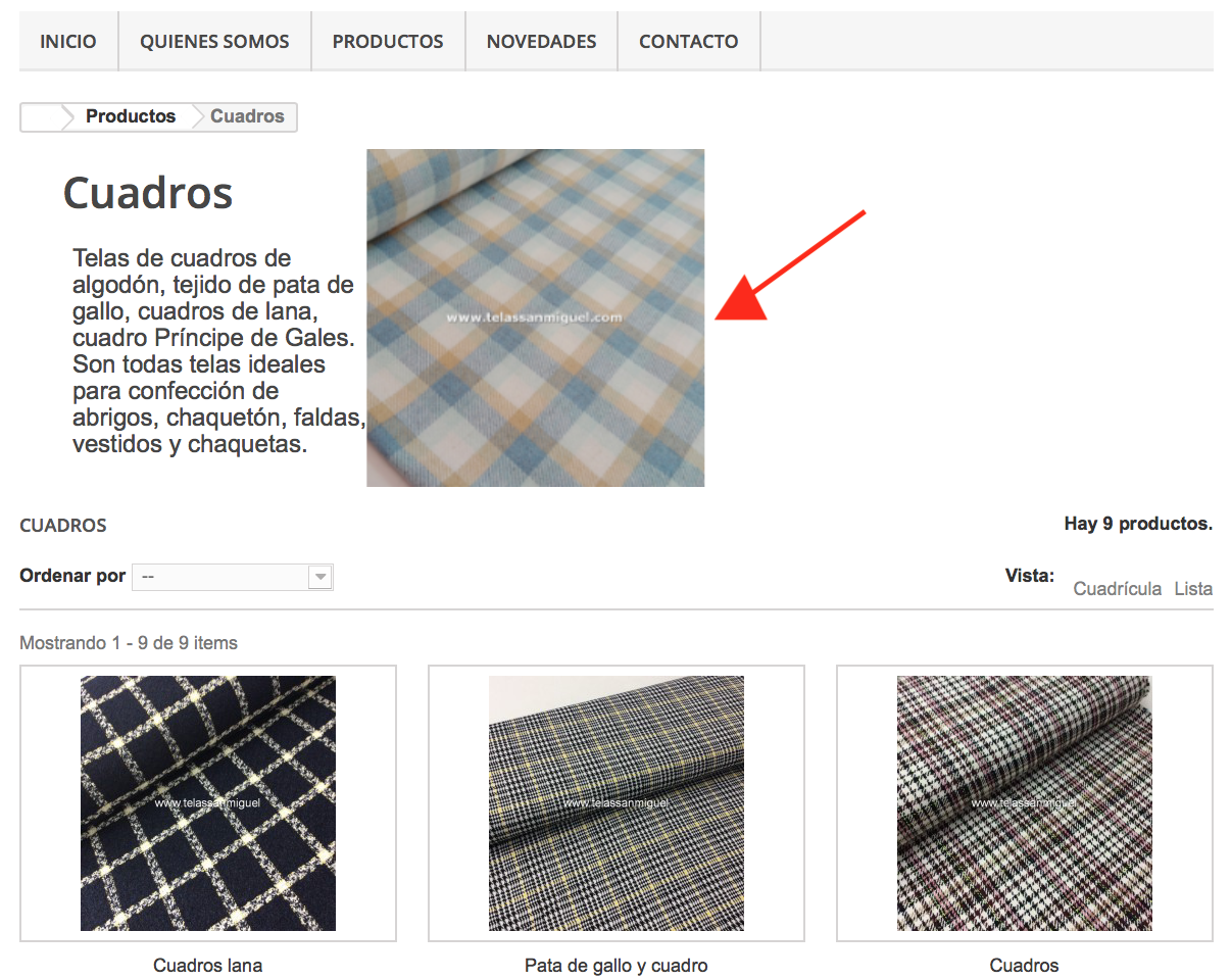

ClaudioHC Posted May 17, 2020 Share Posted May 17, 2020 (edited) Hola, tengo algo que me trae loco....uso Prestashop 1.6.1.4., plantilla por defecto. Web: https://telassanmiguel.com Tengo imágenes para todas las subcategorías de mi categoría productos y está todo bien. Ahora cuando entras en la subcategoría (Carnaval en la imagen adjunta) te muestra la imagen en miniatura en la parte superior y me gustaría eliminarla!! He visto varios tutoriales de cómo hacerla mas grade para que cubra todo el ancho pero yo quiero que no la muestre y así solo se vea el texto de la subcategoría. Ya me he animado a tocar código para cosas estéticas, lo digo por si esto ayuda ya que hasta ahora sólo hacía cosas en el backoffice... Gracias! Edited May 18, 2020 by ClaudioHC add more info (see edit history) Link to comment Share on other sites More sharing options...
luishuaymana Posted May 18, 2020 Share Posted May 18, 2020 (edited) Hola @ClaudioHC, este video es para ti. podrás eliminar las imágenes en miniatura de las subcategorias.https://www.youtube.com/watch?v=PTG0IvKnFjA Edited June 19, 2020 by luishuaymana (see edit history) Link to comment Share on other sites More sharing options...
ClaudioHC Posted May 18, 2020 Author Share Posted May 18, 2020 Hola Luis, gracias por intentar ayudarme una vez mas pero esto no soluciona mi problema. Creo que no me he expresado bien o no me has entendido. Yo si quiero mantener mis subcategorias y las imágenes miniaturas de las subcategorías. Lo que quiero eliminar es la imagen que aparece en la parte superior cuando accedo a una subcategoría para que solo se vea el texto de la descripción de esa subcategoría. En la foto adjunta indico con una flecha roja la foto que no quiero que muestre. Link to comment Share on other sites More sharing options...

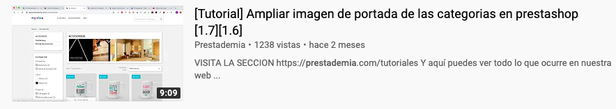

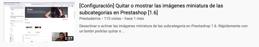

luishuaymana Posted May 18, 2020 Share Posted May 18, 2020 (edited) Si te refieres a la imagen de portada ... Dentro del siguiente video te explica acerca la portada y hay un enlace a la página que explica a detalle.https://www.youtube.com/watch?v=13p5VdHhy6k Edited June 19, 2020 by luishuaymana (see edit history) 1 Link to comment Share on other sites More sharing options...

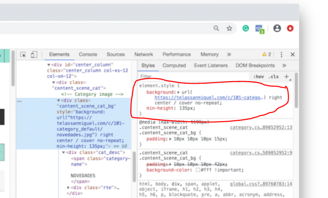

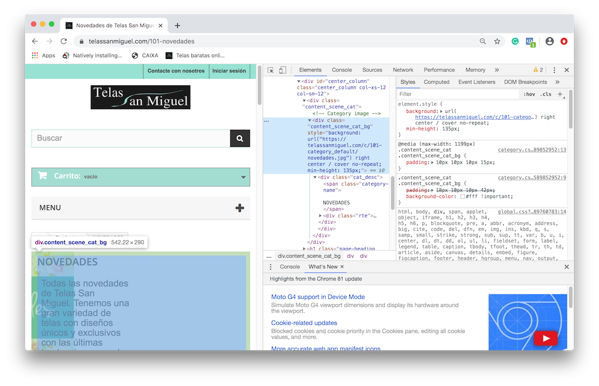

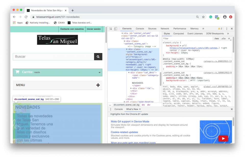

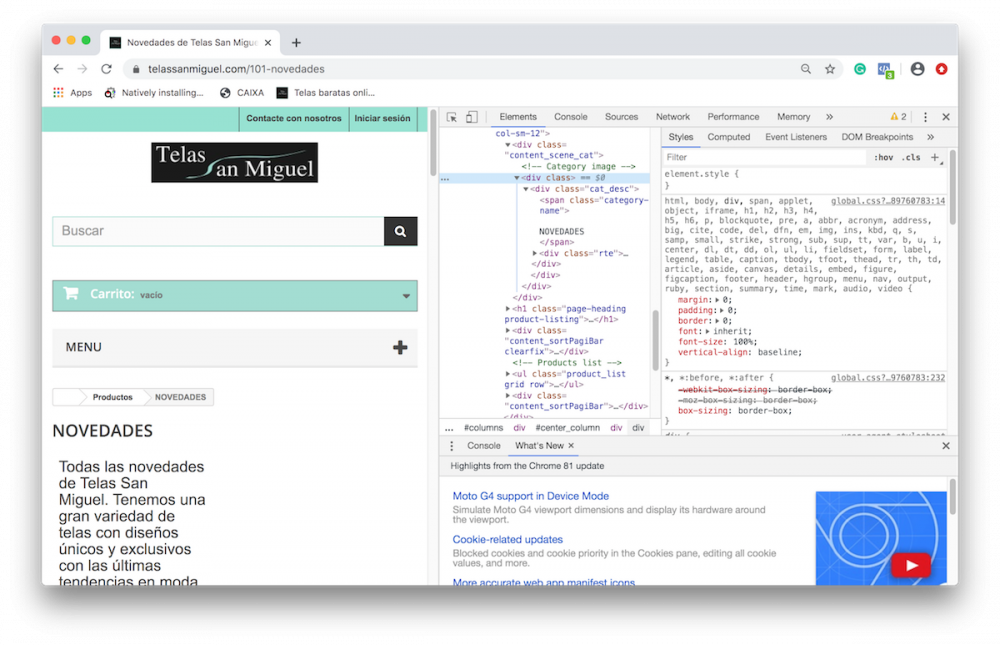

ClaudioHC Posted May 19, 2020 Author Share Posted May 19, 2020 On 5/18/2020 at 4:52 PM, luishuaymana said: Si te refieres a la imagen de portada ... Dentro del siguiente video te explica acerca la portada y hay un enlace a la página que explica a detalle. Expand Hola Luis, he probado a hacer lo que dices en con Google chrome inspect, eliminando el class y funciona perfectamente. El problema es que no encuentro el archivo de código real de mi web donde está eso para eliminarlo. Aquí dos capturas de pantalla en Chrome inspect antes y después de eliminarlo. Antes: Después: Link to comment Share on other sites More sharing options...

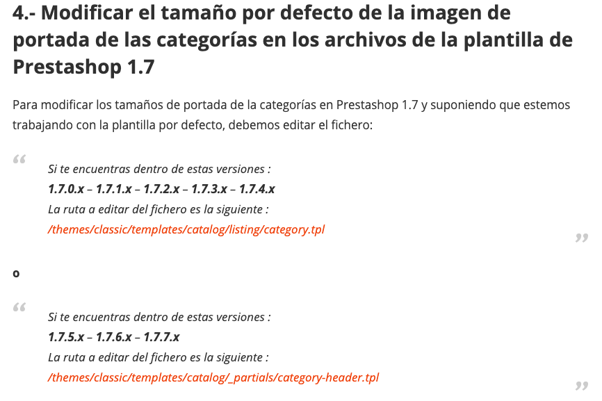

luishuaymana Posted May 19, 2020 Share Posted May 19, 2020 https://prestademia.com/ampliar-imagen-de-portada-de-categorias-o-sub-categorias-en-prestashop/ 1 Link to comment Share on other sites More sharing options...
Prestafan33 Posted May 19, 2020 Share Posted May 19, 2020 (edited) Aquí es donde tienes puesto el fondo: No haces nada poniendo el fondo blanco, con "background-color", la regla "background" tiene preferencia sobre "background-color", por eso se sigue viendo. Elimina ese fondo con esta regla de CSS, y lo tendrás resuelto: #category .content_scene_cat_bg { background: none!important; min-height: unset!important; } Edited May 19, 2020 by Prestafan33 (see edit history) 1 Link to comment Share on other sites More sharing options...

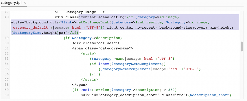

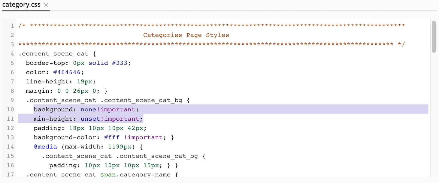

ClaudioHC Posted May 19, 2020 Author Share Posted May 19, 2020 (edited) Solucionado!!! Muchas gracias porque esa imagen quedaba feísima. He localizado las dos formas de hacerlo y lo escribo aquí para otros usuarios: - Opción de Luis: acceder al archivo /themes/default-bootstrap/category.tpl Editar la línea 48 como él indica en su video, eliminan todo lo contenido en el class de content_scene_cat_bg - Opción Prestafan33: acceder al archivo /themes/default-bootstrap/css/category.css Introducir lo que él ha comentado previamente (líneas 10 y 11 ahora en mi archivo ya modificado) He optado por esta opción ya que editar estilos sólo cambia el diseño, no actúa sobre la funcionalidad del código y así es menos arriesgado que la lie. Es cierto que quizá sea mejor modificar el .tpl como decía Luis para eliminar mostrar la imagen o comentarlo para anularlo, porque así evitamos que la web tenga que cargar la imagen y a la vez ocultarla porque el css indica background none. Gracias a los dos! Edited May 19, 2020 by ClaudioHC pictures (see edit history) 1 Link to comment Share on other sites More sharing options...
