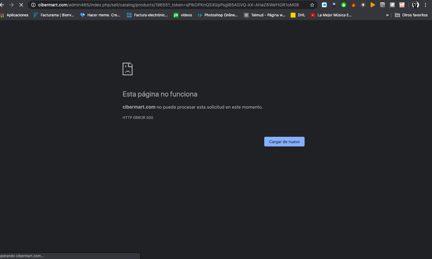

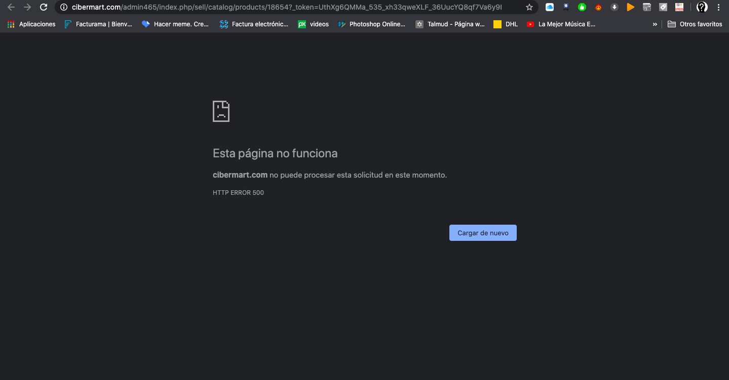

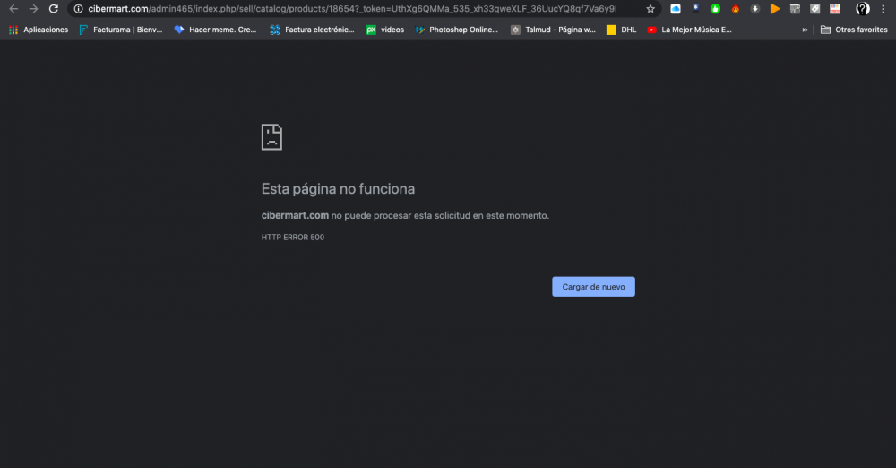

carlosechirino Posted May 17, 2020 Author Share Posted May 17, 2020 Hola juan , gracias por responder curiosamente entro y me da error 500 Link to comment Share on other sites More sharing options...

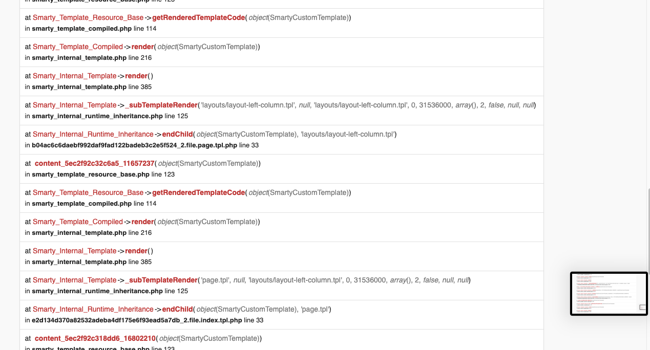

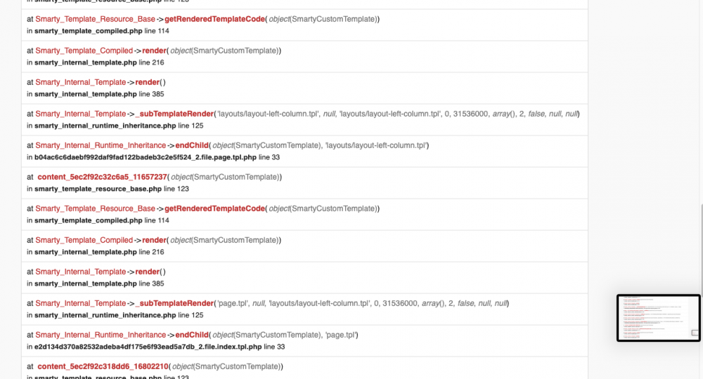

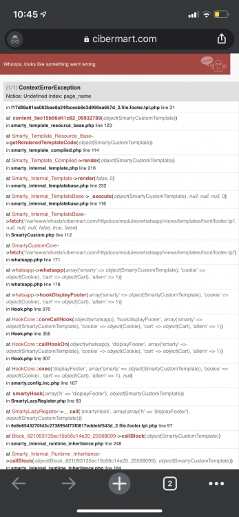

Luisejo Posted May 17, 2020 Share Posted May 17, 2020 Buenas tardes @carlosechirino Activa el modo debug y muéstranos el mensaje. Saludos. Link to comment Share on other sites More sharing options...
carlosechirino Posted May 17, 2020 Author Share Posted May 17, 2020 Hola me aparece error en backend productos y en front end me sale esto Link to comment Share on other sites More sharing options...
juanrojas Posted May 17, 2020 Share Posted May 17, 2020 desactiva el modulo de whasap para ver si te deja entrar 1 Link to comment Share on other sites More sharing options...

carlosechirino Posted May 18, 2020 Author Share Posted May 18, 2020 Hola amigos a todos el problema es que hasta hace unos dias si cambiaba los precios de repente lo dejo de hacer les comento que ya active modo debug ya desactive modulo whatsapp me sigue dando error 500 en el backend cuando entro al producto y en el front office Link to comment Share on other sites More sharing options...

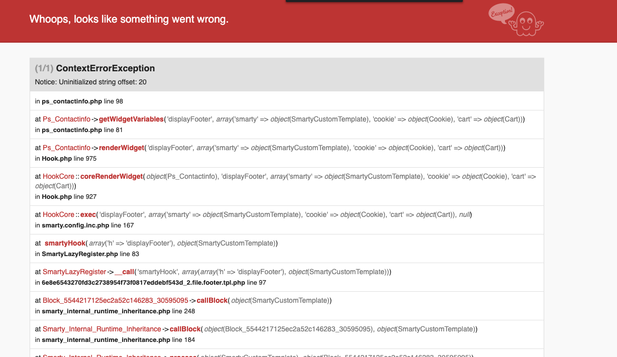

carlosechirino Posted May 18, 2020 Author Share Posted May 18, 2020 aclaro que ese error del contact info siempre me lo da es super latosisismo Link to comment Share on other sites More sharing options...

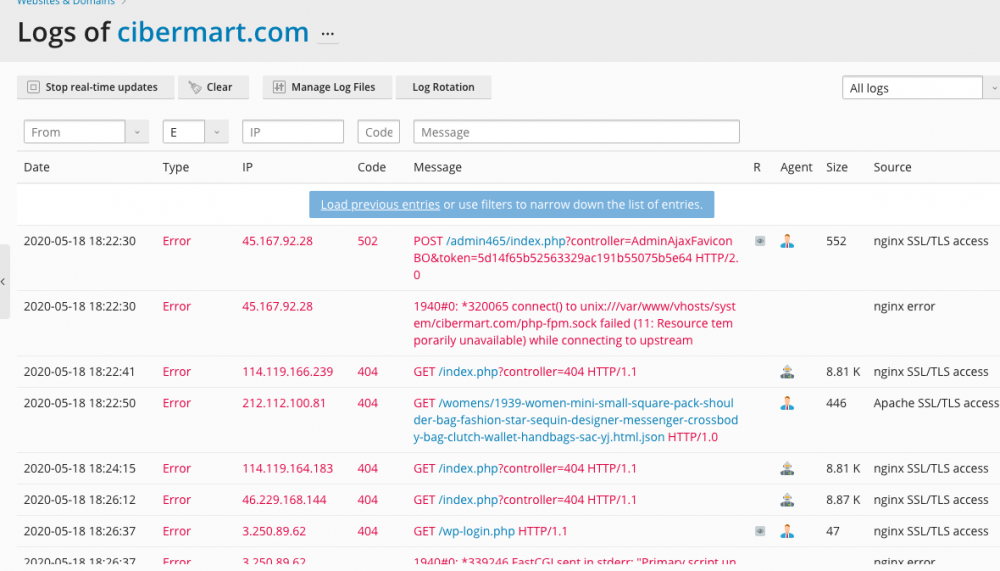

Luisejo Posted May 18, 2020 Share Posted May 18, 2020 Vale, pues esto tiene pinta de ser más del lado del servidor. Por favor, ve al servidor y mira el error log. Pásanos los errores que te muestre. Por cierto, ¿has subido versión de PHP recientemente? Saludos. 2 Link to comment Share on other sites More sharing options...
carlosechirino Posted May 18, 2020 Author Share Posted May 18, 2020 ya quite el contact info error desactivando el modulo Link to comment Share on other sites More sharing options...

carlosechirino Posted May 18, 2020 Author Share Posted May 18, 2020 esto es lo unico que me sale Link to comment Share on other sites More sharing options...

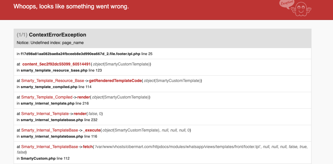

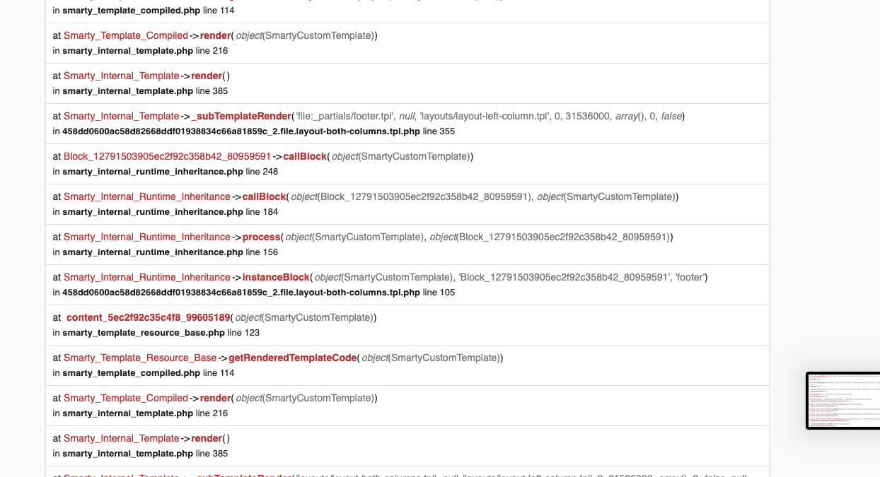

JavierP Posted May 18, 2020 Share Posted May 18, 2020 hace 8 minutos, carlosechirino dijo: gracias por responder ya lo active Activa por favor el modo debug o depuración....Parámetros avanzados>rendimiento>modo depuración Link to comment Share on other sites More sharing options...
carlosechirino Posted May 18, 2020 Author Share Posted May 18, 2020 ya esta en modo debug y me sale ese error checa Link to comment Share on other sites More sharing options...
carlosechirino Posted May 18, 2020 Author Share Posted May 18, 2020 me sale esto nadamas jejejej le voy a quitar tantito el modo debug para que se pueda aceder Link to comment Share on other sites More sharing options...

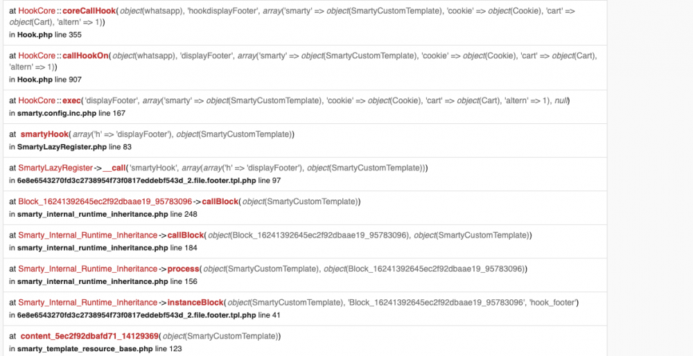

JavierP Posted May 19, 2020 Share Posted May 19, 2020 Desactiva temporalmente el módulo de whatsapp, borra caché de nuevo y vuelve a activar la depuración de errores, haber si salen esos errores otra vez... Link to comment Share on other sites More sharing options...
