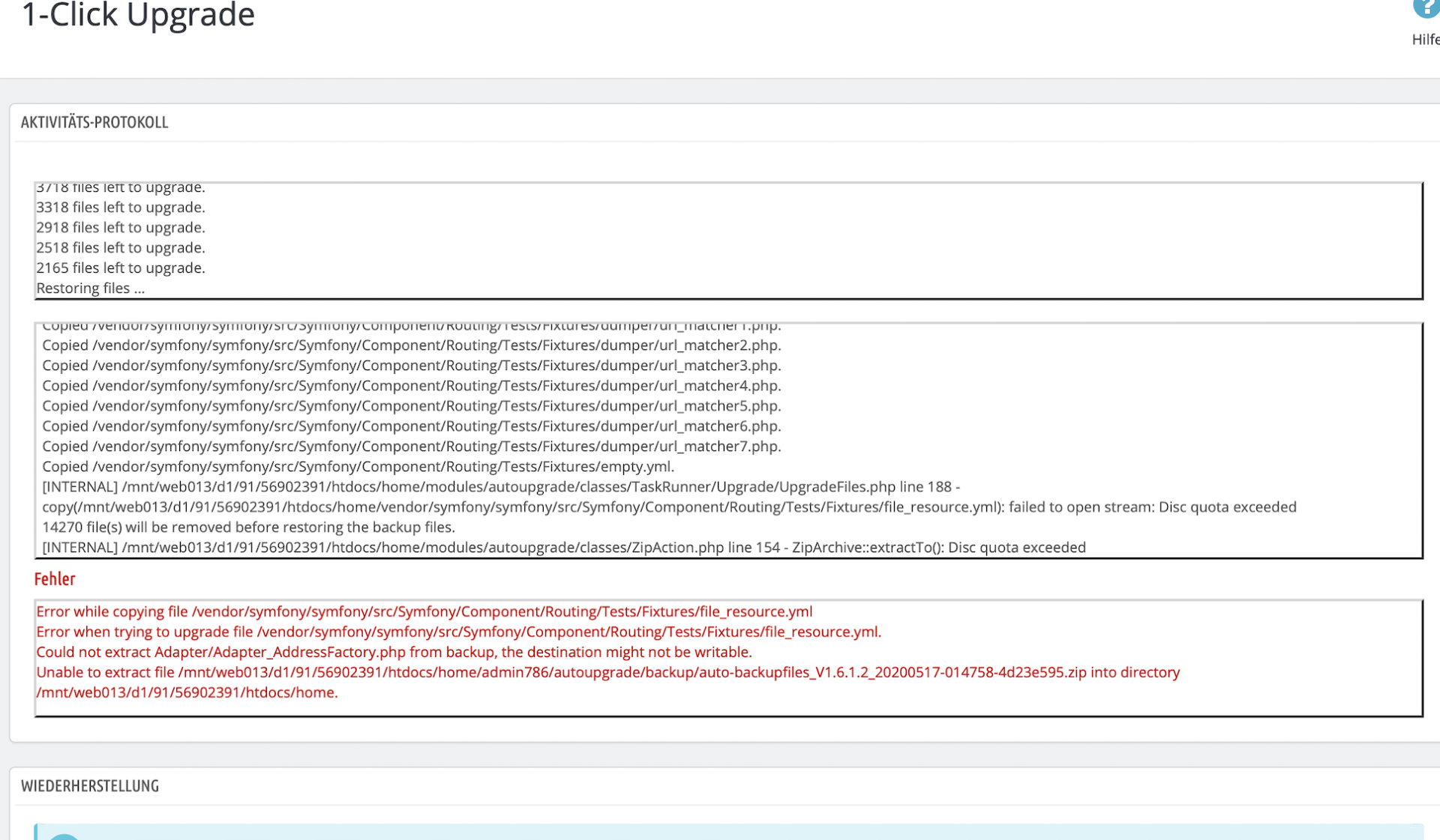

JamesDean Posted May 17, 2020 Share Posted May 17, 2020 Hey Community! ich habe ein massives Problem. Nach dem ich die 1-Click Update ausgeführt habe, ist diese mit dem Fehler (Siehe Bild). PS 1.6.1 auf PS 1.7.6.5 Das schlimmere ist nun ich habe einen weissen Bildschirm... und keinen Zugriff auf meinen Shop... Erstmal erschien folgender Text wenn ich die Seite aufgerufen habe: Error: 'install' directory is missing Ich bin verzweifelt und weiss nicht was ich machen soll, könnt Ihr bitte helfen Link to comment Share on other sites More sharing options...
rictools Posted May 17, 2020 Share Posted May 17, 2020 An ein direktes Update von 1.6 auf 1.7 sollte man sich wohl - wenn überhaupt - nur als Profi rantrauen ... Du scheinst nicht genug Speicherplatz auf dem Server zu haben (wahrscheinlicher als ein GB-Limit ist ein Limit der Anzahl der Dateien). Du hast hoffentlich ein Back-Up. 1 Link to comment Share on other sites More sharing options...
JamesDean Posted May 17, 2020 Author Share Posted May 17, 2020 (edited) lieben Dank für deine schnelle Rückmeldung! Ich habe bevor ich das Update durchgeführt habe, den gesamten root Ordner runtergeladen über Filezilla. Das mit den Dateien Limit kann tatsächlich sein, weil ich noch über 50GB frei habe auf dem Webspace. Wie sollte ich jetzt vor gehen? und sollte man denn überhaupt updaten? Edited May 17, 2020 by hegkujan (see edit history) Link to comment Share on other sites More sharing options...
rictools Posted May 17, 2020 Share Posted May 17, 2020 Wenn du - wie beim Updatevorgang normalerweise vorgeschlagen - auch die Datenbank gesichert hast, müßtest du den ursprünglichen Zustand wieder herstellen können. Inwieweit es die Möglichkeit gibt, den unterbrochenen Updatevorgang - ggf. nachdem auf dem Server Dateien - z. B. nicht benötigte Cache-Dateien - gelöscht wurden - fortzusetzen, weiß ich leider nicht. Da kennen sich andere hier besser aus. 1 Link to comment Share on other sites More sharing options...
JBW Posted May 17, 2020 Share Posted May 17, 2020 1 hour ago, rictools said: - auch die Datenbank gesichert hast, müßtest du den ursprünglichen Zustand wieder herstellen können. Da das Upgrade gar nicht bis zum Datenbank Update gekommen ist sollte es reichen die Dateien wiederherzustellen 3 hours ago, rictools said: An ein direktes Update von 1.6 auf 1.7 sollte man sich wohl - wenn überhaupt - nur als Profi rantrauen ... Man sollte sich zumindest bewusst sein dass das Theme und diverse Module so nicht mehr funkltionieren werden. Sowas wird auch vorher auf einer Testinstanz gemacht und ausführlichst getestet bevor man sich an den Live Server wagt. Was versuchst du mit dem Upgrade denn zu erreichen, gibt es Funktionalitäten die dir fehlen? 1 Link to comment Share on other sites More sharing options...

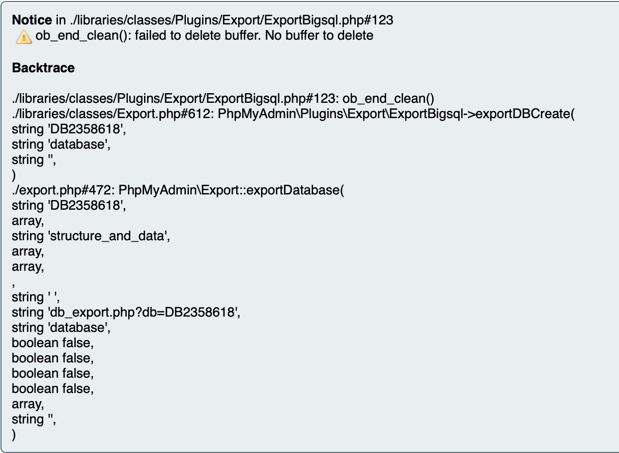

JamesDean Posted May 17, 2020 Author Share Posted May 17, 2020 und wenn ich meine Datenbank öffne kommt folgende Fehlermeldung... Link to comment Share on other sites More sharing options...

Whiley Posted May 18, 2020 Share Posted May 18, 2020 Sieht nach einer gecrashten Datenbank oder einem defekten Mysql aus. Bitte deinen Provider, daß er dir einen alten Stand wiederherstellt. Die Provider haben häufig komplette Backups oft sogar in Tagesabständen. Grüsse Whiley 1 Link to comment Share on other sites More sharing options...

JamesDean Posted May 18, 2020 Author Share Posted May 18, 2020 Vom Provider bekommt man keine Hilfe... Aber ein guter Tipp für alle! Ich habe herausgefunden, dass mein Provider ein Automatisches Backup meiner Dateien führt. Ich habe einfach das backup von vor drei Tagen genommen. Alles funktioniert wieder Link to comment Share on other sites More sharing options...
