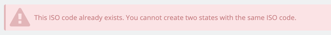

Si potrebbe forzare il sistema inserendo una lista di cap tramite import nella tabella del PS_state ma qui ci vuole una mano esperta e comunque, ripeto, è una forzatura perché questa tabella riguarda le province e non i cap. Inoltre semmai si volesse aggiungere province, forzatamente, tipo Palermo (CAP1), Palermo (CAP2) ecc...con l'inserimento manuale il campo "ISO code" impedisce ciò:
"This ISO code already exists. You cannot create two states with the same ISO code." In effetti ha senso.
1695151727_Schermata2020-05-29alle22_25_48.thumb.png.6b34a6f304f6ea44a45d91ececd5d2a6.png
Per cui andrebbe cambiato anche quel parametro, complicando il tutto.

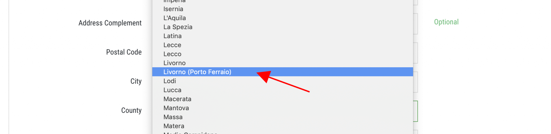

l'immagine sottostante mostra la località Portoferraio che fa provincia di Livorno, ma a differenza di Livorno, la sua particolare ubicazione rende i costi di spedizione esorbitanti con alcuni corrieri, come scrivevo prima GLS applica una tariffa di circa 16€ + iva da aggiungere al costo base, insostenibile. Per cui se un cliente abita a Portoferraio e acquista sul sito, di default la tendina mostra la provincia di Livorno e il costo applicato terrà conto solo di quella provincia e non del fatto che la spedizione deve prendere il largo!
Questa casistica come tante altre che coinvolgono le zone disagiate e le piccole isole, portano un pò di problemi alla gestione dei costi/corrieri a monte. Inoltre, chi ha contratti con i corrieri più usati come SDA, GLS, TNT, BARTOLINI ecc... sa quanti piccoli costi aggiuntivi vengono addebitati:
