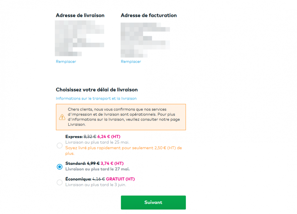

Ne pas laisser la validation de l’adresse de livraison et de facturation au client est une source importante de support et donc de temps perdu et donc d'argent perdu entre ceux qui auront validé sans se rendre compte que l'adresse n'est pas la bonne ou ceux qui ne savent pas comment changer l'adresse car le lien est totalement invisible pour eux, ou encore le gars qui devait le faire livrer chez un ami mais qui le réceptionne et qui va vous pourriez car c'ets de votre faute si cela n'a pas fonctionné puisque, capture d'écran à l'appuie, votre choix de tout changer a perturber ce client.
