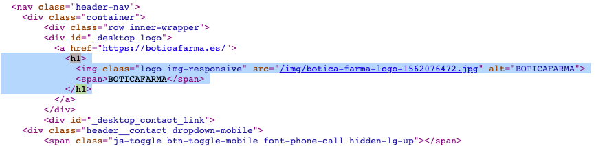

riki186 Posted May 16, 2020 Share Posted May 16, 2020 En las páginas de producto tengo el H1 duplicado y necesito quitar uno. Tengo siempre el título del dominio en H1 y debajo el H1 del nombre del producto, seguido de los H2 correspondientes. ¿Cómo puedo quitar el H1 del nombre del dominio? H1 nombre de dominio H1 nombre de producto h2 .... Link to comment Share on other sites More sharing options...

riki186 Posted May 18, 2020 Author Share Posted May 18, 2020 Hola, Por ejemplo, en cualquier producto de la tienda: https://boticafarma.es/complementos-alimenticios-y-vitaminas/1126-meritene-batido-de-chocolate-en-polvo-15-sobres.html siempre sale H1 boticafarma y luego h1 el nombre del producto... no sé la ruta de FTP que tengo que seguir para corregir eso...gracias Link to comment Share on other sites More sharing options...
Luisejo Posted May 18, 2020 Share Posted May 18, 2020 Vale, visto. Es un problema de tu tema, no se si cuando lo compraste venía así, o lo modificaste posteriormente. En todas las páginas te carga el título de la web... Y en las del producto, además del H1 de la web también el H1 del producto. Tendrás que editar el .tpl y anular uno de los dos. Saludos. Link to comment Share on other sites More sharing options...
