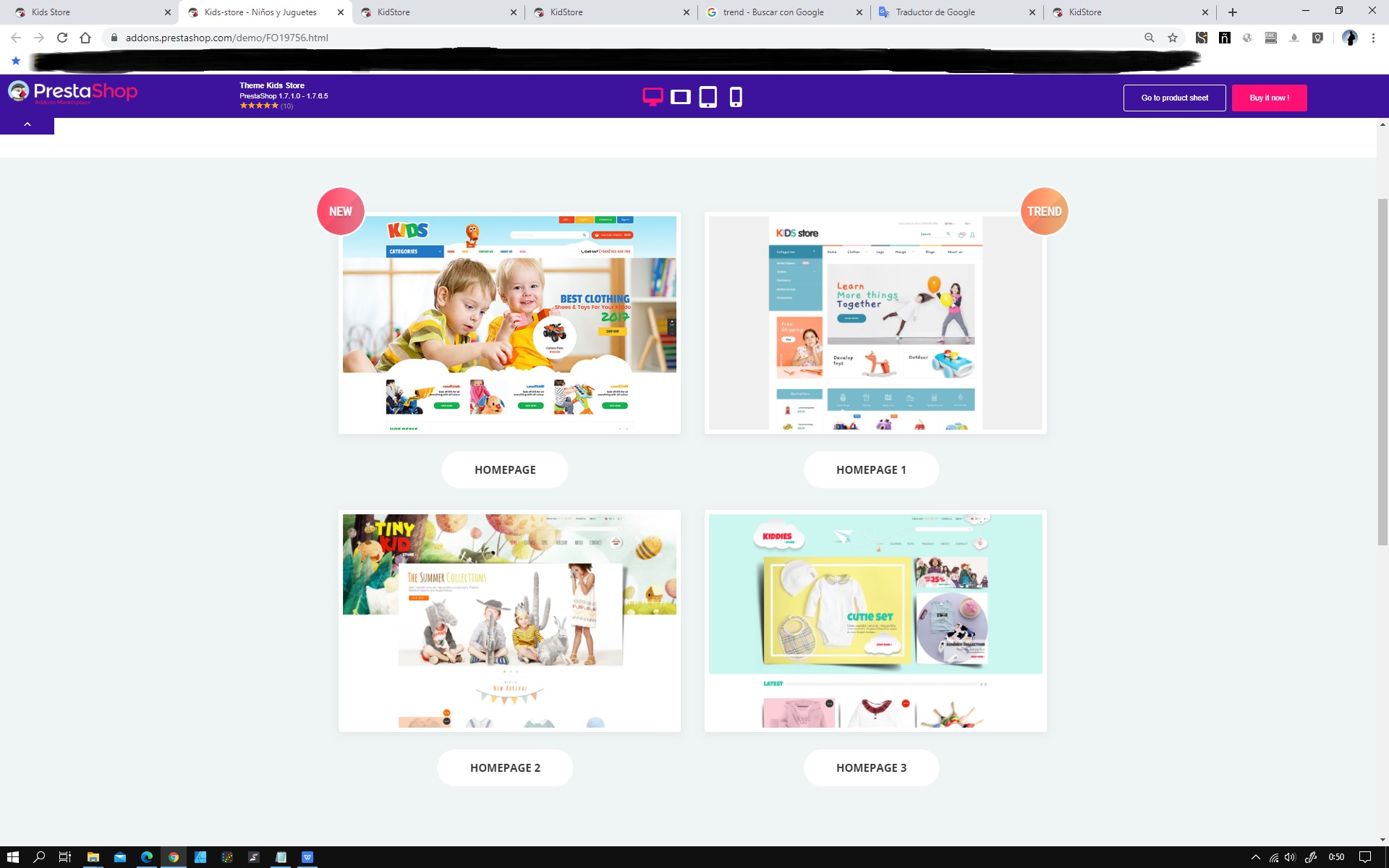

Julia_Ponfe Posted May 15, 2020 Share Posted May 15, 2020 (edited) Hola, mi nombre es Julia y el 08/05/20 compré un Tema: 27750 Kids Store, que viene con cuatro plantillas https://addons.prestashop.com/es/buscar?search_query=OWL KIDS 27750&fbclid=IwAR21wpoMYXbeOpRsCfiDKUJk_aeg0-5mLLRxLhZ7jR2UPZN7E-90vfF0aaI Mi versión de Prestashop es compatible, pero ni desde el manual ni desde los módulos aparece la opción de seleccionar cualquiera de las 4 plantillas, solo la homepage que viene en la demo. El día 12/05/20 le envié un mensaje al desarrollador con lo que sucedía, pues quería activar la plantilla homepage1, y su respuesta fue esta: Hi, Please give us Admin account (Back office) and FTP account to we can install homepage 1 for you. Thank you! Yo le respondí el mismo día a qué directorio ftp quería acceso para darle permisos, pero no he tenido respuesta y ya han pasado más de 72 horas A parte, en un posterior mensaje, como no me respondía, le indiqué que no me fiaba y que lo que yo quería es lo que compre y pagué: Un tema al que poder seleccionar la plantilla yo misma y con un manual que explique cómo. En ninguna linea de las características del Tema pone que he de dar mis claves de acceso ftp a mi servidor web y acceso Admin a mi tienda Prestashop. En fin, no sé que hacer. Por favor, ¿alguien me puede ayudar? Gracias de antemano. Edited May 15, 2020 by Julia_Ponfe (see edit history) Link to comment Share on other sites More sharing options...
