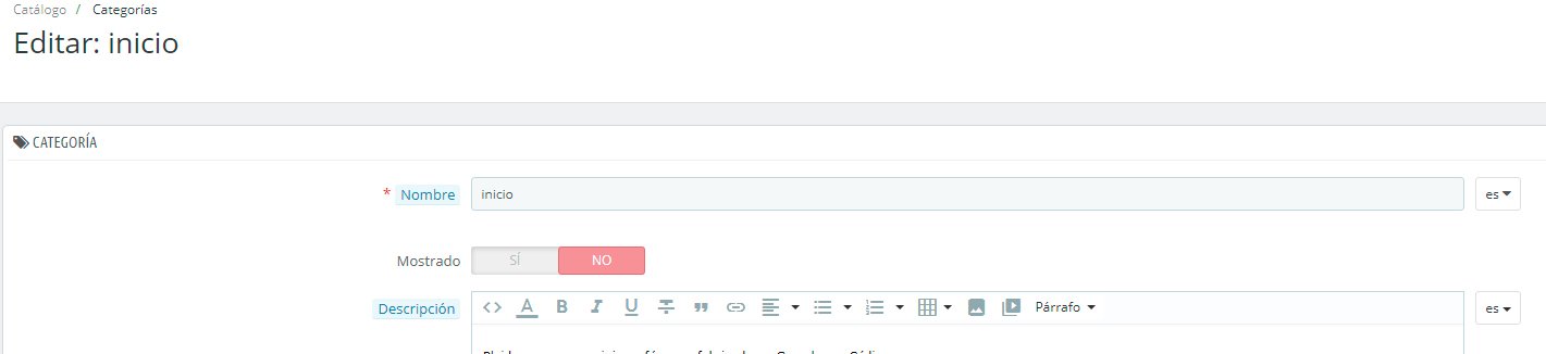

mario19 Posted May 16, 2020 Author Share Posted May 16, 2020 (edited) Yo no he tocado nunca el robot txt pero buscaré alguien que las bloquee. Y haré lo mismo para los más vendidos y para los productos nuevos. Yo veo que hay tres Inicios, al menos prestashop llama Inicio a tres cosas diferentes sino me equivoco: 1. Adjunto captura. La versión 1.7 crea una gran categoría de la que cuelgan todos los productos y que se edita en la parte superior del menú de categorías. Creo recordar que esa no estaba en la 1.6. Yo no la tengo visible y la tengo redireccionada con un 301. No sé si sea lo mejor. 2. Llama Inicio a la categoría dentro de productos en la que tú seleccionas aquellos productos que salen en la Home. 3. Llama Inicio al enlace de las migas de pan que tú comentas y que redirigen a la Home cuando estas navegando. Gracias Edited May 16, 2020 by mario19 subir las imagénes (see edit history) Link to comment Share on other sites More sharing options...

gusman126 Posted May 16, 2020 Share Posted May 16, 2020 hace 17 minutos, mario19 dijo: Yo no he tocado nunca el robot txt pero buscaré alguien que las bloquee. Y haré lo mismo para los más vendidos y para los productos nuevos. Yo veo que hay tres Inicios, al menos prestashop llama Inicio a tres cosas diferentes sino me equivoco: 1. Adjunto captura. La versión 1.7 crea una gran categoría de la que cuelgan todos los productos y que se edita en la parte superior del menú de categorías. Creo recordar que esa no estaba en la 1.6. Yo no la tengo visible y la tengo redireccionada con un 301. No sé si sea lo mejor. 2. Llama Inicio a la categoría dentro de productos en la que tú seleccionas aquellos productos que salen en la Home. 3. Llama Inicio al enlace de las migas de pan que tú comentas y que redirigen a la Home cuando estas navegando. Gracias Para Prestashop es lo mismo, añade una categoria Inicio para hacer y enlazar esas 3 opciones que indicas que son diferentes. En prestashop 1.6 si que estaba, en el siguiente ejemplo se llama "home" aquí no se hizo el cambio de nombre En esta se cambio a Catalogo en el PS 1.7 El Prestashop y otros módulos suelen tener la categoría numero 2 para mostrar productos en inicio, de esa manera es mas sencillo asociar productos a esa categoría y que se muestren en home.Por esa razón no se recomienda eliminar la numero 2 Como todas las categorías están dentro de inicio, es normal que en las migas de pan el primer enlace sea inicio, y esta enlaza con la pagina principal o home, ¿debería enlazar con dominio.com/inicio? seria lo lógico, pero el sistema hace que se muestre la home, por eso tampoco se recomienda eliminar. Puedes cambiar la base de datos para que las categorías que tu llamas principales, las que están colgando de inicio/home (2), puedes hacer que estén colgadas de la de "root" (1) de esa manera puedes hacer que las migas de pan, siempre el primer enlace sea la categoría principal y NO se abra la pagina de inicio/home y utilizar el logotipo o un menú para ir a inicio/home, pero no se como puede afectar a SEO. 1 Link to comment Share on other sites More sharing options...
