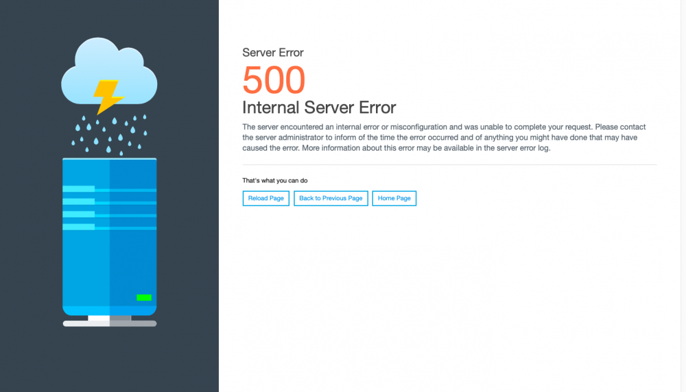

Silvia2354 Posted May 14, 2020 Share Posted May 14, 2020 Buenas tardes, tengo un problema al entrar en la pestaña: Clientes / atención al cliente Y ademas de que se queda mucho tiempo cargando al final sale esto: Server Error 500 Internal Server Error The server encountered an internal error or misconfiguration and was unable to complete your request. Please contact the server administrator to inform of the time the error occurred and of anything you might have done that may have caused the error. More information about this error may be available in the server error log. That's what you can do Reload Page Back to Previous Page Home Page Gracias!!! Link to comment Share on other sites More sharing options...

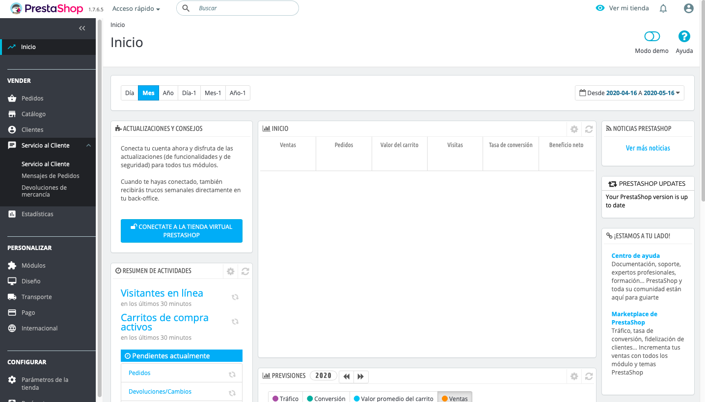

Silvia2354 Posted May 16, 2020 Author Share Posted May 16, 2020 18 hours ago, Luisejo said: Hola @Silvia2354 ¿Puede ser que vengas de actualizar tu tienda de versión 1.6 a 1.7? Si no es el caso, ve a tu panel de hosting y comprueba si la versión de PHP es 7.x Saludos. He actualizado a prestashop 1.7 igualmente no me deja entrar a la pagina de Servicio al cliente, sigue saliendo el mismo error. También he actualizado el PHP a 7.3.16 y aun así nada. Muchísimas gracias por la ayuda. Link to comment Share on other sites More sharing options...

Silvia2354 Posted May 16, 2020 Author Share Posted May 16, 2020 (edited) 1 hour ago, JavierP said: Hola Silvia, la versión PHP debes de bajarla a la 7.2.x como mucho, ya que la 7.3.16 aun no es totalmente compatible según prestashop. Si no se te soluciona, aporta nos capturas si te sale algún error mas... La he puesto en 7.2.29 y tampoco , he habilitado los errores y ahora en la pagina prinipal ya no me detecta ninguno pero igualmente al entrar en la pestaña de servicio al cliente sale el mismo "error 500" Edited May 16, 2020 by Silvia2354 (see edit history) Link to comment Share on other sites More sharing options...

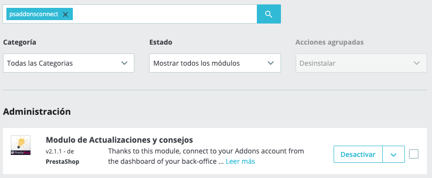

Luisejo Posted May 16, 2020 Share Posted May 16, 2020 Vale, lo primero que debes hacer es desactivar el módulo psaddonsconnect, y después limpiar caché. Con esta desactivación ya debería funcionar todo con normalidad. Si esto ha dado resultado, podemos probar a reinicializar el módulo... A ver si con esto fuera suficiente. Nos cuentas. Link to comment Share on other sites More sharing options...
Silvia2354 Posted May 16, 2020 Author Share Posted May 16, 2020 3 minutes ago, Luisejo said: Vale, lo primero que debes hacer es desactivar el módulo psaddonsconnect, y después limpiar caché. Con esta desactivación ya debería funcionar todo con normalidad. Si esto ha dado resultado, podemos probar a reinicializar el módulo... A ver si con esto fuera suficiente. Nos cuentas. Ya lo tenia desinstalado, lo he reinicializado y nada, sigo igual. Link to comment Share on other sites More sharing options...
