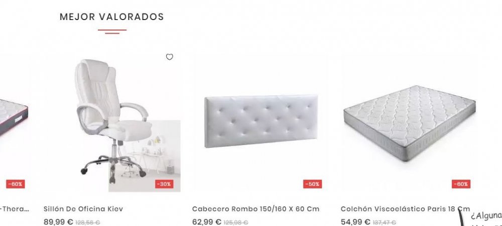

toni_svo Posted May 14, 2020 Share Posted May 14, 2020 Hola, En mi web las imágenes de los productos se ven borrosas, la configuración de las imágenes no la hemos modificado y estamos subiendo las imágenes en el tamaño que indica prestashop 600x600 o 800x800 y se siguen viendo fatal. Haber si alguien me puede ayudar para optimizarlas, la web es topmueble.com Un saludo. Link to comment Share on other sites More sharing options...
juanrojas Posted May 14, 2020 Share Posted May 14, 2020 Hola. en ese mismo pantallazo que muestras abajo hay una opcion que dice regenerar imagenes, usalo para ver si cambia Link to comment Share on other sites More sharing options...
El plan de Dan Posted May 15, 2020 Share Posted May 15, 2020 22 hours ago, toni_svo said: Hola, En mi web las imágenes de los productos se ven borrosas, la configuración de las imágenes no la hemos modificado y estamos subiendo las imágenes en el tamaño que indica prestashop 600x600 o 800x800 y se siguen viendo fatal. Haber si alguien me puede ayudar para optimizarlas, la web es topmueble.com PrestaShop tiende a hacer eso, es una pena. Lo primero, yo revisaría que el peso de la imagen no sea de más de 100-150 kb. Si no, aunque el tamaño sea adecuado, no se me haría raro que comprima de más, y Presta no es muy bueno comprimiendo con calidad. Si lo llegas a necesitar, este módulo sirve justo para eso: https://bit.ly/qualityimagesPS Link to comment Share on other sites More sharing options...
Sergi Posted May 15, 2020 Share Posted May 15, 2020 Buenas, Me he pasado por la web y no veo mal las imágenes. Lo has arreglado o querías más calidad? Ten en cuenta que, de cada imagen que subas, se crean distintas versiones optimizadas para cada uso que tenga tu plantilla (miniaturas). Eso puedes modificarlo desde Diseño > Ajustes de imágenes. Tras cada modificación será necesario regenerar las miniaturas que corresponda en la opción de más abajo. Aquí la guiá de prestashop De todos modos, ten en cuenta que la compresión de imágenes es algo muy necesario para acelerar la carga de tiendas web y agilizar la navegación. ¡Saludos! Link to comment Share on other sites More sharing options...
toni_svo Posted May 15, 2020 Author Share Posted May 15, 2020 Hola de nuevo, He desactivado del servidor el modulo de compresión lo que provoca que el page speed de google de nuestra web lo puntúe mucho peor. Pero quiero saber que puedo optimizar del codigo para poder mejorar esa velocidad. un saludo. Link to comment Share on other sites More sharing options...
