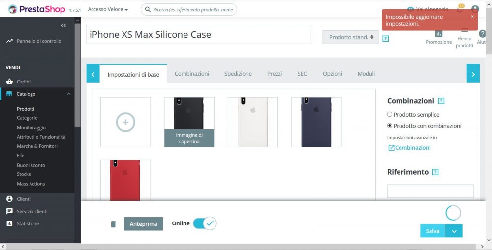

idgiorgio Posted May 14, 2020 Share Posted May 14, 2020 Buongiorno versione 1.7.5.1 - PHP 7.2 Da qualche tempo si è presentato un problema durate il salvataggio dei prodotti. Che faccia modifiche o meno quando vado a salvare compare la scritta "Impossibile aggiornare impostazioni". Alle volte le modifiche sono comunque salvate altre volte no. Qualcuno sa indicarmi come ripristinare la situazione? Grazie Link to comment Share on other sites More sharing options...
idgiorgio Posted May 20, 2020 Author Share Posted May 20, 2020 Buongiorno ho effettuato un'analisi più approfondita del problema in oggetto ed ho trovato che si produce questo errore: SyntaxError: JSON.parse: unexpected character at line 1 column 1 of the JSON data form.js?1.7.5.1:703 Ho letto altri post simili dove si dice che questo errore possa essere connesso all'uso di alcuni caratteri nella descrizione del prodotto (lineetta, apici). o provato a modificare i prodotti togliendo questi caratteri ma l'errore si produce lo stesso. Ho constatato che anche se compare il messaggio le modifiche ai prodotti vengono salvate. Ho provato ha cambiare le versioni del PHP ora il 7.0 ma senza successo. Qualche suggerimento? Grazie Link to comment Share on other sites More sharing options...
idgiorgio Posted May 25, 2020 Author Share Posted May 25, 2020 Salve ho trovato la soluzione che mi è stata suggerita da solopedro ed è questa you need to run this query in the database: UPDATE ps_configuration SET value = 0 WHERE name='PS_COOKIE_CHECKIP' if your have a different dbase prefix change "ps_" for the prefix you have and all sorted!! Link to comment Share on other sites More sharing options...
