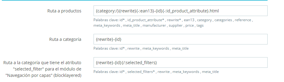

Marcos.M Posted May 28, 2020 Share Posted May 28, 2020 On 5/18/2020 at 3:18 AM, Mgosan said: Gracias Juanjo, he podido solucionarlo, el problema estaba en la secuencia de indexacion, estaba desordenada y por eso no indexaba las combinaciones. Muchas gracias por atender mi duda Saludos Hola Mgosan, estoy teniendo un problema similar, al crear un producto simple se muestra sin problema, pero al momento de agregar combinaciones en principio me mostraba el error 404, buscando una solución encontré que desactivando y volviendo a activar las url amigables podría solucionarse el problema de 404, en lugar de eso ahora mi producto con combinaciones es dirigido hacia otro. Estoy con la versión PS: 1.7.5.2 Url afectada: https://estilistaprofesional.mx/coloracion/estilista-tinte-permanente-176-172.html#/75-colores_tinte-10_rubio_extra_claro también realicé modificación en las rutas para enviar el id del producto al final (no sé si esto habrá causado el comportamiento): Me ayudarías mucho si pudieras compartir como has solucionado el problema con lo que comentas de la "secuencia de indexacion". Link to comment Share on other sites More sharing options...
