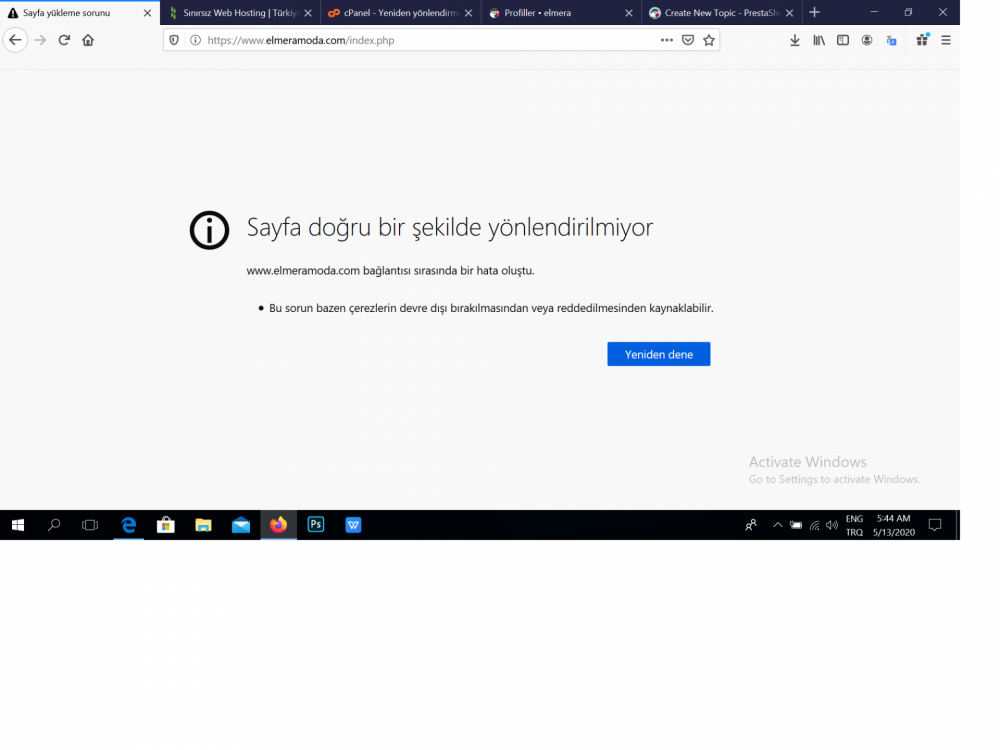

Turan Kırışgil Posted May 13, 2020 Share Posted May 13, 2020 merhaba değerli arkadaşlar , hosting firması : natro SSL: Cloudflare Shop: Presta Presta shop yükledikten sonra şöyle bir sorun önüme cıktı: Sayfa doğru bir şekilde yönlendirilmiyor Cloudflare üzerinden DNS ayarlarını Natro ya göre yaptım cpanelden http den https yönlerdirmeleride yaptım ama prestashop mağza görüntüsüne ulaşamıyorum. yardımcı olursanız memnun olurum saygılarımla turan Link to comment Share on other sites More sharing options...
MahmutGulerce Posted May 13, 2020 Share Posted May 13, 2020 Muhtemelen hosting tarafı SSL doğru çalışsın diye bir yönlendirme yapıyordur. Yaptığı yönlendirme adresini Prestashop düzeltmek için bir daha yönlendiriyordur. Sonrası malum kısır döngü. Çözüm1) Hosting firmanıza bildirin yönlendirmeyi kaldırsınlar. Çözüm 2) Prestashop ayarlar bölümünde 301 Redirect ile ilgili bir seçenek var. Onu kapatın. Bu ayarı yapacağınız yer: Advanced Parameters -> Set up URLs -> Redirect to the canonical URL Not: Burada Prestashop'un Türkçe'ye çevirilerinin içine etmekle görevlendirdiğimiz bir arkadaşımız var. Türkçe menü'ye ne yazmıştır bilemiyorum. Çözüm 3) Hosting firmanızı değiştirin. 1 Link to comment Share on other sites More sharing options...
Turan Kırışgil Posted May 14, 2020 Author Share Posted May 14, 2020 değerli kardeşim bilgiler icin teşşekür ederim şu sekilde cözüm uyguladım 1. PS_SSL_ENABLED aktif ettim 2.define(‘_PS_SSL_PORT_’, 443); altına if(isset($_SERVER[‘HTTP_SSL’])) { $_SERVER[‘SERVER_PORT’]=443; $_SERVER[‘HTTPS’]=’on’; } ekledim 3. presta shop üzerinden tüm sayfalarda SSL’yi etkinleştir dim 1 Link to comment Share on other sites More sharing options...
