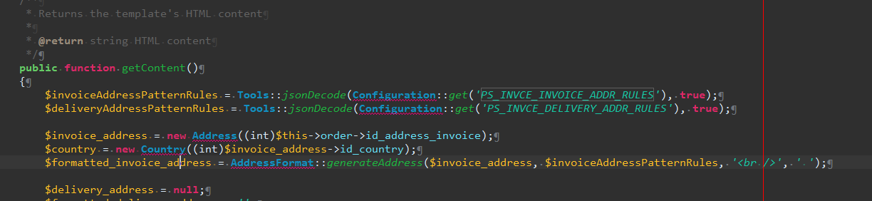

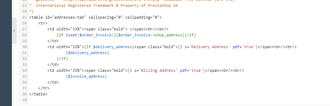

JBW Posted May 14, 2020 Share Posted May 14, 2020 In einer Standard-Installation funtkioniert das bei mir. Hast du evtl die PDF Vorlage geändert? Wie sieht die invoice.addresses-tab.tpl bei dir aus? Link to comment Share on other sites More sharing options...
flor de tabaco Posted May 14, 2020 Author Share Posted May 14, 2020 wo finde ich diese? soviel ich weis habe ich die Vorlage nicht verändert Link to comment Share on other sites More sharing options...
flor de tabaco Posted May 14, 2020 Author Share Posted May 14, 2020 Link to comment Share on other sites More sharing options...
JBW Posted May 14, 2020 Share Posted May 14, 2020 Im /pdf/ Verzeichnis Link to comment Share on other sites More sharing options...
flor de tabaco Posted May 14, 2020 Author Share Posted May 14, 2020 in der Rechnung funktioniert es nun, aber nicht beim Lieferschein, resp bei mir steht "Zustellung" Link to comment Share on other sites More sharing options...
JBW Posted May 14, 2020 Share Posted May 14, 2020 Stimmt, die Logik fehlt im Code für den Lieferschein. Da müsstest du ein Override für /classes/pdf/HTMLTemplateDeliverySlip.php erstellen und den oben gezeigten Code einbauen Link to comment Share on other sites More sharing options...
flor de tabaco Posted May 14, 2020 Author Share Posted May 14, 2020 Puh, nach langem ausprobieren geht es nun, DANKE!!! Link to comment Share on other sites More sharing options...
