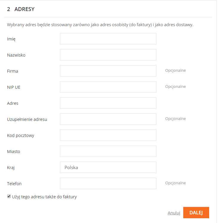

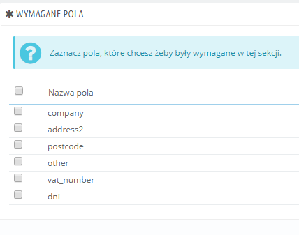

habratto Posted May 12, 2020 Share Posted May 12, 2020 Witam, Do ustawienia niezbędnych danych do zakup służy lokacja: Klienci>Adresy>Wymagane Pola, tak? Mam tam chyba niezły bajzel. Da się to gdzieś wygrzebać i znaleźć jakie zmienne są tam przechowywane? Nijak się to ma do strony z zamówieniem. Link to comment Share on other sites More sharing options...

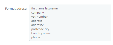

0 endriu107 Posted May 14, 2020 Share Posted May 14, 2020 W ustawieniach danego kraju masz opcje wybierania pól. Link to comment Share on other sites More sharing options...
0 habratto Posted May 15, 2020 Author Share Posted May 15, 2020 no dobrze, tylko to też nie determinuje u mnie które pola mają być obowiązkowe Link to comment Share on other sites More sharing options...
0 endriu107 Posted May 15, 2020 Share Posted May 15, 2020 Tak konkretnie to o co pytasz? Takie dane jak imię, nazwisko, adres, miasto, kod pocztowy, państwo i adres email są obowiązkowe i nie da się ich odhaczyć. Link to comment Share on other sites More sharing options...
0 habratto Posted May 15, 2020 Author Share Posted May 15, 2020 pytam o telefon. musi być obowiązkowy. Link to comment Share on other sites More sharing options...
0 endriu107 Posted May 17, 2020 Share Posted May 17, 2020 Teoretycznie powinna być taka opcja do zaznaczenia w sekcji Wymagane pola ale z tego co widzę u ciebie brakuje, nie jestem do końca pewny co definiuje te pola. Zawsze jest opcja w kontrolerze dopisać wymaganie dla tego pola. Link to comment Share on other sites More sharing options...
0 habratto Posted May 19, 2020 Author Share Posted May 19, 2020 (edited) Problem jest z uwagi na to że brak wprowadzenia telefonu wywala błąd. Otworzyłem do tego osobny wątek. Sądziłem że najprościej będzie ustawić po prostu obowiązek podawania telefonu. Gdzie znajduje się ten kontroler? W pliku classes/Address.php ustawiłem 'phone' => array('type' => self::TYPE_STRING, 'validate' => 'isPhoneNumber', 'required' => true, 'size' => 32), wcześniej nie było required ale zmiany nie odczułem. Edited May 19, 2020 by habratto (see edit history) Link to comment Share on other sites More sharing options...
