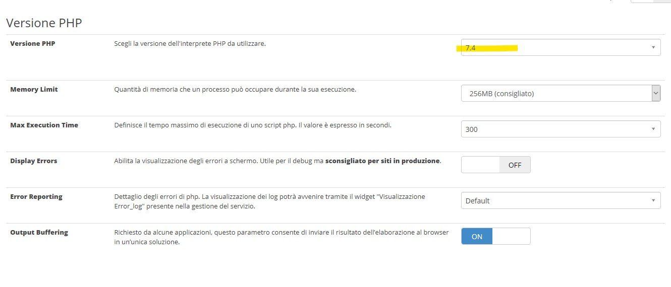

Ciao Fabri, allego screen delle impostazioni server e confermo la 7.4. Il mio sito è www.trophyhunt.it e mi pare pienamente funzionante...
Il problema non si verifica in fase di aggiornamento ma addirittura all'apertura del modulo, quando si clicca semplicemente su CONFIGURA...

Edo, quella tua versione di PS non potrá mai funzionare con il php 7.4...pensa che la 1.7 puó sopportare solo la 7.2 🙂
Cmq se vai sul Cpanel o Plesk se li hai potrai vedere quale versione di php hai installato su quel dominio....anzi No vai sulle informazioni nel Backoffice del tuo sito e vedi la versione del php!!.

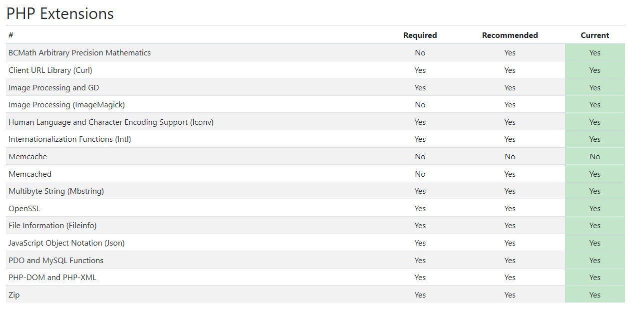

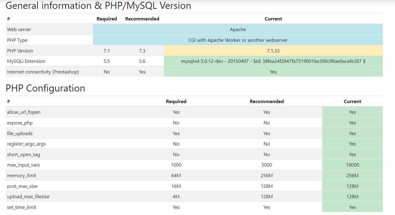

Grazie @Fabry, mi ricordo che avevamo aggiornato proprio perché PS ogni tanto ti dice che la tua versione non è l'ultima.
Prima girava la PHP Version7.4.5, provata col test.php ed ora ho messo la 7.1 provando a soddisfare le esigenze minime del tool di PS (di cui metto gli screen). Il sito mi pare che vada, che dici?

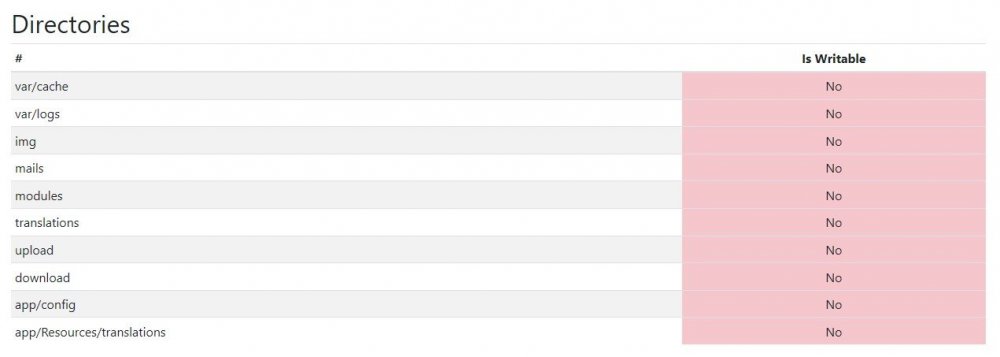

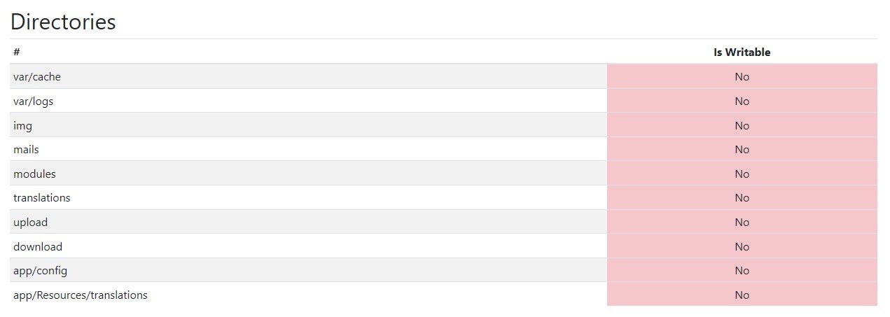

Cosa consigli per configurare correttamente i parametri? Quei permessi delle directories mi puzzano...
Ma i parametri di cui sopra vanno configurati a seconda delle capacitá del tuo hosting...é condiviso, é un vps?
cmq hai un redirect 301 sulle richieste header..in pratica hai un richiesta http che poi é ridirezionata all'https e non subito https che ti porta via quasi 200ms sul ttfb...stá "roba" va corretta ..chiedi al tuo hosting.
Per il resto le ottimizzazioni vogliono fatte sul server ..ossia per es come eseguire il Php-FPM o fast Cgi etc etc...
quelle cartelle ps 1.6 non le ha, quella é roba di ps 1.7 .....i permessi corretti per ps sono 755/644 per cartelle e file.
La versione 7.1 di PhP va bene per PS 1.6, quella raccomandata nella schermata che hai postato (7.3) si riferisce all'ultima versione (1.7...)
