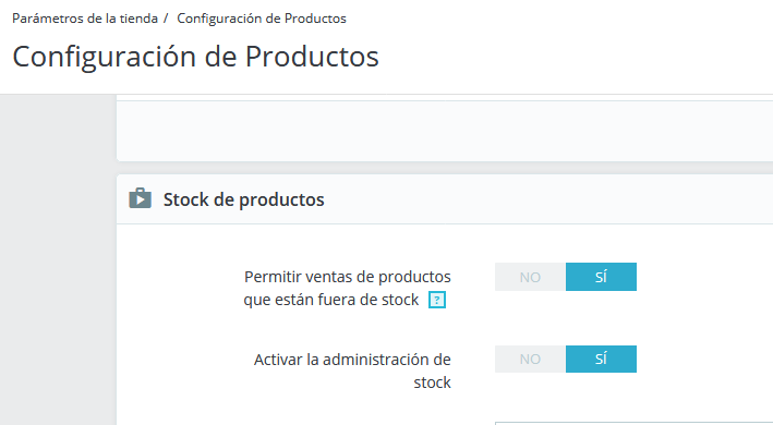

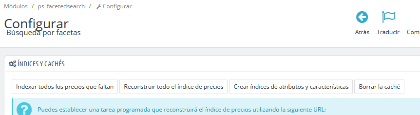

papitu769 Posted May 17, 2020 Author Share Posted May 17, 2020 (edited) Buscando solucion a mi problema he instalado una nueva tienda por pobar el tema del stock. Usando los articulos que instala por defecto la version 1.7.6.5 me pasa lo siguiente. Si cambio a uno de los articulos para que tenga stock cero me aparece el filtro de stock. Pero si voy al la configuracion de de productos (Parámetros de la tienda\ Configuración de Productos) y marco la opcion Permitir ventas de productos que están fuera de stock a que si. Dejo de ver el filtro de stock. Para poder volverlo a ver debo desmarcar esa opcion y ademas ir al modulo de facetas y crear indices de atributos y caracteristicas y borrar cache. Dejo dos pantallazos de donde hago los cambios Edited May 17, 2020 by papitu769 (see edit history) Link to comment Share on other sites More sharing options...

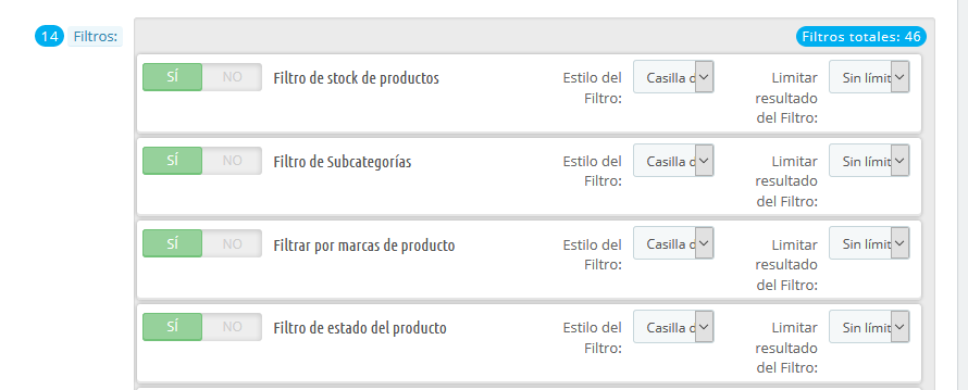

luishuaymana Posted May 20, 2020 Share Posted May 20, 2020 Ya respondí en otro post en ingles que generaste, ahora responderé con más detalle a todo los comentarios y pruebas que haz echo aquí en español.Primero que nada las importaciones en masa, siempre deben tener el formato correcto por cada celda (te recomiendo usar google drive).Segundo cada vez que se carga masivamente se debe volver a indexar los productos desde la búsqueda de facetas, esto debido a que es una acción manual (Pero tambien puedes crear un cron o tarea programada para que lo haga automático)Tercero en la configuración de búsqueda de facetas, debes activar por stock, fuera de que en la configuración de STOCK AVANZADO este activo o no. Espero que pueda resolver unas dudas. Me parece un buen tema, quizás pueda agregar un video a mi canal Prestademia sobre la búsqueda por facetas configuración e indexación.. Link to comment Share on other sites More sharing options...
papitu769 Posted May 20, 2020 Author Share Posted May 20, 2020 7 hours ago, luishuaymana said: Ya respondí en otro post en ingles que generaste, ahora responderé con más detalle a todo los comentarios y pruebas que haz echo aquí en español.Primero que nada las importaciones en masa, siempre deben tener el formato correcto por cada celda (te recomiendo usar google drive).Segundo cada vez que se carga masivamente se debe volver a indexar los productos desde la búsqueda de facetas, esto debido a que es una acción manual (Pero tambien puedes crear un cron o tarea programada para que lo haga automático)Tercero en la configuración de búsqueda de facetas, debes activar por stock, fuera de que en la configuración de STOCK AVANZADO este activo o no. Espero que pueda resolver unas dudas. Me parece un buen tema, quizás pueda agregar un video a mi canal Prestademia sobre la búsqueda por facetas configuración e indexación.. Gracias por los consejos. Menos lo de google drive lo he hecho todo eso. Buscare la forma de hacerlo con google drive. Gracias.. Link to comment Share on other sites More sharing options...
