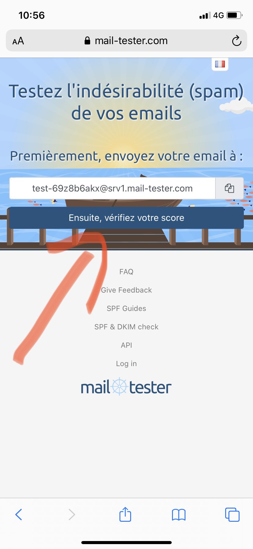

Janett Posted May 10, 2020 Share Posted May 10, 2020 Voici comment obtenir un rapport pour déterminer si votre configuration pour envoyer des emails est correcte : Dans l'administration de Prestashop : Paramètres avancés > Emails Envoyer un email de test à l'adresse que vous indique cette page : https://www.mail-tester.com/ Si le service reçoit votre email de test, il vous proposera un rapport pour vous aidez à identifier les problèmes et proposer des solutions comme la mise en place de SPF et DKIM. Si le service ne reçoit pas votre email de test, c’est que votre hébergeur a désactivé vos envois de mail ou que votre serveur est blacklisté probablement à cause d’une vague de spam réalisée depuis votre site. Par exemple si vous constatez beaucoup de faux comptes clients ou que votre formulaire de contact génère pleins de messages. Prenez alors contact avec votre hébergeur. Link to comment Share on other sites More sharing options...

Janett Posted May 10, 2020 Share Posted May 10, 2020 Non vous m’avez mal lu, sur le site internet il y a une adresse e-mail Link to comment Share on other sites More sharing options...
Janice007 Posted May 10, 2020 Author Share Posted May 10, 2020 lol Désolée.... Donc le mail test est bien envoyé mais ou trouver le rapport d'erreur ? Link to comment Share on other sites More sharing options...
Janett Posted May 10, 2020 Share Posted May 10, 2020 Sur la page où vous avez trouver l’adresse e-mail... Link to comment Share on other sites More sharing options...
Janice007 Posted May 10, 2020 Author Share Posted May 10, 2020 Désolée mais je comprends pas... Link to comment Share on other sites More sharing options...
Janett Posted May 10, 2020 Share Posted May 10, 2020 Suffit de lire ce qui est écrit Link to comment Share on other sites More sharing options...
Janice007 Posted May 10, 2020 Author Share Posted May 10, 2020 Pfff j'ai compris.. Résultat Mail servers found for domain: - mx2.mail.ovh.net (priority 5, ip address: 87.98.160.167) - mx3.mail.ovh.net (priority 100, ip address: 91.121.53.175) - mx1.mail.ovh.net (priority 1, ip address: 188.165.36.237) Using mail server with lowest priority number: - mx1.mail.ovh.net (priority 1, ip address: 188.165.36.237) Mailserver identification: mx1.mail.ovh.net in60 E-mail address is valid Link to comment Share on other sites More sharing options...

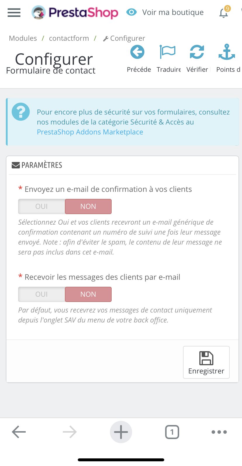

Janett Posted May 10, 2020 Share Posted May 10, 2020 Quel est votre score du coup ? Etes vous sur de la configuration du module Formulaire de contact ? (Voir capture d’écran plus haut) Link to comment Share on other sites More sharing options...
Janice007 Posted May 10, 2020 Author Share Posted May 10, 2020 8.8/10 Link to comment Share on other sites More sharing options...
Janice007 Posted May 10, 2020 Author Share Posted May 10, 2020 Oui le formulaire de contact est bien sur oui pour message client et mail de confirmation Link to comment Share on other sites More sharing options...

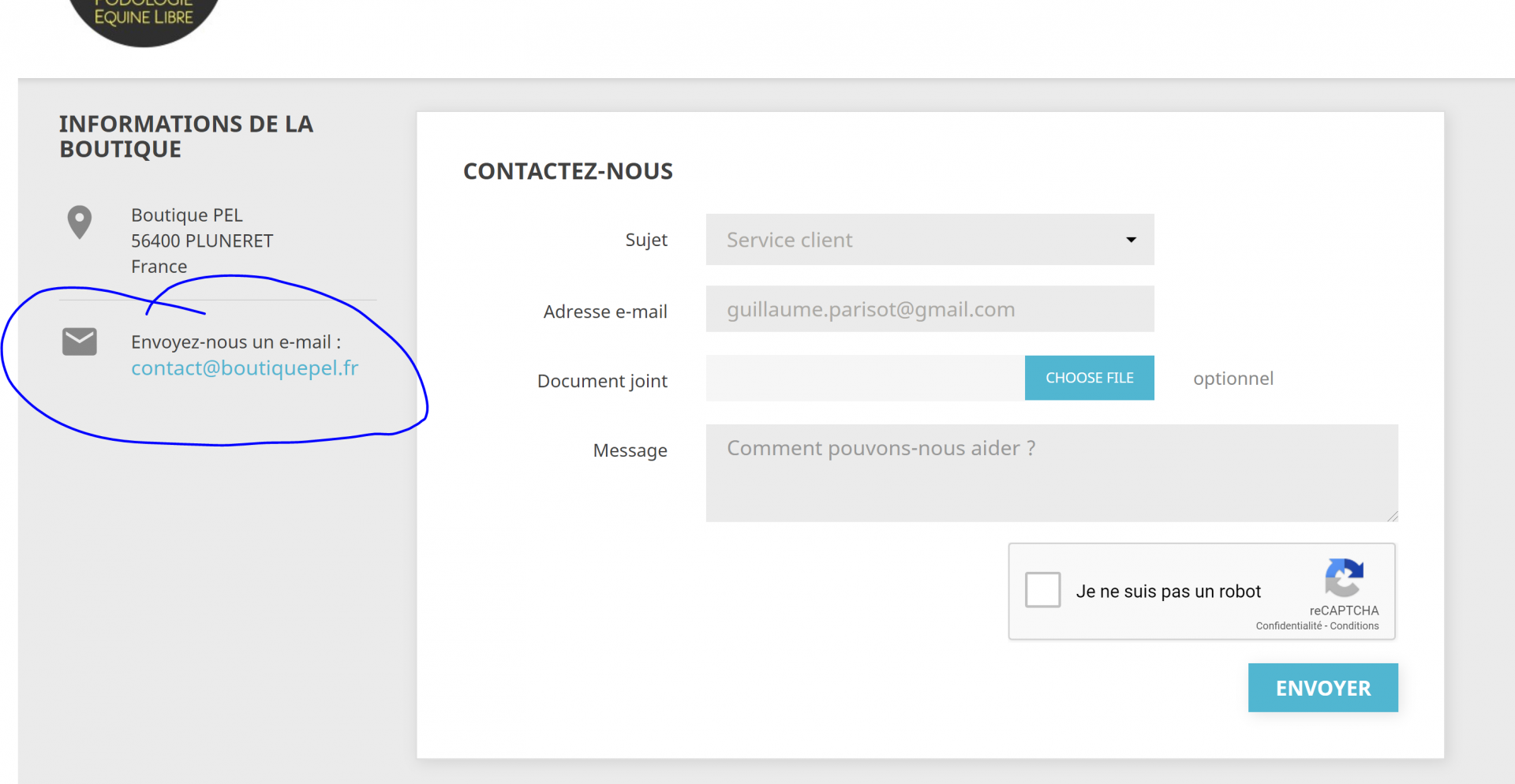

boutiquepel Posted May 29, 2020 Share Posted May 29, 2020 Bonjour, Merci pour le truc du test d'Email! j'ai quelques erreurs: SpamAssassin pense que vous pouvez vous améliorer= HEADER_FROM_DIFFERENT_DOMAINSFrom and EnvelopeFrom 2nd level mail domains are different Votre message n'est pas signé avec DKIM Vous n'avez pas d'enregistrement DMARC Votre message ne contient pas d'en-tête List-Unsubscribe Sinon, j'aimerais retirer le bouton "envoyer un mail" qui est à côté du formulaire car c'est confusant pour les clients... et source d'oubli de ma part si je dois checker 2 endroits différents. (désolé de squater le sujet d'un autre) Link to comment Share on other sites More sharing options...
Janett Posted May 29, 2020 Share Posted May 29, 2020 J’ai pas compris de quel bouton vous parlez, peut être une capture d’écran ? Link to comment Share on other sites More sharing options...
boutiquepel Posted May 29, 2020 Share Posted May 29, 2020 Link to comment Share on other sites More sharing options...
Janett Posted May 29, 2020 Share Posted May 29, 2020 C’est dans le module ps_contactinfo chercher le dans la barre de recherche du Module Manager Link to comment Share on other sites More sharing options...
boutiquepel Posted May 30, 2020 Share Posted May 30, 2020 (edited) Y a pas... j'ai juste le module "Coordonnées" qui n'est pas modifiable et qui renvoie vers "contact" dans les paramètres. PS: OK... ps_contactinfo c'est le module ""Coordonnées""" ... donc en le désactivant, le truc disparaît. merci. Edited May 30, 2020 by boutiquepel (see edit history) Link to comment Share on other sites More sharing options...
boutiquepel Posted May 30, 2020 Share Posted May 30, 2020 (edited) ha ben non... l'adresse mail est celle qui est rentré dans les contacts de la boutique et on ne peut pas laisser la case vide... Edited May 30, 2020 by boutiquepel (see edit history) Link to comment Share on other sites More sharing options...
