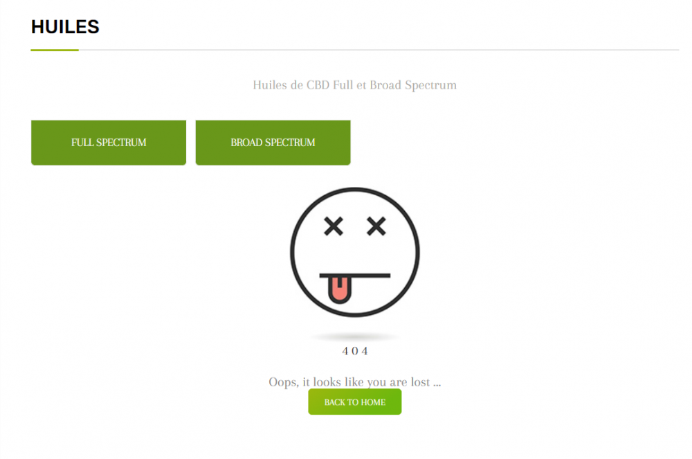

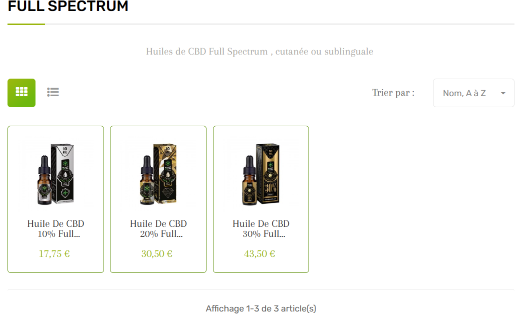

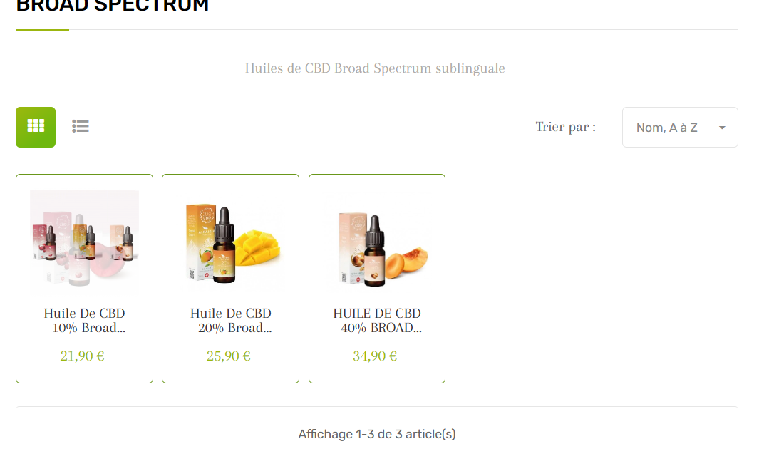

Coco954 Posted March 16, 2023 Share Posted March 16, 2023 Bonjour, version 1.7.8.7 / thème de base Pourriez vous m'aider , j'aimerais que mes articles apparaisses dans la catégorie principal ainsi que dans la sous catégories , lors de la création j'ai bien coché la catégorie , ainsi que la sous catégorie, cependant ils ne s'affiche que dans la sous catégorie je vous met ci dessous les captures d'écran de la catégorie de base et des sous catégories merci pour votre aide Link to comment Share on other sites More sharing options...
