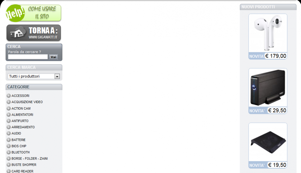

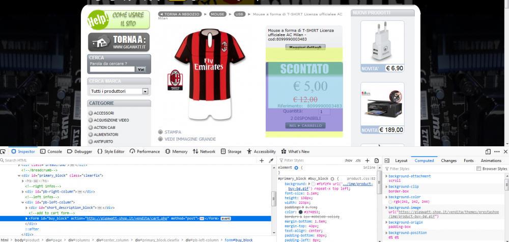

GIG Posted May 4, 2020 Share Posted May 4, 2020 Allora , ho prestashop 1.4.4.1 lo so che è stravecchio ma non ho tempo di rifare tutto il sito . . . Ho aggiornato tutto a HTTPS ma sembra permanere un problema , quando clicco sul tasto "aggiungi al carrello". "SECURITY WARNING " Andando a fare una ispezione con la consolle di firefox vedo che l'operazione punta su una pagia HTTP e non HTTPS. Se poi do' OK al "msgbox Security.."mi appare la pagina bianca. Se correggo nella consolle HTTP in HTTPS tutto funziona regolarmente. Non riesco ad individuare dove effettuare la modifica all'interno di prestashop. 😟 Tutto il resto gia' funziona bene in HTTPS. NOTA : vedere immagini allegate. Grazie a tutti . Link to comment Share on other sites More sharing options...
ZioCan Posted May 4, 2020 Share Posted May 4, 2020 (edited) Premetto che non conosco quella versione, troppo vecchia, ma ho dato un'occhiata al changelog della versione successiva e a quanto pare corregge un sacco di problemi proprio con HTTPS, anzi da quello che vedo direi che HTTPS con la 1.4.4.1 non funziona proprio. Sulla pagina del prodotto che hai riportato ci sono 997 riferimenti HTTP: (invece di HTTPS:) Quindi mi sa che l'unica soluzione sia aggiornare ad una vesrione piu' recente, anche dello stesso ramo (1.4) Edited May 4, 2020 by ZioCan (see edit history) Link to comment Share on other sites More sharing options...
