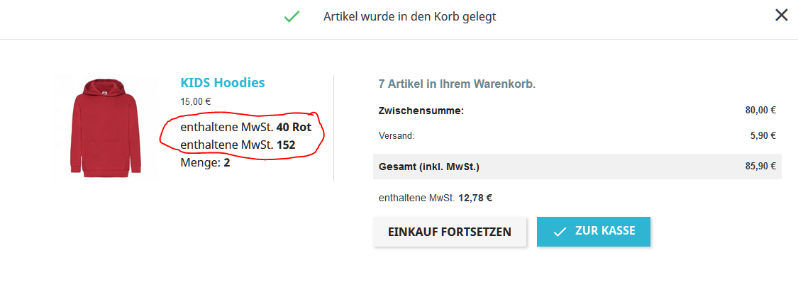

Ersu Design Posted May 3, 2020 Share Posted May 3, 2020 Hallo Leute, vielleicht kann mir einer helfen, bzw. weiß jemand woran das liegt? Wenn ich waren in den Warkorb lege geht ein Fenster mit dem Artikel auf und zeigt mir den Artikel an, aber anstadt Größe und Farbe steht da: enthaltene Mwst. ROT Enthaltene Mwst. 152 siehe Bild Template orginal Classic Bin für jeden Tip Dankbar ! Link to comment Share on other sites More sharing options...

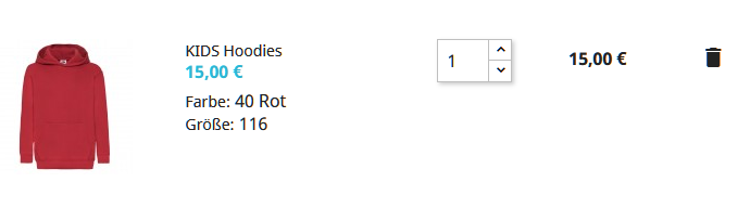

Ersu Design Posted May 4, 2020 Author Share Posted May 4, 2020 Also im Wahrenkorb selber ist alles OK Hatte zuerst gedacht es liegt an den 2 Modulen Rechtssicherheit und Offizielles Modul zur DSGVO-Compliance Aber daran liegt es wohl auch nicht! Link to comment Share on other sites More sharing options...

JBW Posted May 6, 2020 Share Posted May 6, 2020 Also die Datei die da Modale Fenster erzeugt findet sich unter \themes\classic\modules\ps_shoppingcart\modal.tpl Dadrin siehst du dass der Hook "displayProductPriceBlock" aufgerufen wird - dort wird normalerweise das Modul "Rechtssicherheit" aufgerufen und zwar für die "unit_price" Eigenschaften, also die "Preise pro Einheit". <div class="col-md-6"> <h6 class="h6 product-name">{$product.name}</h6> <p class="product-price">{$product.price}</p> {hook h='displayProductPriceBlock' product=$product type="unit_price"} {foreach from=$product.attributes item="property_value" key="property"} <span>{l s='%label%:' sprintf=['%label%' => $property] d='Shop.Theme.Global'}<strong> {$property_value}</strong></span><br> {/foreach} <span>{l s='Quantity:' d='Shop.Theme.Checkout'} <strong>{$product.cart_quantity}</strong></span> </div> </div> Stellen sich also 2 Fragen: 1. Sieht die modal.tpl bei dir genauso aus? 2. Hast du im Artikel etwas bei dem "Preis pro Einheit" gepflegt? Link to comment Share on other sites More sharing options...
Ersu Design Posted May 6, 2020 Author Share Posted May 6, 2020 <div class="col-md-6"> <h6 class="h6 product-name">{$product.name}</h6> <p class="product-price">{$product.price}</p> {hook h='displayProductPriceBlock' product=$product type="unit_price"} {foreach from=$product.attributes item="property_value" key="property"} <span>{l s='%label%:' sprintf=['%label%' => $property] d='Shop.Theme.Global'}<strong> {$property_value}</strong></span><br> {/foreach} <span>{l s='Quantity:' d='Shop.Theme.Checkout'} <strong>{$product.cart_quantity}</strong></span> </div> </div> 1. Sieht gleich aus 2. nein habe ich nicht Link to comment Share on other sites More sharing options...
JBW Posted May 6, 2020 Share Posted May 6, 2020 Ok, seltsam. Hängt bei dir noch ein anderes Modul an der genannten Position/Hook? Kann man sich deine Seite mal live ansehen? Link to comment Share on other sites More sharing options...
