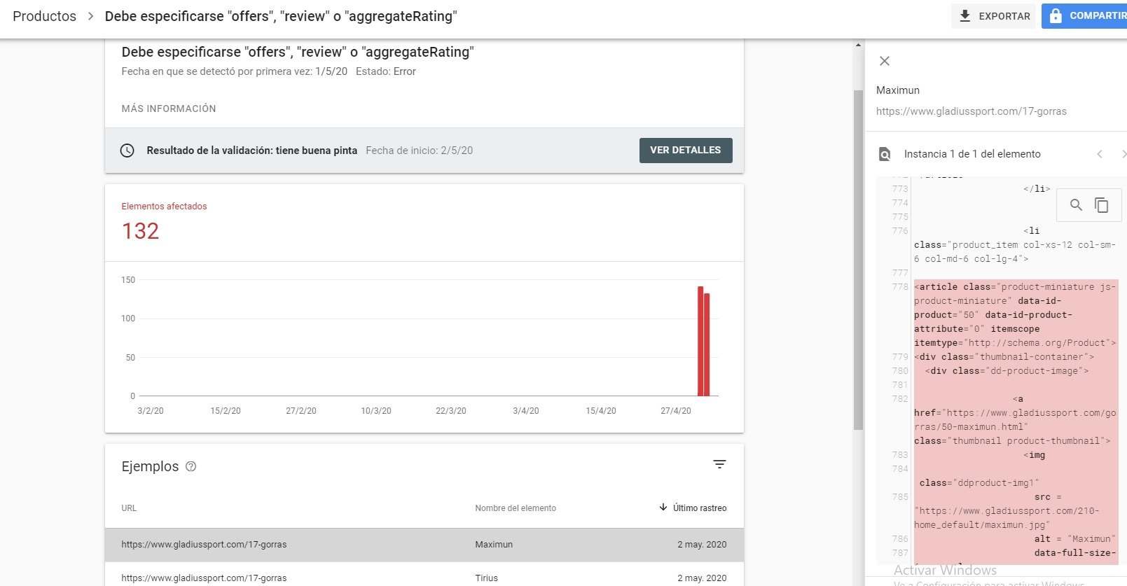

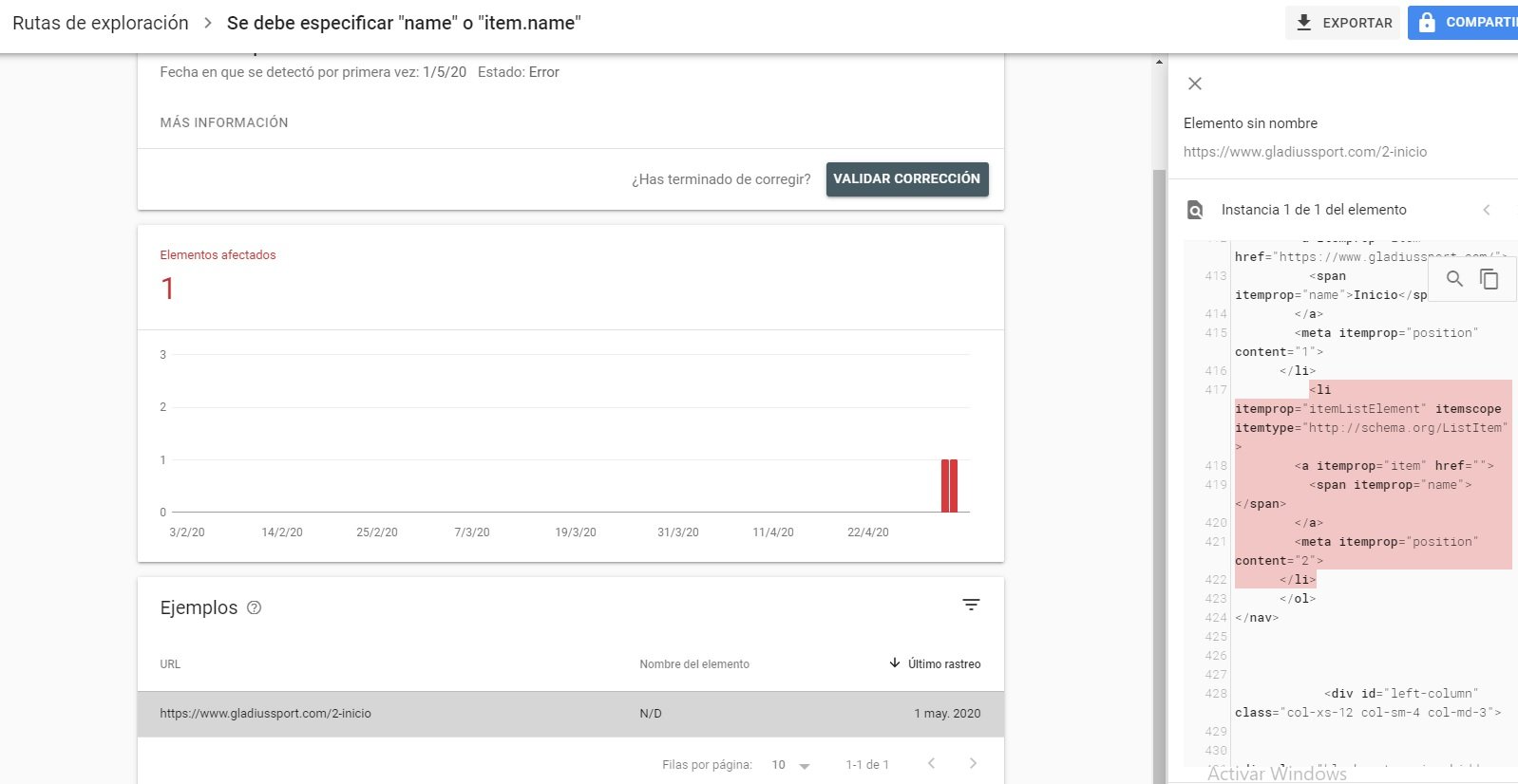

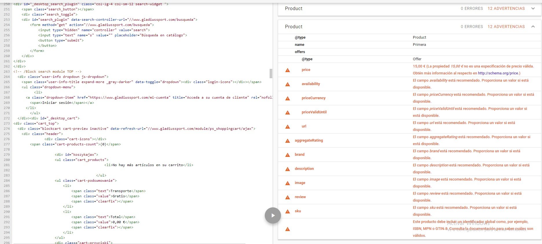

Gladius Posted May 3, 2020 Share Posted May 3, 2020 Buenas quería consultaros varias dudas porque estoy ya desesperado y no se que hacer, después de mirar mil foros nada me lo soluciona, a ver: Primero, no se porque En Prestashop el id de la categoría "Inicio" es "2" no "1", no puedo poner la categoría de inicio como 1?, ademas como he hecho muchas pruebas las id de las categorías y productos son muy altas, no podría reiniciarlas para volver al principio? Segundo, Al hacer un sitemap con el modulo google sitemap y subirlo a google search console, no me indexa la pagina y me da varios errores. El primero en que me dice que mi categoría inicio no tiene nombre, error "name" o "item.name", he cambiado código y no se soluciona nada. y el segundo error es cada vez que subo un producto me detecta 24 errores por producto, este en concreto "Problema Debe especificarse "offers", "review" o "aggregateRating"", YA CANSADO he hecho una limpieza de la pagina con el modulo de limpieza en prestashop y e borrado todo, categorías como productos, y cada vez que vuelvo a agregar un producto me vuelva a dar los errores. Gracias espero que alguien pueda ayudarme. Link to comment Share on other sites More sharing options...
