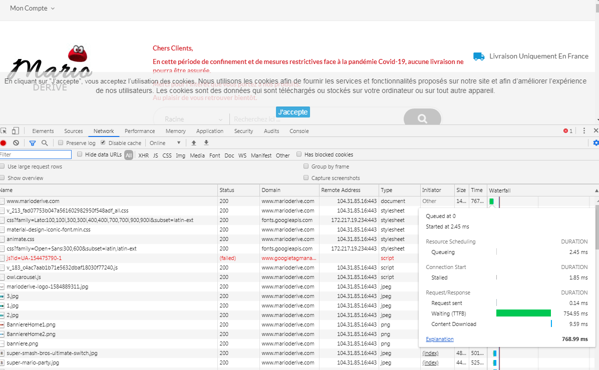

filiplarlibe Posted May 2, 2020 Share Posted May 2, 2020 Bonjour à tous, Je suis actuellement en train d'essayer d'optimiser mon site web de vente en ligne. Par contre quand je teste le TTFB du site, j'obtiens plusieurs valeurs complètement différentes et du coup je ne comprends pas trop : si je teste http://marioderive.com : Réponse HTTP : 301 Name Lookup Time : 0.052156 TTFB : 0.523882 Par contre si je teste https://www.marioderive.com : Réponse HTTP : 200 Name Lookup Time : 0.000193 TTFB : 4.366351 Le site a été réalisé avec prestashop 1.6.1.24. Du coup, je ne comprends pas pourquoi il y a autant d'écarts selon l'adresse web testée. (avec ou sans www et avec ou sans https) Pourriez-vous m'expliquer et surtout pourriez-vous m'aider à faire baisser le TTFB pour l'adresse avec www et https ? Je vous remercie par avance. Link to comment Share on other sites More sharing options...

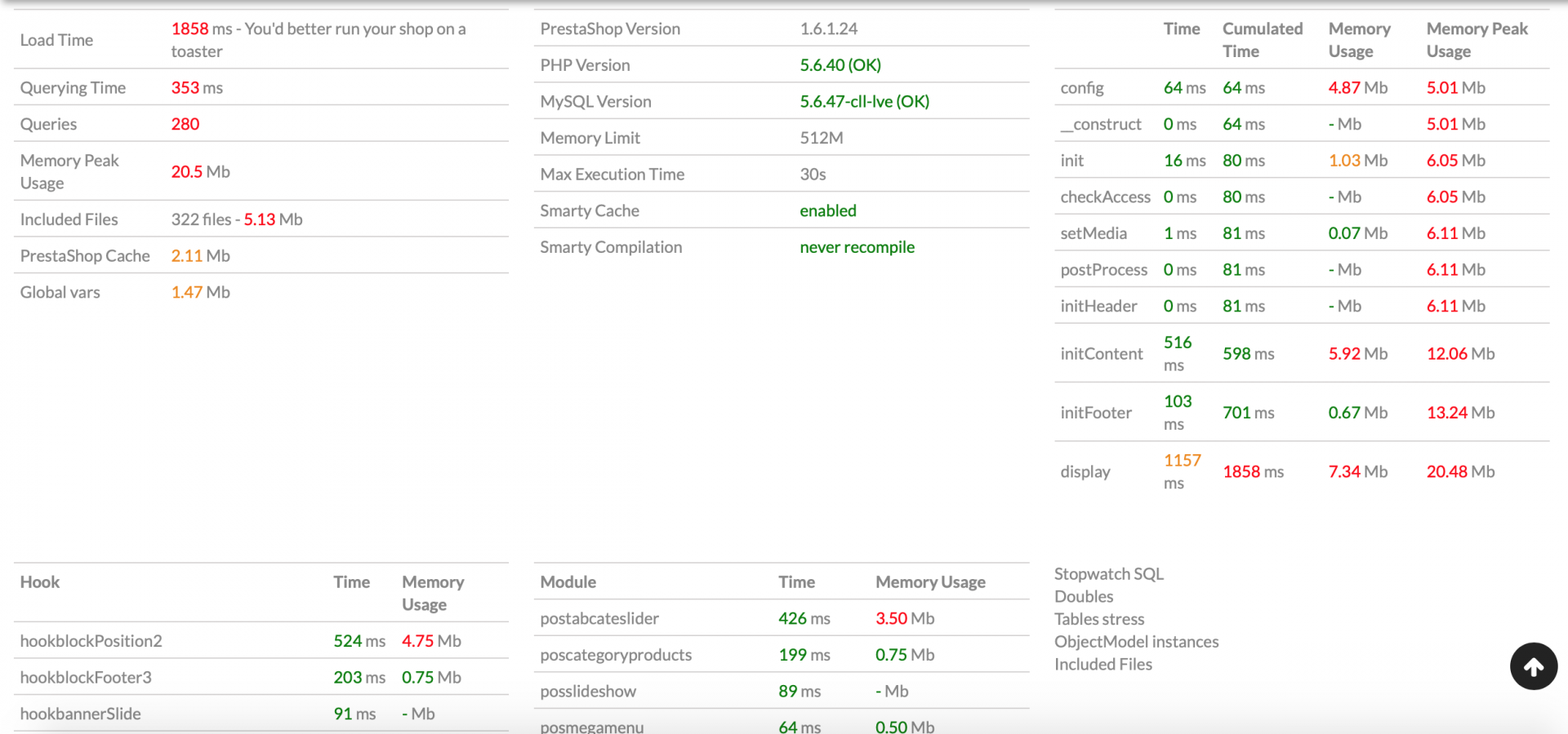

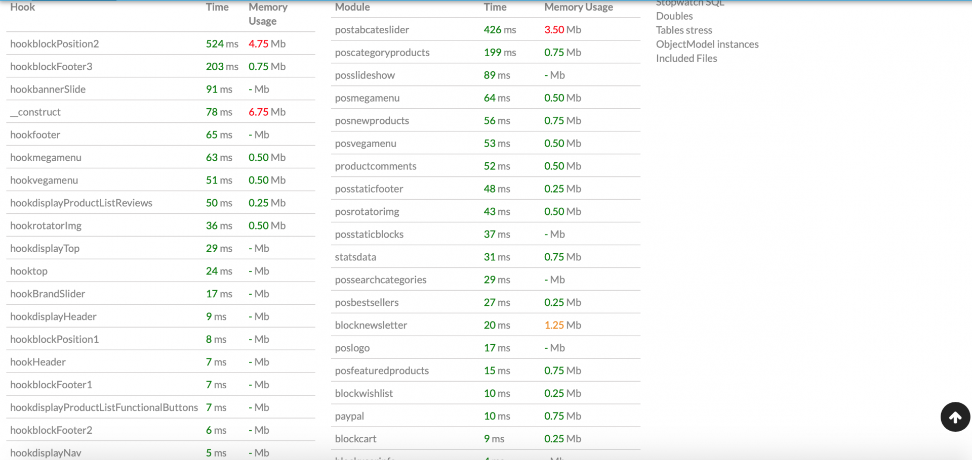

filiplarlibe Posted May 2, 2020 Author Share Posted May 2, 2020 Merci pour votre retour. J'ai activé le mode profiling (je ne sais pas si c'est ça que vous vouliez que j'active) et voici les résultats : Par contre, je vous avoue je ne comprends pas tout. Merci pour votre aide. Link to comment Share on other sites More sharing options...
Eolia Posted May 2, 2020 Share Posted May 2, 2020 Faudrait surtout voir ce qui suit (les requêtes SQL) Link to comment Share on other sites More sharing options...

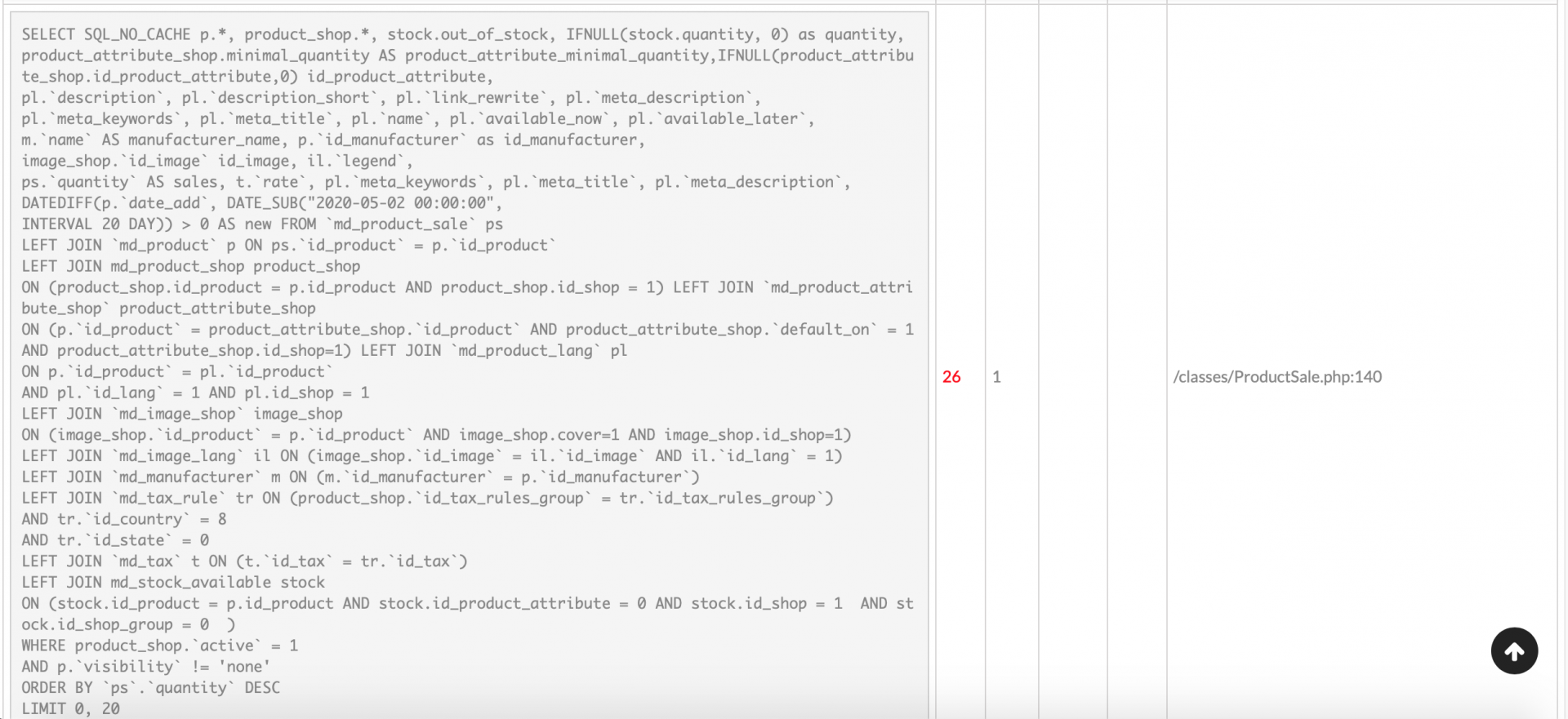

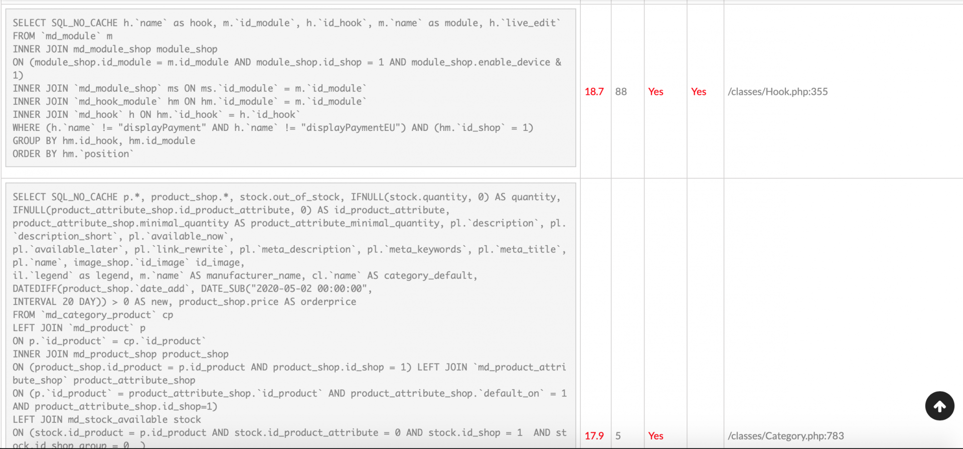

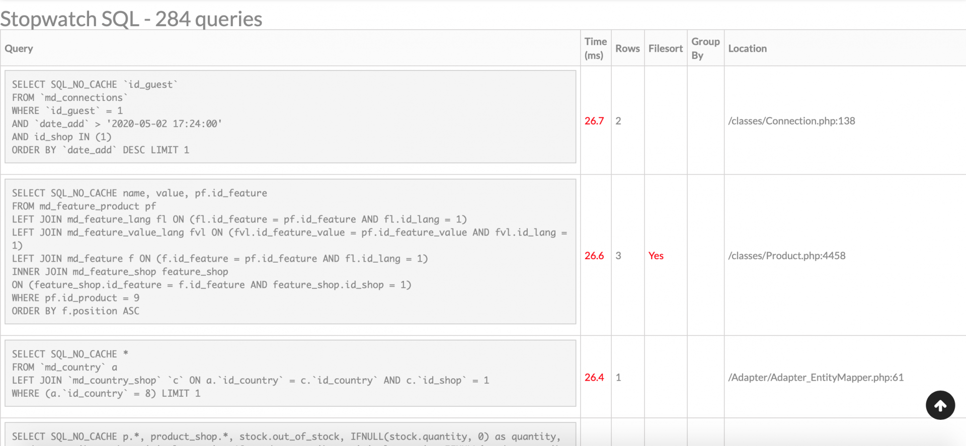

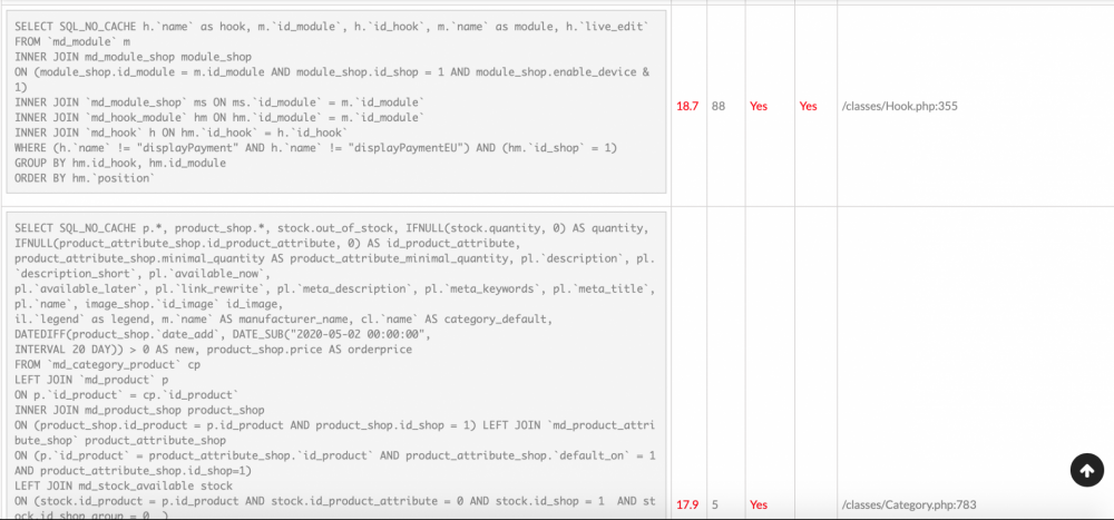

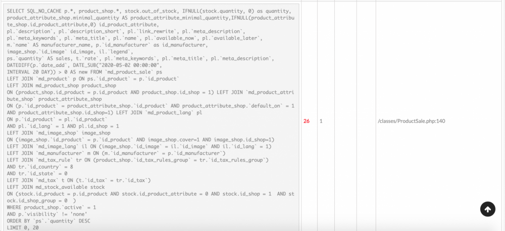

filiplarlibe Posted May 2, 2020 Author Share Posted May 2, 2020 Et voici les premières : je ne peux pas tout mettre, il y en a trop... Merci pour votre aide Link to comment Share on other sites More sharing options...

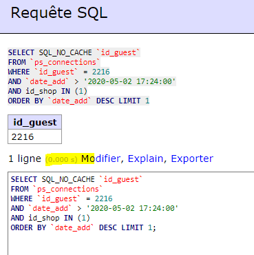

Eolia Posted May 2, 2020 Share Posted May 2, 2020 Bon, ben j'ai le devoir de vous dire que votre serveur SQL est une limace Pour cette simple requête le résultat doit être immédiat: Link to comment Share on other sites More sharing options...
filiplarlibe Posted May 2, 2020 Author Share Posted May 2, 2020 Effectivement !! Mais du coup, est-ce qu’il y a quelque chose à faire côté serveur ? Link to comment Share on other sites More sharing options...
