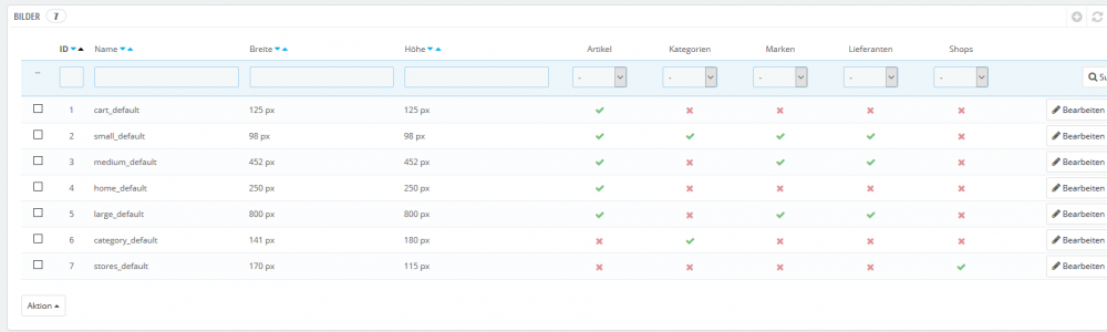

NETZchecker Posted May 2, 2020 Share Posted May 2, 2020 Hallo zusammen! ich suche jetzt schon seit Stunden und finde keine Lösung für mein Problem. Meine Vorschaubilder haben eine extrem schlechte Qualität. Wie kann ich die Qualität der Vorschaubilder erhöhen? Im Backend gibt es ja nur zahlreiche Einstellungsmöglichkeiten für die Artikelbilder selbst, aber nicht für die Vorschaubilder. Jeder Tipp wäre hilfreich! Danke. fg Link to comment Share on other sites More sharing options...
rictools Posted May 2, 2020 Share Posted May 2, 2020 Was meinst du mit "Qualität"? Die Einstellungen für die Bilder betreffen die Vorschaubilder (wenn du damit nicht irgend etwas Spezielles z. B. aus einem Modul meinst) genauso wie die anderen Bilder in Prestashop, evtl. mußt du nach einer Änderung die Bilder neu generieren. Link to comment Share on other sites More sharing options...
NETZchecker Posted May 2, 2020 Author Share Posted May 2, 2020 (edited) Hallo, achso, die Einstellungen betreffen generell alle Bilder. Also Artikelbilder und Vorschaubilder? Das hat mich ein wenig verwirrt. Das hätte ich schon versucht. Vorschaubilder neu generiert, hat sich aber an der Qualität (der Vorschaubilder bei der Aritkelübersich) nichts geändert. Aber jetzt weiß ich wo ich ansetzen muss/kann. Danke. Edited May 2, 2020 by NETZchecker (see edit history) Link to comment Share on other sites More sharing options...

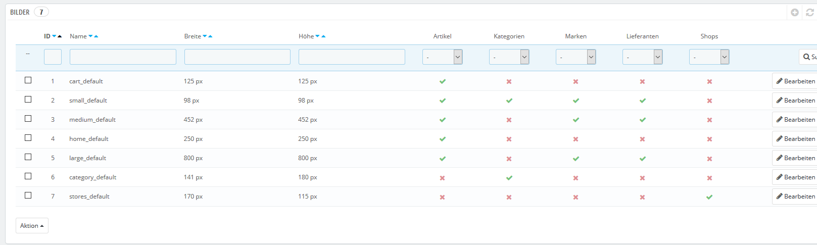

JBW Posted May 2, 2020 Share Posted May 2, 2020 Wie sehen deine Einstellungen unter Design->Bilder aus? Link to comment Share on other sites More sharing options...
NETZchecker Posted May 2, 2020 Author Share Posted May 2, 2020 (edited) Servus JBW! Danke für deine Antwort! Jetzt hab ichs gecheckt... Aber genau das wars, wie du vermutet hast. Ich musste nur die Auflösung bei den home_default Bildern erhöhen. Jetzt sind die Bilder top! Krieg zwar immer nen 500er Fehler obwohl ich die execution time raufgesetzt habe, aber ich versuche einfach immer wieder neu. Irgendwann wird er schon alle Bilder neu generiert haben. Hoffe ich zumindest. THX! Edited May 2, 2020 by NETZchecker (see edit history) Link to comment Share on other sites More sharing options...
