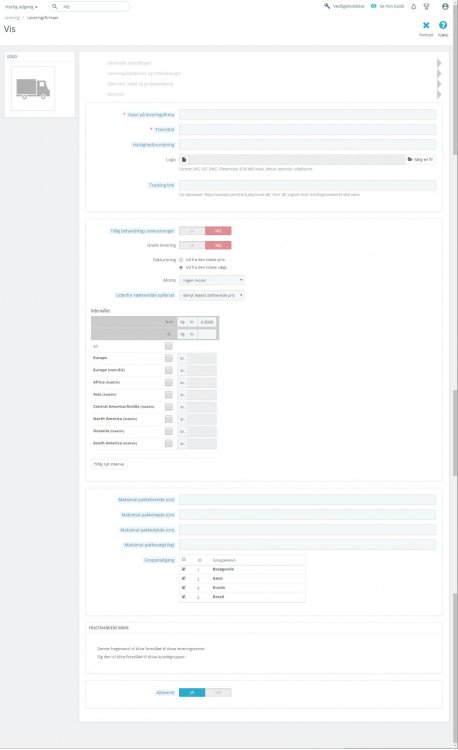

Dallewj Posted May 2, 2020 Share Posted May 2, 2020 (edited) Efter jeg har flyttet mit site fra det ene webhotel til et andet, så har jeg fået problemer med leverings siden i Backenden, jeg er ny i prestashop og har ikke rigtig en ide om hvad der er gået galt i flytningen. Det der sker er at alle fanderne som plejer at være i toppen, altså trin for trin er blevet lagt ud på en side som om der er gået noget galt med stylingen, det er så hvad det er. Men det er problematisk at jeg ikke har nogen mulighed for at gemme nogen nye leverings firmaer, jeg kan udfylde alt men har ikke mulighed for at gemme, og kan forøvrigt heller ikke få lov til at benytte logo feltet for at oploade et logo. Her er screenshot af hvordan det ser ud pt. og jeg håber der er nogen som kan hjælpe mig med finde ud af hvad der er gået galt. Edited September 4, 2020 by Dallewj [Løst] (see edit history) Link to comment Share on other sites More sharing options...

Dallewj Posted May 3, 2020 Author Share Posted May 3, 2020 Nu prøvede jeg at benytte webhotelts eget system til at kopier alle filerne over, i stedet for at benytte min egen ftp klient. og efter jeg så havde slettet cashen, så ser det ud til at det hele fungere igen. Det er åbenbart som om at den har lavet noget lort i den da jeg selv har downloadet og uploadet filerne igen. Link to comment Share on other sites More sharing options...
