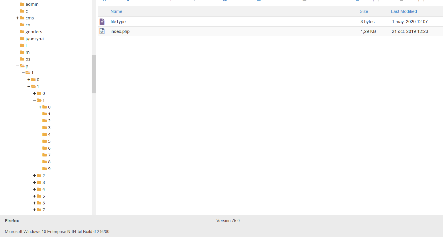

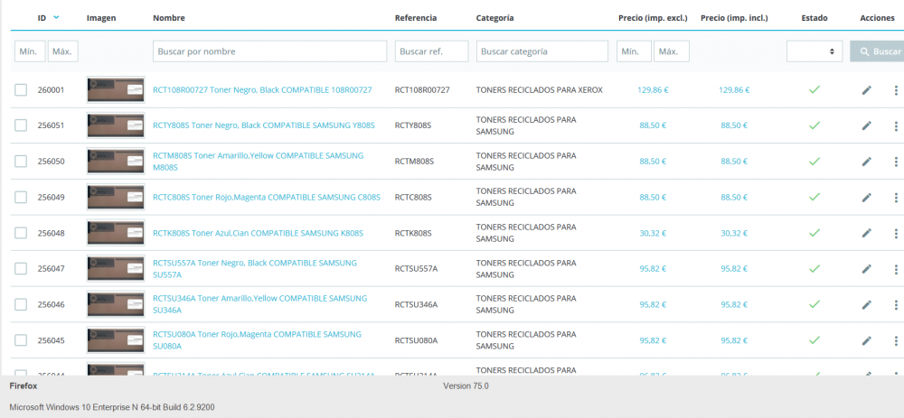

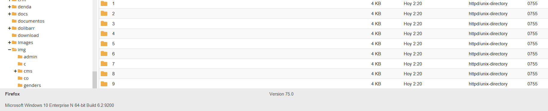

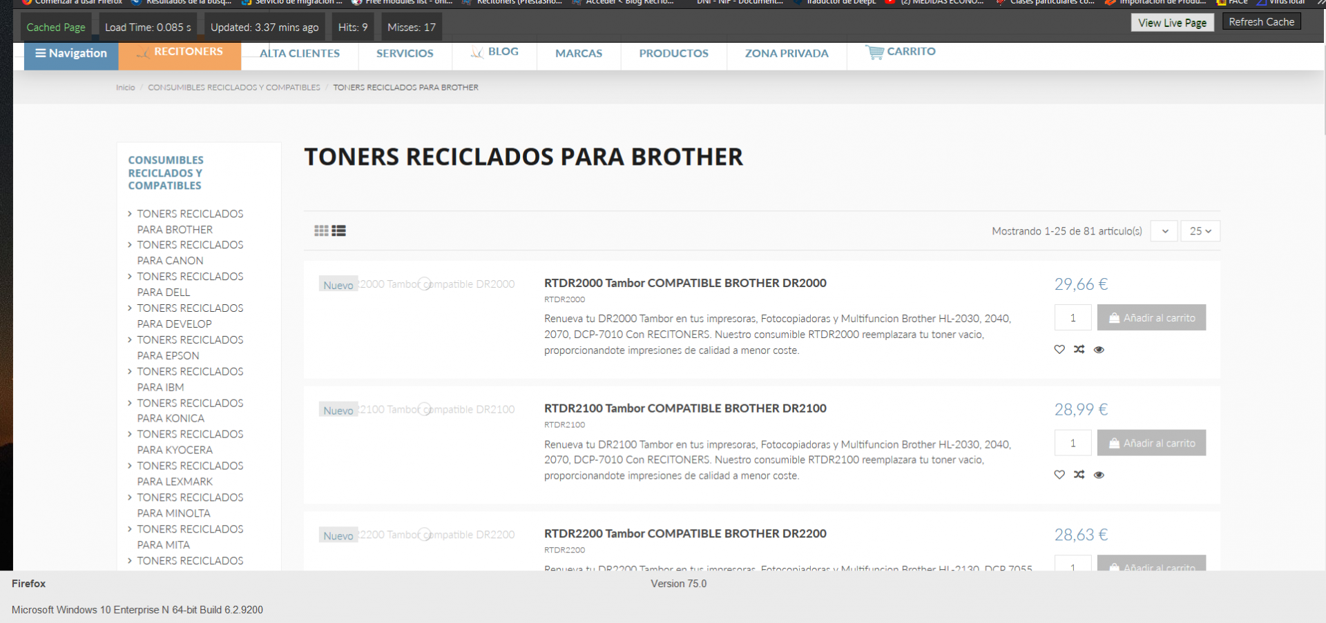

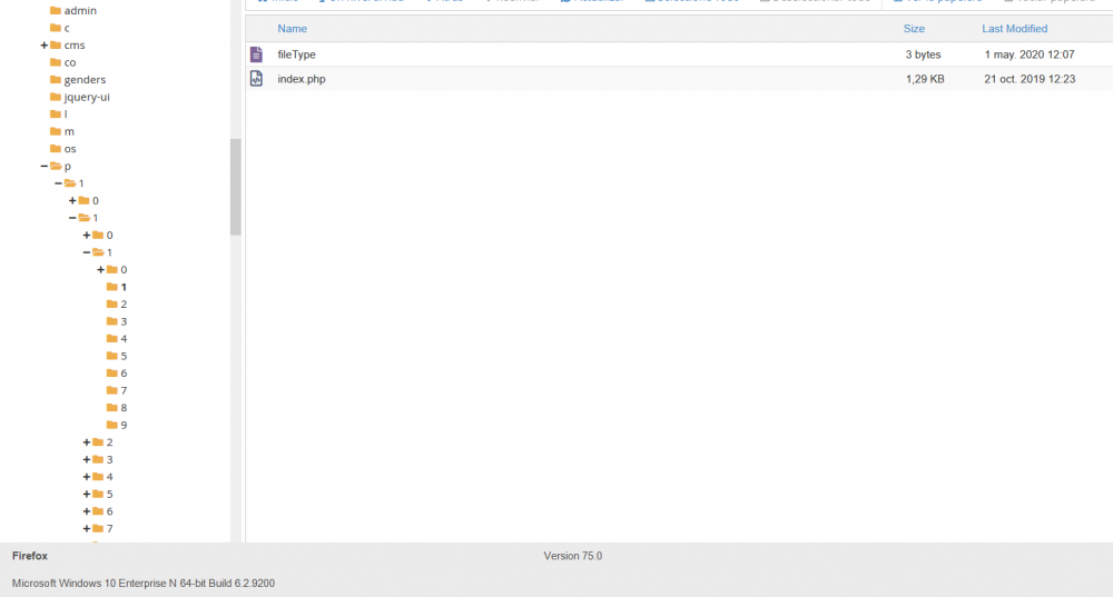

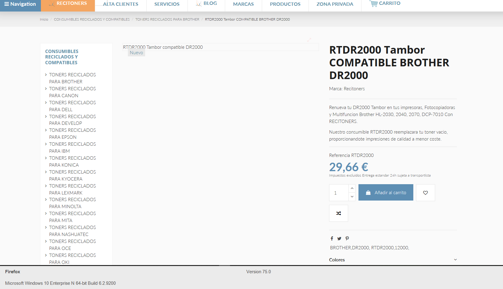

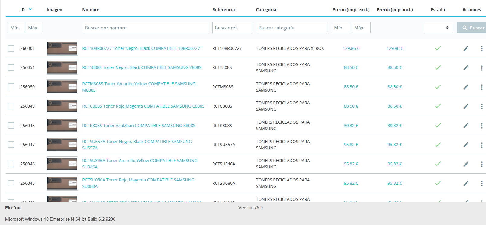

Itoiz Posted May 3, 2020 Author Share Posted May 3, 2020 BUENAS NOCHES Buenos dias Juanjo Te envio unos datos por si nos pueden servir de algo ACABO DE IMPORTAR 500 PRODUCTOS HE ELIMINADO TODOS EN LA VISTA DE PRODUCTOS SE VE ESTO PERO SI MIRAS EN EL LISTADO DE UN FABRICANTE DESAPARECEN Y SI PULSAS EN EL PRODUCTO TAMBIEN DESAPARECE https://recitoners.net/toners-reciclados-para-brother/239001-rtdr2000-tambor-compatible-brother-dr2000.html en el servidor se han creado estos fich y la estructura es rara hay uno dentro de otro de otro de otro pero no tiene ficheros Espro k si tienes algun rato y le puedes echar un vistazo te ayude de algo para descurbrir el problema pq yo estoy perdido k tengas un buen dia un saludo Link to comment Share on other sites More sharing options...
