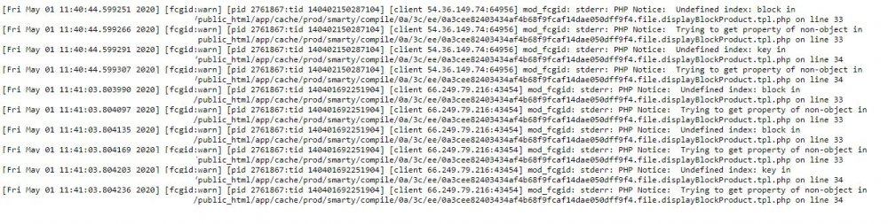

DeliciousMG Posted May 1, 2020 Share Posted May 1, 2020 Buenas. Tengo mi tienda en prestashop 1.7.2.4 y con el PHP en 5.6. Mi anterior gestora de contenidos no quiso actualizarlo no se porqué. Ahora me veo en la necesidad de poner PHP 7.1 o superior. Me he dado cuenta que va mucho mejor la web y más rápida. Pero tengo un problema. Si cambio el PHP de 5.6 a 7.1, la web va perfectamente, pero me impide entrar al backend de prestashop, dándome un error 500 y no tengo ni idea que se debe. He probado muchas cosas leídas en los foros (vaciar la caché, cambiar urls amigables, quitar token de seguridad, etc..) pero nada. ¿Alguien me puede ayudar con este error? Dejo dos capturas de pantalla. La del error y la del log de apache. Gracias! Link to comment Share on other sites More sharing options...

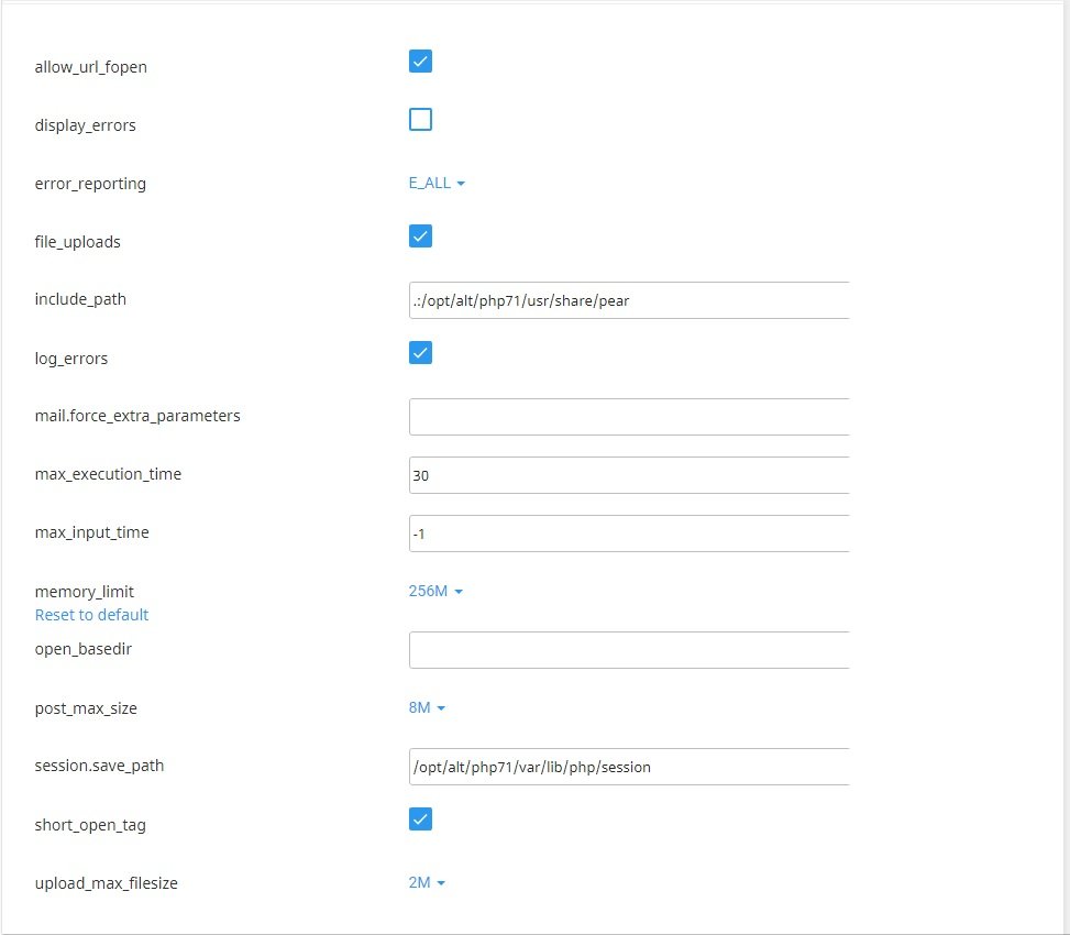

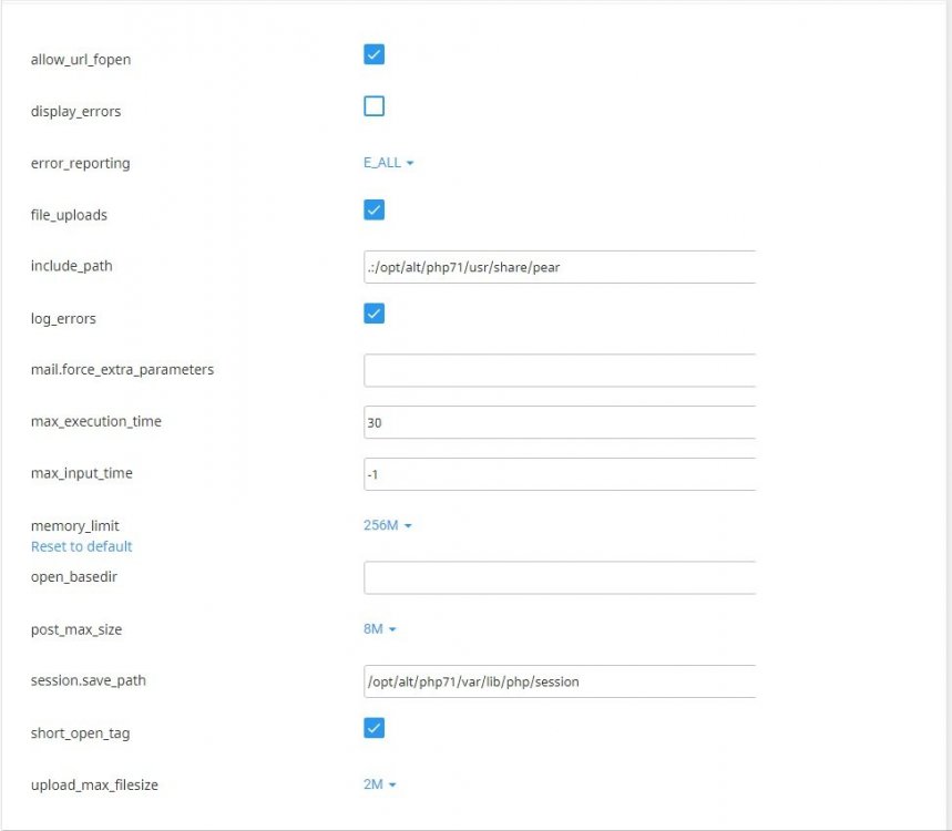

DeliciousMG Posted May 9, 2020 Author Share Posted May 9, 2020 Se que puedo llegar con mi versión de Prestashop actual solo hasta el 7.1. Cuando lo activo, no puedo acceder al backend, pero la web. Ahora mismo está configurado el PHP 7.1 según foto adjunta. ¿Debiera cambiar algo? Link to comment Share on other sites More sharing options...
