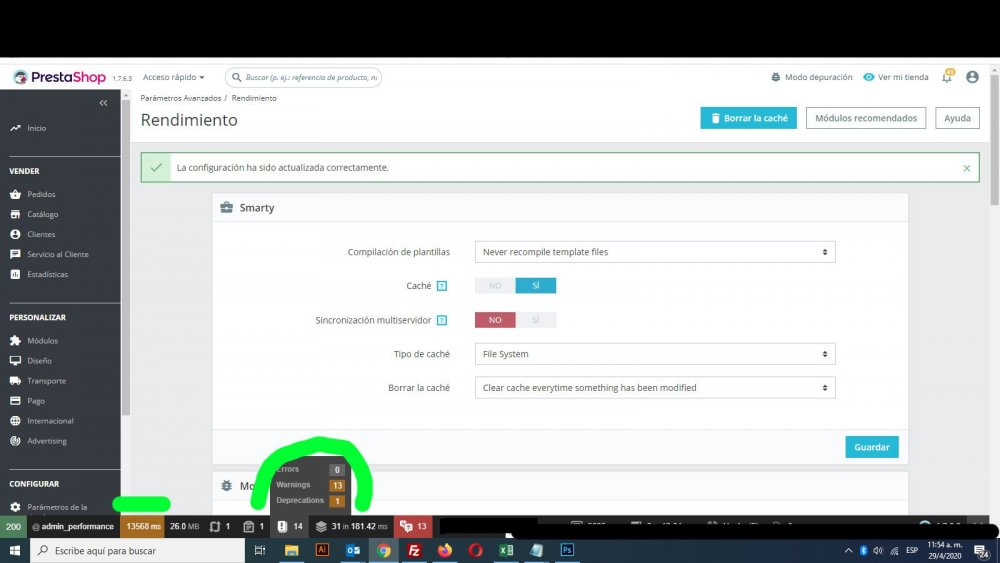

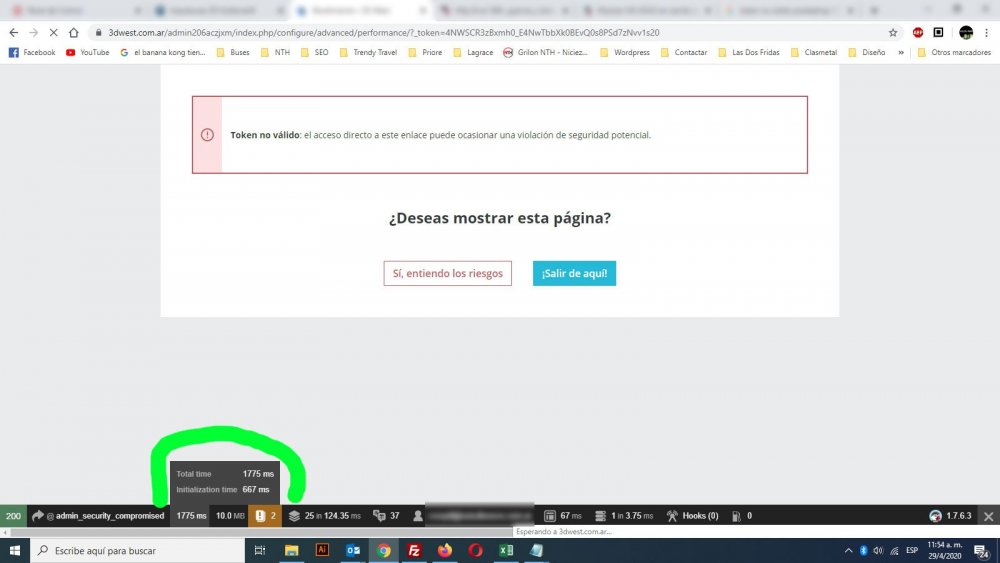

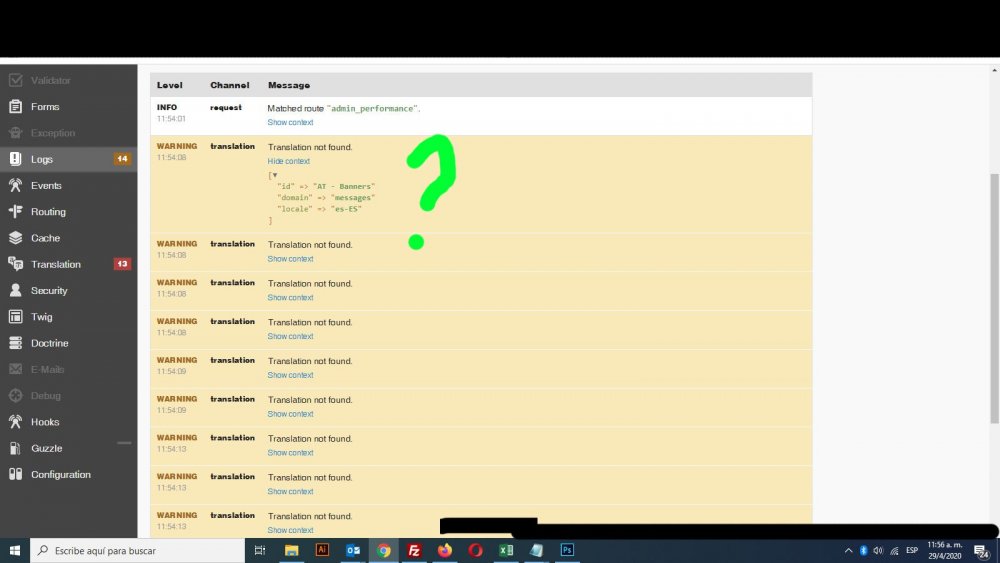

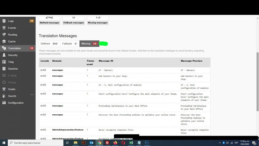

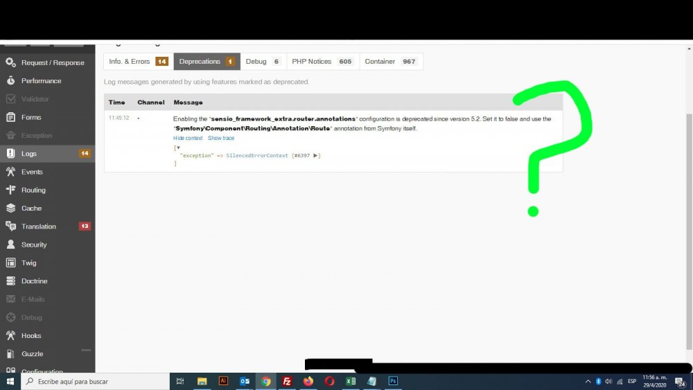

crespil Posted April 29, 2020 Share Posted April 29, 2020 Buenos días a todos: Llevo varios días con un error 500 en el back office de mi tienda y no he logrado solucionarlo. Activé el modo de depuración desde config/defines.inc.php y ogré acceder al back, pero mientras lo tengo activado no se pueden concretar las ventas desde el front ya que desaparecen las formas de pago. Revisé los errores que muestra el sistema pero francamente no se por donde solucionarlo. Si entiendo bien (cosa que dudo) parece haber errores de performance del hosting o de traducciones, pero no estoy nada seguro y es por eso que recurro al foro. Adjunto unas imágenes por si alguien entiende los errores y puede darme algún consejo sobre como solucionarlo- La versión de mi tienda es la 1.7.6.3 y corre sobre PHP 7.0 actualmente. Agradezco enormemente cualquier consejo. Link to comment Share on other sites More sharing options...

infinityl Posted April 30, 2020 Share Posted April 30, 2020 (edited) Sí, todo lo que hay dentro de /var/cache/ A mi el error ese me lo da al cambiar de servidor y así lo he solucionado. Prueba a desactivar todo el uso de cache desde Parametros -> Rendimiento y demás a ver que te dice. Yo no sé por qué pero a mi hay muchas cosas en Prestashop1.7 que en el BO al usarlas la primera vez me tira errores 500 y fallos, una vez refresco parece que va bien... Otras de las advertencias que te da (en la imagen que hay amarillo) son de las traducciones, eso es que hay frases que no las tendrán (de modulos y demás) pero eso no debería de dar error, simplemente es advertencia. Edited April 30, 2020 by infinityl (see edit history) Link to comment Share on other sites More sharing options...
