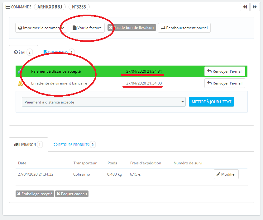

Troll2Jeux Posted April 28, 2020 Share Posted April 28, 2020 Bonjour,1.7.5.2 Nous sommes un site marchand (troll2jeux.com) et nous venons de passer à PrestaShop 1.7.5.2. Dans le cadre de la vente en ligne, nous autorisation la paiement par Paypal et par virement bancaire. Lors d'un paiement par virement, le statut de la commande qui s'affiche dans le back office est "En attente de virement bancaire". Jusque là, tout va bien. Nous autorisons également la vente d'articles que nous n'avons pas en stock au moment de la commande en spécifiant un message particulier (délai de livraison rallongé, le temps de passer commande auprès de notre fournisseur). Après la validation de la commande, le statut de la commande qui s'affiche dans le back office est "En attente de réapprovisionnement (payé)". Jusque là, tout va toujours bien. Or, nous avons constaté un erreur étrange : lorsqu'un client nous commande un produit que nous n'avons pas en stock et décide de nous payer par virement, le statut de la commande qui s'affiche dans le back office est initialement "En attente de virement bancaire" puis, environ 2 secondes plus tard, passe toute seule en "Paiement à distance accepté" ! Et envoi la facture en PDF au client, confirmant le fait qu'il ait payé, avant même qu'il ait effectué son virement ! Et là, ça ne va plus du tout. D'où ces questions : - Quelqu'un a-t-il déjà rencontré ce problème ? - Comment gérer les règles de modifications automatiques de statuts de commandes de Prestashop ? - Comment établir des règles spécifiques ? Merci d'avance pour vos réponses et bonne journée ! PS : ci-joint, un exemple de commande problématique Link to comment Share on other sites More sharing options...

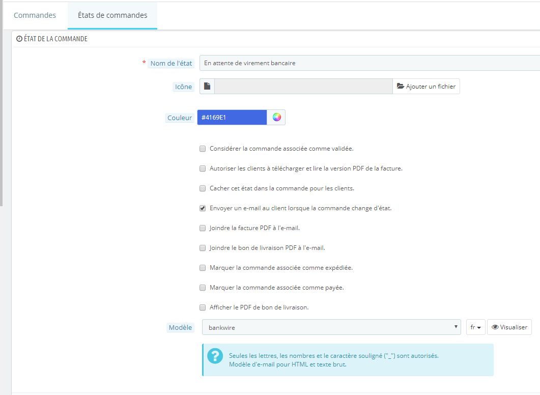

couillaler Posted April 29, 2020 Share Posted April 29, 2020 Hello, Dans le menu Paramètre de la boutique - Commande, onglet Etats de commande, vérifie les cases cochées pour l'état "En attente de Virement bancaire". Ici, on peut effectivement activer des états automatiques selon les statuts. Comme "Marquer la commande associée comme payée.", par exemple. Commençons déjà par là. Antoine Link to comment Share on other sites More sharing options...
Troll2Jeux Posted April 29, 2020 Author Share Posted April 29, 2020 Merci pour ta réponse, Antoine, J'aurais tellement aimé que ce fut aussi simple que cela... Malheureusement, les cases m'ont l'air correctes : Link to comment Share on other sites More sharing options...
