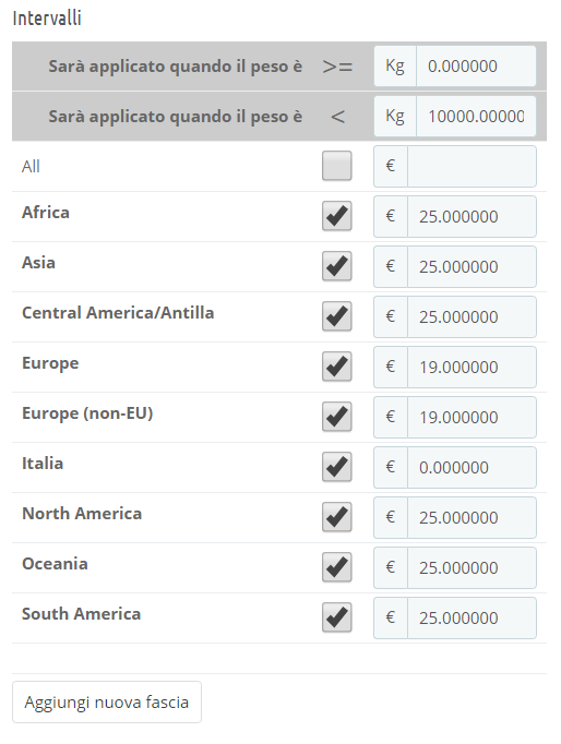

settechiavi Posted April 27, 2020 Share Posted April 27, 2020 Buongiorno a tutti. Ho questo problema: nell'e-commerce che trovate a questo indirizzo faceshop.it, quando acquisto un prodotto il sistema mi aggiunge 8€ ai costi di spedizione e non so assolutamente da dove li prenda. Nella sezione Destinazioni Spedizioni e costi, la situazione è quella che vedete nell'immagine allegata. Ma quando vado a controllare il carrello, la spedizione ha automaticamente aumentato il costo di 8 euro, per tutti i costi che vedete nell'immagine. Qualcuno ha avuto lo stesso problema? Nel caso sapete dove devo andare a spulciare per modificare la cosa? Grazie a tutti Link to comment Share on other sites More sharing options...

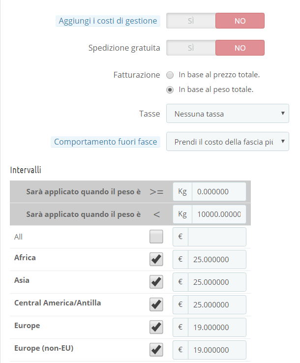

Haumea Posted April 27, 2020 Share Posted April 27, 2020 Ciao, nelle impostazioni delle spedizioni puoi scegliere di aggiungere dei costi di spedizione ai gia presenti intervalli di prezzo. O metti 0 li oppure due righe sopra alla foto che hai mandato spunti "no" su aggiungi costi. Link to comment Share on other sites More sharing options...
settechiavi Posted April 27, 2020 Author Share Posted April 27, 2020 (edited) 33 minutes ago, Haumea said: Ciao, nelle impostazioni delle spedizioni puoi scegliere di aggiungere dei costi di spedizione ai gia presenti intervalli di prezzo. O metti 0 li oppure due righe sopra alla foto che hai mandato spunti "no" su aggiungi costi. Non credo di aver ben capito. Non ci sono intervalli di prezzo. Gli oggetti sono piccoli, quindi il peso è lo stesso per tutti, cambiano i costi di spedizione a seconda della destinazione. Ma a tutti vengono aggiunti 8 euro che, pur spuntando sul NO la voce "Aggiungi costi di Gestione", la situazione non cambia. Ora ho messo a ZERO la spedizione in Italia, perché è quella che mi risulta più utilizzata, non vorrei perdere clienti per una spedizione che possa risultare a volte più alta del prezzo dell'oggetto comprato. Intanto grazie per l'aiuto Edited April 27, 2020 by settechiavi allegato immagine (see edit history) Link to comment Share on other sites More sharing options...
Haumea Posted April 27, 2020 Share Posted April 27, 2020 Intendevo la voce "Aggoungi i costi di gestione". Se la voce e' disattivata (come nel tuo caso), non saprei su due piedi cosa puo essere. Sai se hai qualche modulo o soluzione custom che puo influenzare il prezzo? Link to comment Share on other sites More sharing options...
