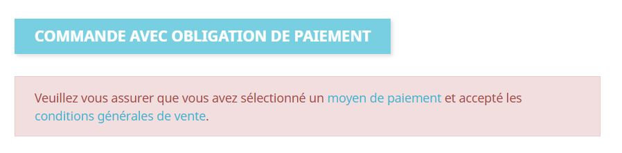

carrotcake Posted April 26, 2020 Share Posted April 26, 2020 (edited) Bonjour, je suis en train de réaliser mon tout premier site Prestashop. J'ai donc crée un produit gratuit à acheter moi-même pour faire un essai. Le problème survient à la toute dernière étape, celle de la validation de commande (étape 4 PAIEMENT). Assez logiquement, est indiqué à la place des options de paiement la mention "Aucun paiement nécessaire pour cette commande". Par contre, tout en bas, le bouton de validation de commande est grisé, indique inutilement "obligation de paiement", n'est pas cliquable, et j'ai ce message d'erreur en rouge: Comment faire pour pouvoir valider la commande sans avoir à entrer un moyen de paiement inutile? Info additionnelles: - j'ai réglé les modules de paiement et j'avais activé le paiement par chèque. Mais les moyens de paiement n'apparaissent pas - je suis sur la dernière version de prestashop avec le thème gratuit de base - le produit fictif est en stock, la livraison a été réglée sur gratuite - je suis logué avec un compte client fictif pour cet essai Merci d'avance à ceux qui pourraient m'aider Edited April 26, 2020 by carrotcake (see edit history) Link to comment Share on other sites More sharing options...

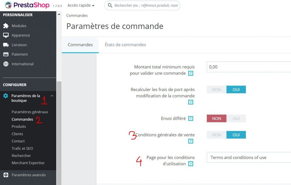

carrotcake Posted April 26, 2020 Author Share Posted April 26, 2020 (edited) Ok après 1 jour de tâtonnement j'ai fini par trouver une solution. Dans configurer/paramètres de la boutique/commandes/paramètres généraux, il y a 2 options: 1- Montant total minimum requis pour valider une commande. Ça c'est sur 0 (désactivé) par défaut. Mais si modifié, il faut remettre zéro. 2- Conditions générales de vente. C'est l'option pour forcer ou non les utilisateurs à devoir cocher les conditions lors de l'achat. C'était sur "NON". J'ai rebasculé sur "OUI" et ça fonctionne, moyennant que l'utilisateur coche effectivement une case en plus. 2 bis- Juste en dessous, il faudra choisir une page des conditions de vente. Sans quoi on ne peut pas enregistrer les paramètres. Edited April 26, 2020 by carrotcake (see edit history) Link to comment Share on other sites More sharing options...
