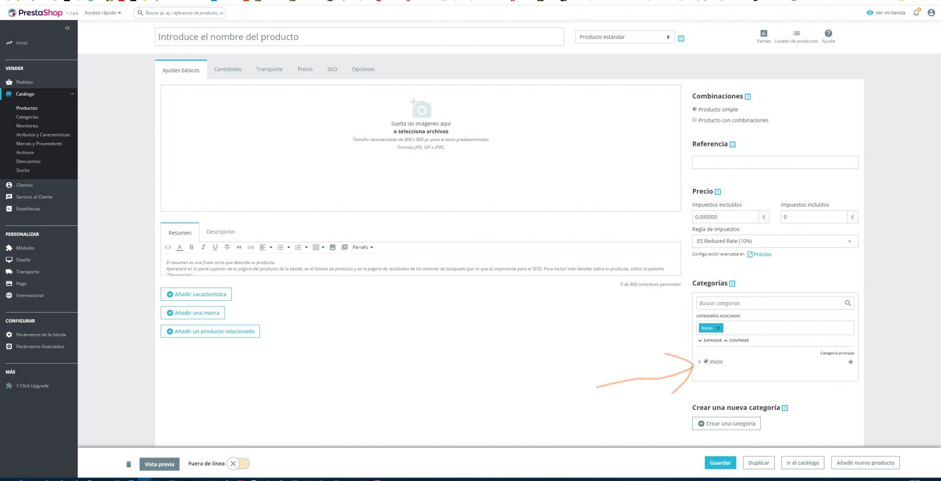

Enrique- Posted April 25, 2020 Share Posted April 25, 2020 Hola he actualizado ayer a esta version, si lo vais a hacer no es compatible con php 7.4 ya que despues de loguearte no podras entrar al backoffice, la 7.3 si es compatible. esta un poco descuadrado, pero el mayor problema que he encontrado es que a la hora de añadir un producto o modificarlo, cuando lo vas a asociar con una categoria no se despliegan. Eso le pasa a alguien más? Link to comment Share on other sites More sharing options...
juanrojas Posted April 25, 2020 Share Posted April 25, 2020 hOLA y con PHP 7.2 te pasa lo mismo? Link to comment Share on other sites More sharing options...
Enrique- Posted April 26, 2020 Author Share Posted April 26, 2020 Acabo de probar y me pasa lo mismo. Se sigue viendo descuadrado, que tampoco es que me moleste mucho, pero lo de asociar a categorias se sigue sin desplegar.... Link to comment Share on other sites More sharing options...
juanrojas Posted April 26, 2020 Share Posted April 26, 2020 y con otro navegador para descartar te pasa lo mismo'? 1 Link to comment Share on other sites More sharing options...
Enrique- Posted April 26, 2020 Author Share Posted April 26, 2020 Con el firefox funciona correctamente, gracias YA que estoy pregunton, sabes si hay una opcion para abrir la tienda pero que solo pueda usarla yo para probar que funcoinan los pedidos bien? Gracias Link to comment Share on other sites More sharing options...
