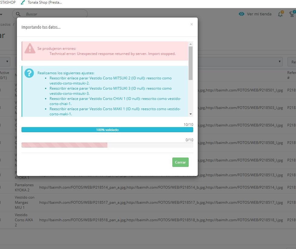

Jaimetonala Posted April 25, 2020 Share Posted April 25, 2020 Por favor necesito ayuda con esto De repente al importar un archivo csv de productos con imagenes me da el siguiente error cuando llega a 5 productos TECHNICAL ERROR Unexpected response returned by server. Import stopped el archivo esta corecto, las url de los productos estan correctas, el servidor no tiene ningun problema. Lo he importado de todas las formas posibles y el problema siempre esta cuando incluyo el campo de las url de la imagenes Ojala me podais ayudar , estoy desesperado, este mismo archivo lo he importado muchas veces antes y nunca he tenido problemas hasta hace un par de dias. Adjunto una pequeña y reducida muestra del archivo que quiero importar. Solo importa las 5 primeros productos Muchas gracias alta articulos csv 2.csvFetching info... Link to comment Share on other sites More sharing options...

Jaimetonala Posted May 3, 2020 Author Share Posted May 3, 2020 Hola Juan Gracias por la información. Sigo con el mismo problema y tuve que dejar la web porque ya me estaba volviendo loco, he pasado horas y horas con esto y no soy capaz de resolverlo. Te quería pedir un favor Te adjunto un fichero que quiero que importes en alguna tienda de pruebas que tengas a ver si te da el mismo error que a mi. Te comento. * Este modelo de archivo es el mismo que he importado muchas veces en baimih.com sin errores hace como un mes cuando empecé * Ahora este error también me da en baimih.com y en tonala.es * Los artículos se importan perfectamente si no se incluyen las urls de las imágenes * He revisado las url de las imágenes y están todas bien * Cuando importo el archivo con las url de las imágenes es cuando me da el error y solamente se importan correctamente los 5 primeros artículos con sus imágenes y todo * He hecho pruebas con url de otras webs y me da el mismo problema, por lo que claramente no es un problema de la dirección de url. Con todo esto , solo me queda saber si es un problema de mi prestashop o de mi servidor. Por eso te pido que intentes importar el archivo que te adjunto y me digas si te ha dado el mismo error que a mi. Si no te da error, empezare con las instalación del prestasho desde el principio ya que no creo que sea problema de mi servidor ya que con imágenes de otro servidor también tengo el mismo error. Te agradecería mucho si me pudieras ayudar con esto. El enlace que te adjunto parece tener el mismo error que el mio, pero no se dice si al final se resolvió. Tampoco se muy bien que es lo que quiere decir. Bueno ya me dices si pudiste hacer la prueba de importación https://forum.thirtybees.com/topic/628-628/error-al-importar-csv-de-productos/ Pero antes me gustaría saber si te ha dado el mismo error que a mi en tu prestashop Muchas gracias Un saludo Jaime alta articulos csv prueba 2.csvFetching info... Link to comment Share on other sites More sharing options...

ken-bcn Posted June 15, 2022 Share Posted June 15, 2022 Gracias por la ayuda, me pasó lo mismo. En mi caso era que faltaban los "alt text" de las imágenes en el CSV. Para no tener que cambiar de servidor, recomiendo hacer lo que indica juanrojas en el enlace, habilitas el devtools de chrome antes de la importación y cuando da el error puedes ver cuál es la excepción. Suerte! Link to comment Share on other sites More sharing options...
matracon Posted June 29, 2022 Share Posted June 29, 2022 Gracias juanrojas , gracia a eso descubri el error, para todos los que tengais el mism error el prblema NO ES DEL HOSTING, es de el excel revisarlo bien. 1 Link to comment Share on other sites More sharing options...
