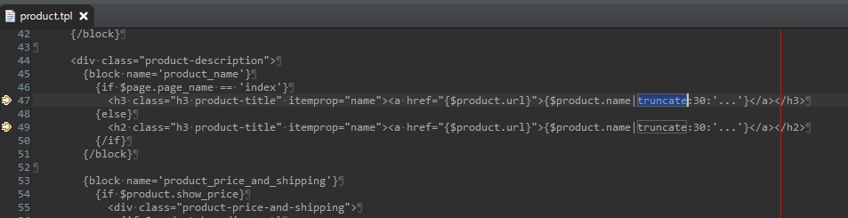

JBW Posted April 24, 2020 Share Posted April 24, 2020 Da hat dein Theme warscheintlich im template einen "truncate" Befehl um den Namen zu kürzen - finde die Datei und änder dort die Anzahl. Im classic Theme sieht das z.B. so aus in der product.tpl: 1 Link to comment Share on other sites More sharing options...

Andi111 Posted April 24, 2020 Author Share Posted April 24, 2020 (edited) @JBW Ich habe ein bisschen suchen müssen, habs aber dann gefunden. Hat auch super geklappt. Vielen vielen Dank! Edited April 24, 2020 by Andi111 (see edit history) Link to comment Share on other sites More sharing options...
