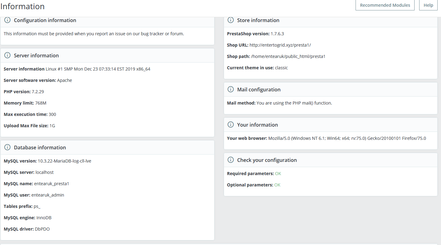

system_error86 Posted April 21, 2020 Share Posted April 21, 2020 Καλησπερα και χρονια πολλα σε ολους ευχομαι με υγεια, κανω κατι δοκιμες και εχω εγκαταστησει σε ενα share hosting το παρακατω site, παρατηρω οτι κανει παρα πολυ ωρα να φορτωσει μια σελιδα, θα ηθελα την αποψη σας, ειναι τα προιοντα ; ειναι τα combinations που το κανει τοσο αργο; Αυτο το site υπαρχει κανονικα και δεν δουλευει ετσι. Υπαρχει καποιος τροπος να να αλλαξει αυτο χωρις αγορα module; τα προιοντα ειναι περασμενα απο presta 1,6 και τις εχω κανει χειροκινητα μονο και μονο για να δω συμπεριφορα και διαφορες. η info σελιδα στο admin μου δινει αυτα που δειχνω στην επισυναπτομενη εικονα http://entertogrid.xyz/presta1/el/11-puma ευχαριστω πολυ Link to comment Share on other sites More sharing options...
Kogkalidis Posted April 21, 2020 Share Posted April 21, 2020 Αν είναι μια ΣΥΓΚΕΚΡΙΜΕΝΗ σελίδα, τότε πολύ πιθανό να έχει είτε μεγάλο όγκο requests, πολλά πολυμέσα (εικόνες, βίντεο ειδικά αν το βίντεο είναι εντός server και όχι πχ YouTube). Η μπορεί να πηγαίνει εκεί μετά από κάποιο redirection (που μπορεί να τρώει καθυστέρηση στον τρόπο που υπολογίζεται το redirection). Αν το πρόβλημα είναι γενικευμένο, τότε οι αιτίες είναι πιο πολλές: 1) Κάποιο module που φορτώνει πολύ (και δη αχρείαστο) υλικό σε κάποια κοινή hook (πχ displayTop, displayHeader κτλ). 2) Κάποιο module που είναι κακογραμμένο (πολλές συνθήκες if, while κτλ που θα μπορούσαν να είχαν αποφευχθεί). 3) Shared (από μόνο του είναι πληγή). 4) Πολλά hooks (συνήθως αγοραστού ή custom θέματος) τα οποία ναι μεν δεν χρησιμοποιούνται ποτέ αλλά σε όλα θα γίνει ο έλεγχος αν έχουν αγκιστρωμένα πρόσθετα. Αυτά έπειτα από ολιγόλεπτη πρόχειρη σκέψη. Λογικά θα υπάρχουν κι άλλες αιτίες. Link to comment Share on other sites More sharing options...
system_error86 Posted April 21, 2020 Author Share Posted April 21, 2020 (edited) Καλησπερα κι ευχαριστω για την απαντηση, φωτογραφιες πολλες ετσι κι αλλιως λογω 2000 ενεργων προιοντων σε ολο τον καταλογο μου γενικα και αλλες ποσες που δεν ειναι ενεργα τα προιοντα(ειναι οπως το κανονικο site που εχουμε). τωρα ολα τ' αλλα module κλπ δεν εχω πειραξει τπτ, clean install σε εκδοση 1.7.6.3 ειναι. και συμβαινει σε ολες τις σελιδες του καταλογου. Επισης η cache ειναι ενεργη κλπ κλπ Να φταιει η εκδοση της php; ποια χρησιμοποιειτε εσεις κυριως; ξερω για την 7,0,33 αλλα ειναι οκ πλεον για τετοια εκδοση του presta; Edited April 21, 2020 by system_error86 (see edit history) Link to comment Share on other sites More sharing options...
Kogkalidis Posted April 21, 2020 Share Posted April 21, 2020 https://devdocs.prestashop.com/1.7/basics/installation/system-requirements/#php-compatibility-chart Μπορείς να δεις εδώ την προτεινόμενη php έκδοση. Όσο για τα προϊόντα, ειλικρινά δεν έχει να κάνει το πλήθος των προϊόντων. Όταν βλέπεις μια κατηγορία θα φορτώσουν τα πχ 12 πρώτα. Όχι και τα 2000+. Αν ήταν έτσι, το fb/youtube κτλ δεν θα άνοιγαν ποτέ. 😛 Μήπως σε χαμηλώνει ταχύτητα, RAM κτλ o πάροχος φιλοξενίας επειδή πχ υπερβαίνεις το όριο του χώρου; == Δοκίμασε για αρχή να κάνεις ένα φρέσκο σε localhost (xampp, mamp κτλ) χωρίς προϊόντα χωρίς θέμα κτλ. Τέρμα παρθένο. Μετά βάλε τα modules που έχεις ήδη. Ξαναδές αν φορτώνει οκ. Μετά βάλε το θέμα. Ξαναδές. Τέλος βάλε τα προϊόντα και ξαναδές. (προκειμένου να απομονώσεις την πηγή του προβλήματος) Link to comment Share on other sites More sharing options...
