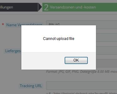

macfli Posted April 20, 2020 Share Posted April 20, 2020 Hallo, ich wollte das Logo eines Versanddienstes hochladen, aber nix funktioniert. Ich habe die Formate JPG, GIF, PNG probiert, aber es kommt nur eine Fehlermeldung (Bild). Weiß jemand woran das liegen könnte und was man dagegen machen kann? Danke schon mal, und bleibt gesund... mf. Link to comment Share on other sites More sharing options...

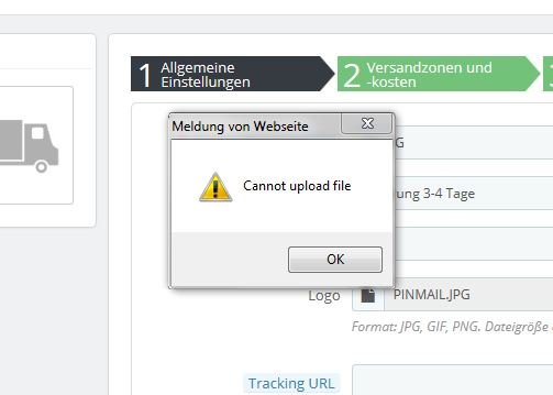

macfli Posted April 21, 2020 Author Share Posted April 21, 2020 Nachtrag: hier mal der IE. Bei Firefox auf centos7 auch eine Fehlermeldung. mf. Link to comment Share on other sites More sharing options...
